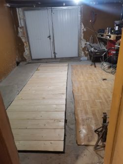

    Witam kilka mam pytań. Czym przykryć kanał samochodowy na pokrywę będzie najeżdżał samochód. Jaki materiał? Jaka cena (w miarę możliwości jak najniższa)?
  • #2 20319066
    milejow
    Ja przykryłem deskami świerkowymi o grubości 4,5 cm, za przykrycie kanału o wymiarach 3,6x1,1 m zapłaciłem 500 zł, deski nowe heblowane.
    Na osobówkę wystarczy, ale jak chcesz po tym jeździć czymś cięższym to lepiej pomyśleć o zrobieniu przykrycia ze stali.

  • #5 20319109
    ociz
    Niedawno wstawiłem Passata B5 na tydzień do garażu, tak, że jednym kołem stał na środku na calowych deskach i nie wpadł. Po takim z deskami 4,5 cm ciągam czasem wózek z 1T na palecie.

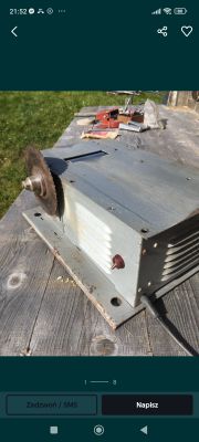

    Co do heblowania, to heblarkę posiadam, ale ma zepsuty silnik. Jest to mała, z tego co pamiętam wałek szerokość 20 cm chyba, silnik 1,1 kW wystarczy? Oryginalnie miała 500 W, to jest coś takiego.

    Na kanał deski bez sęków w miarę możliwości z drzewa iglastego, bo bardziej elastyczne w naszych warunkach. Ale ważna rzecz. Deski tzw. "podłogówki" czyli grubości 32 mm i w 2 warstwach zbijane gwoździami w układ "5" na kostce do gry. Oczywiście końce gwoździ podgięte z powrotem w deskę - nie na płasko.
    Jak piszecie heblowane i najlepiej, ale czy obecnie najtaniej - zapuszczone zwykłym olejem napędowym w ilości żeby wsiąkło i nie kapało.
    Obecny kanał mam szerokości 120 cm i można swobodnie sporym SUV-em wjechać środkiem. Oczywiście ugięcie jest, ale pewniejsze to niż przy pojedynczej grubej desce.
    Co do wietrzenia zostawiam nie dopchane szczelnie "panele" i daje radę.

    Co do tej pilarki to jakie obroty powinny być na wałku? Ps wiem że wyszedłem z tematu ale po co drugi zakładać
  • #22 20322280
    trojan 12
    Bez przesady - to radziecki sprzęt, wystarczy mu ok. 3000 obr.
    Powinien być silnik indukcyjny 2800 obr/min.
    Ponieważ to radzieckie na wszystkim powinna być czerwona gwiazda, napis zdjełano w USSR i cena we w-rublach.
    Dość fajnym rozwiązaniem jest silnik od elektrycznej kosiarki (silnik indukcyjny), zwykle pada obudowa (rozbita kamieniami) a silnik jest dobry.
    Uważaj z silnikiem komutatorowym z pralki - bez regulatora ma ok 20000 obr i wał może rozerwać (raczej pewne).

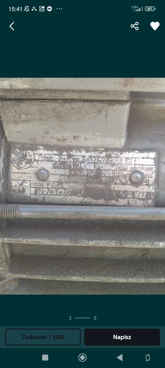

    Ten silnik ma 1 kW na tabliczce chyba pisze 0, 55.
    Czym przykryć kanał samochodowy, gdy samochód będzie najeżdżał - materiały i ceny?
  • #26 20323667
    trojan 12
    SKf 71-2B
    0,55 kW, 2810 rpm.
