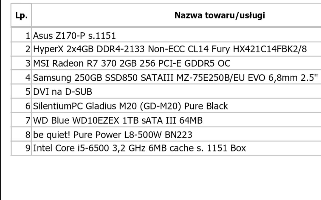

Siemka potrzebuje pomocy a mianowicie chce wymienić w moim leciwym pc kartę tylko jaka dobrać żeby nie było przerostu formy nad treścią... Myślałem nad 2060 ale czy to będzie miało sens w mojej budzie niżej podaje specyfikację Złomka
Moim zdaniem 2060 to za dużo dla tego procesora. On ma tylko 4 rdzenie. 4 rdzenie (i w sumie 4 wątki) w grach to już w 2018 było mało i miało wpływ na spadek osiągów grach.
https://ithardware.pl/testyirecenzje/ile_rdze...ry_radza_sobie_z_nowoczesnymi_cpu-6805-4.html RTX2060 jest jakieś 30% wolniejszy od wykorzystanej w tych testach 1080Ti. Także jak dla mnie to GTX1070 to taki max.
Z drugiej strony jak planujesz kupować nową kartę to najtaniej wychodzi RX 6600 (<1300zł) a oferuje wydajność pomiędzy 2060 i 3060. Oczywiście będzie przycięte przez CPU. Na plus jeszcze pobór mocy.
Kwestia podjęcia decyzji ile chcesz wydać i czy ma to być nowa karta. No i tego RAMu trochę mało do grania. Chyba nie warto do tej platformy w praktyce wkładać nic ponad GTX1060.
Dzięki wielkie za odpowiedź ramu jest dołożone jeszcze 8, tz narazie chce tylko dołożyć kartę żeby coś tak pograć nie wstrzelam się że ma być wszytsko na ultra.. docelowo za dwa lata i tak chce wymieniać całego więc nie chce jakoś teraz robić grubej modernizacji.. chodź rozważałem żeby nawet 3060 pokisic w nim a potem przełożyć do nowszej budy co do karty raczej nowa nie mam przekonania co do używek
No tak się właśnie bije z myślami, znalazłem też 1660 z gwarancją na 2 lata za 800 i to chyba był by najsensowniejszy wybór teraz a potem po prostu złożyć całego nowego i tyle
No, 800 to niezła cena. Ta karta da niezłego kopa temu sprzętowi. A za 2-3 lata i tak już pójdziesz w coś nowszego, bo wejdą nowe technologie. Z Ray Tracingu w 2060/3060/RX6600 i tak nie skorzystasz teraz z tym procesorem.
No wiem ale wymiana procesora równała by się z wymianą prawie wszystkiego a żeby to miało ręce i nogi i na trochę nie myśleć o tym że jest już stary to bez 4 nie podchodź
