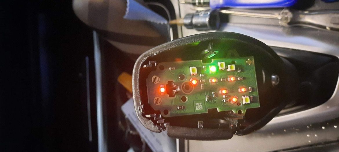

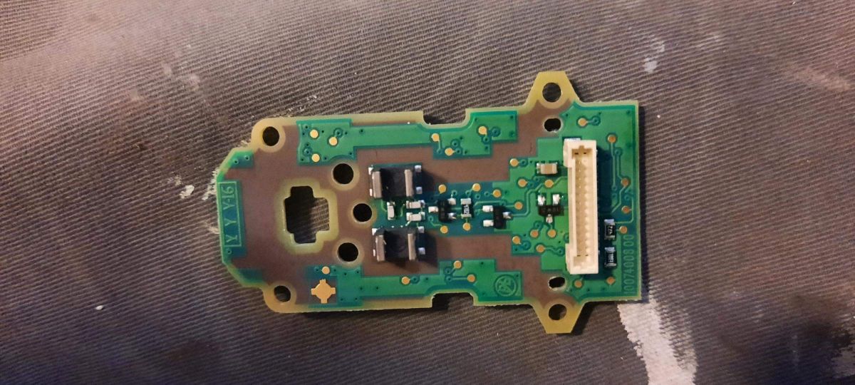

    Zauważyłem, że po uruchomieniu silnika tryb na gałce jest podświetlany, natomiast po jakimś czasie gaśnie, nie wiem, czy to jest objaw tzw. " zimnego lutu" - może się mylę. Z tego co zdążyłem wywnioskować, to tak jakby się układ elektroniczny który znajduje się w gałce nagrzewał i wtedy gaśnie. Może Koledzy mają jakiś pomysł, sposób, a może manual na naprawę, ewentualnie jak się dostać do tego układu bez uszkodzeń gałki, itp.

    Od czegoś trzeba zacząć, posprawdzaj luty, wszystkie połączenia, przyjrzyj się dokładne wszystkim elementom, kabelkom, to musisz zrobić w pierwszej kolejności.

    BMW 4 Gran Cupe 430I - Podświetlenie trybu na gałce - brak po jakimś czasie. Prawdopodobnie jest to wina diod świecących, ponoć ktoś wymieniał i nw. były za mocne: LED;SMD;3528,PLCC4;zielony;750÷1120mcd;3,5x2,8x1,9mm;120°Producent: OPTOSUPPLY
    Może ktoś podeśle typ diody aby swieciły ciut słabiej.
