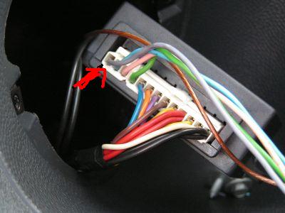

    Dzień dobry. Kupiłem Hondę i mam prośbę. Jak wymontować alarm FOX (brak oznaczeń modelu). Alarm działa. Drażni mnie ciągłe klikanie ukrytym przyciskiem po odpaleniu czy tez otwarciu drzwi, klapy, czy maski. Zapominam o tym i po chwili załączają się awaryjne i wymusza naciśniecie ukrytego przycisku. Podpowie ktoś jak odłączyć centralkę i ogólnie alram? Na załączonym zdjęciu centralka i wtyczki. Dziękuję za ewentualne rady.

    viayner napisał:
    Wyjmij wtyczke.
    Ja tez mialem zainstalowany jakis dodatkowy alarm, wyjecie wtyczki go deaktywuje, fizycznie go nie usuwalem.
    Po wyjęciu wtyczki nie odpala, nie działa immobilazer.
    Musisz zewrzeć dwa czarne kabelki.

    viayner napisał:
    musisz wiec poszukac schematu, zapewne jest "na przewodzie" od immobilizera.
    Jaki to dokladnie alarm?
    Dokładnie nie wiem jaki nie ma żadnych oznaczeń na centralce. FOX (2003 rok produkcji), ale nie wiem jaki.

    Aleksander_01 napisał:
    Które czarne?

    Aleksander_01
    Chodzi o te dwa czarne kable w lewym górnym rogu foto (oczywiście jeżeli wychodzą z centralki).
    Ale chyba są połączone skoro wchodzą do jednego wtyku.

    Aleksander_01
    Chodzi o te w lewym górnym rogu a nie o te w lewym dolnym rogu fotki.
    Ok. Sprawdzę wieczorem. Dam znać. Dzięki
    Zrobiłam tak jak mówiłeś. Dwa czarne ze sobą. Działa:) Wypiąłem kostki z centralki i tak zostawiłem. Chyba będzie OK. Dzięki.
