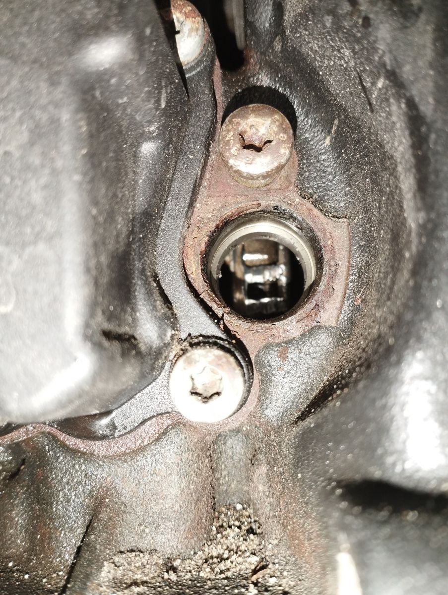

    Witam wszystkich. Mam problem z w/w autem. Kręci łapie i nie pali. Przy sprawdzaniu iskry jest tylko na drugim cylindrze. Podmienione wszystkie cewki i to samo. Napięcie na pinie 1 i 4 12.5V we wszystkich czterech wtyczkach cewek. Błędów na vcds brak. Prędkość obrotową wału i walka komputer widzi. Spotkał się ktoś z takim problemem ? Pozdro

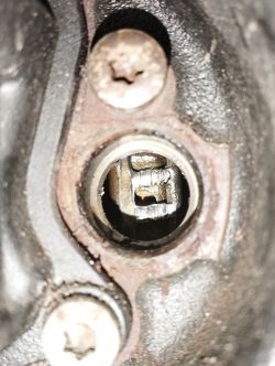

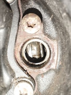

    Problem rozwiązany. Coś trafiło w koronkę na wale korbowym. Także silnik do wyciągnięcia. Audi A5 8t 2.0 TFSI - iskra tylko na jednym cylindrze Audi A5 8t 2.0 TFSI - iskra tylko na jednym cylindrze Audi A5 8t 2.0 TFSI - iskra tylko na jednym cylindrze
