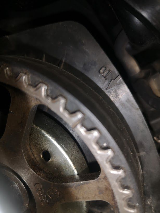

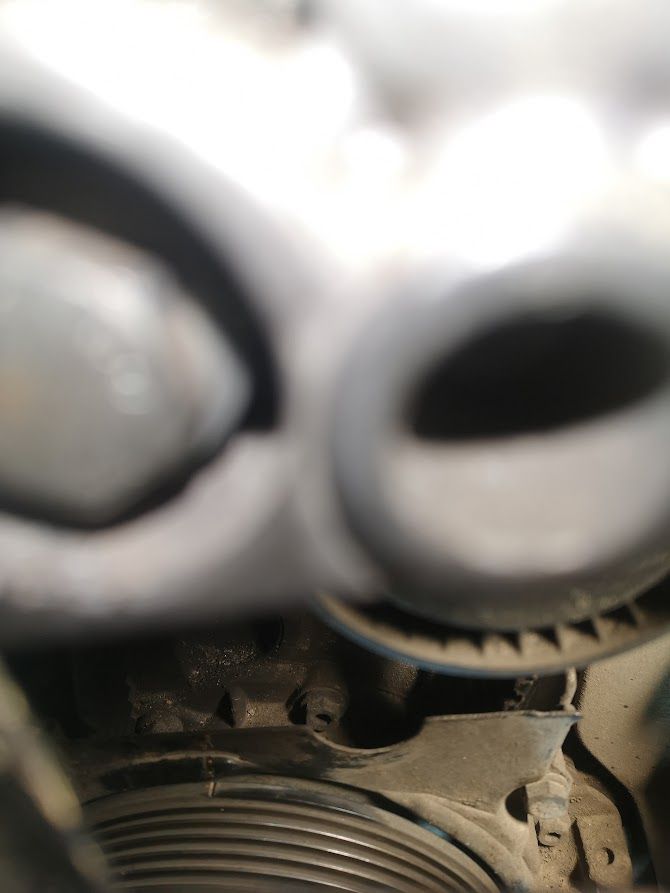

    Sory za lekkie odkopanie ale właśnie sprawdziłem rozrząd i ustawiłem go na nowo tak jak na zdjęciach.
    Góra wiadomo strzałka do kreski, na dole jest na obudowie znak i jego ustawiłem tak jak na zdjęciu, nie sciągałem tego koła pasowego, bo i tak by mi nic to nie dało dostanie się do koła rozrządu za nim.
    Wszystko jest okej, objawy ustały tylko zostało wahlowanie obrotów 1000-1050/1100.
    Do tego dodatkowo czujnik temperatury wymieniony. Brak błędów w kompie.
