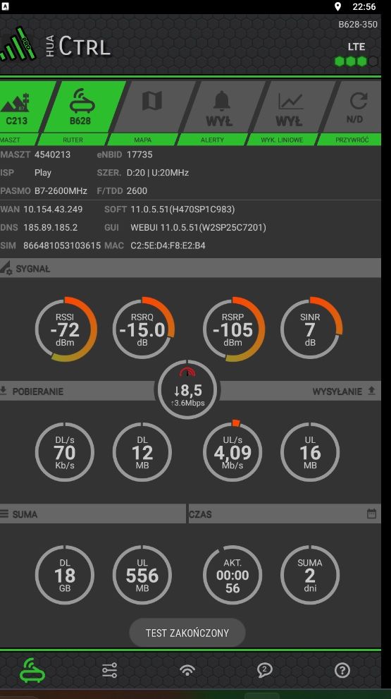

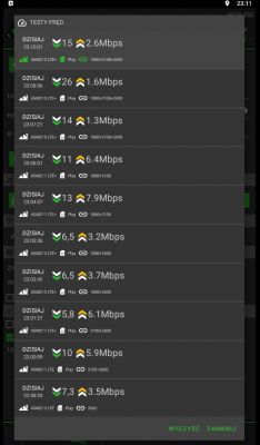

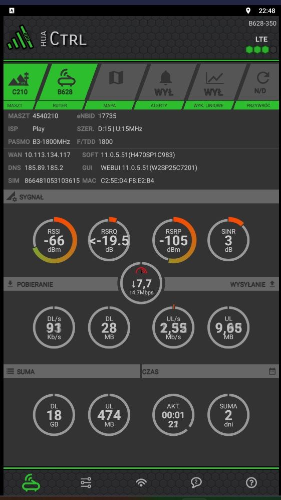

    Potrzebuję Waszej pomocy w doborze anteny do routera huawei b628-350 (51060GQR) internet z sieci Play :?
    Mieszkam na wsi, wokół mnie wysokie lasy, do najbliższego BTS około 5km. Internet jednym słowem - masakra.
    W ciągu dnia prędkość internetu jest tragiczna, oglądanie na przykład streamów live jest praktycznie niemożliwe w normalnej jakości.
    Jest to bardzo męczące i uciążliwe. Nie mam już pomysłów jak polepszyć prędkość internetu i mam nadzieję, że antena zewnętrzna rozwiąże mój problem. Dodam jeszcze, że za każdym razem gdy za oknem przejeżdża samochód to prędkość internetu drastycznie spada.
    Lokalizacja: Klamry 95, 86-200 Chełmno
    Myślałam nad anteną od cybertecha - Antena Dualna LTE-A/4G 17dBi MIMO 1800-2600MHz lub Zestaw antenowy 2x ATK-504 TELKOB, lecz mój router Huawei ma wejścia antenowe TS9 i nie wiem czy nie potrzeba jakiejś innej anteny..

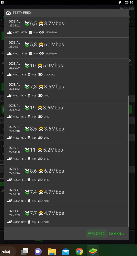

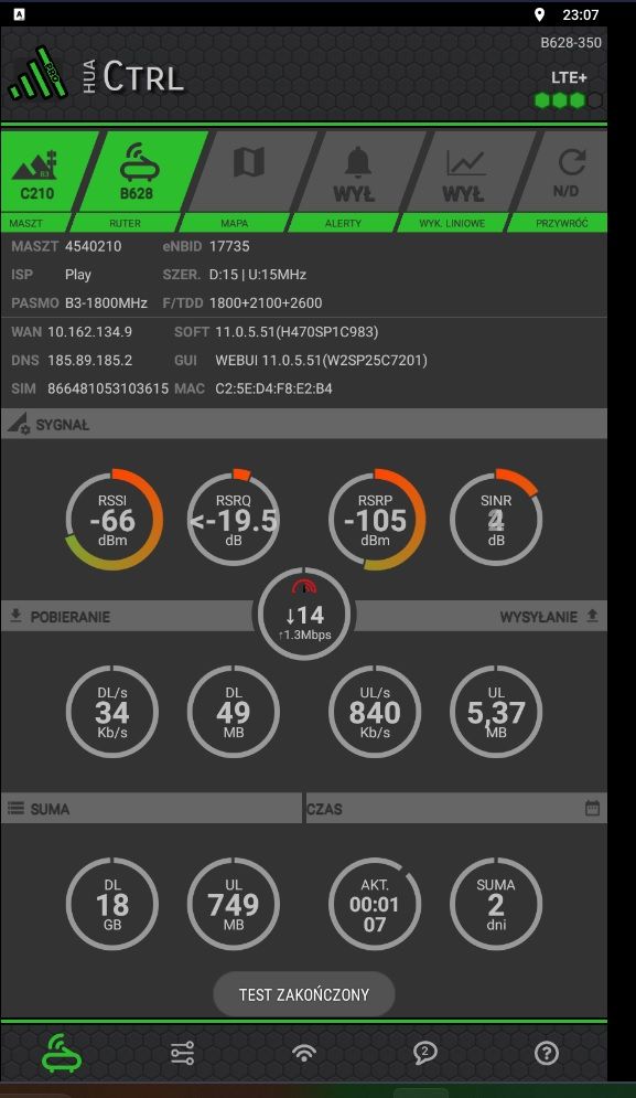

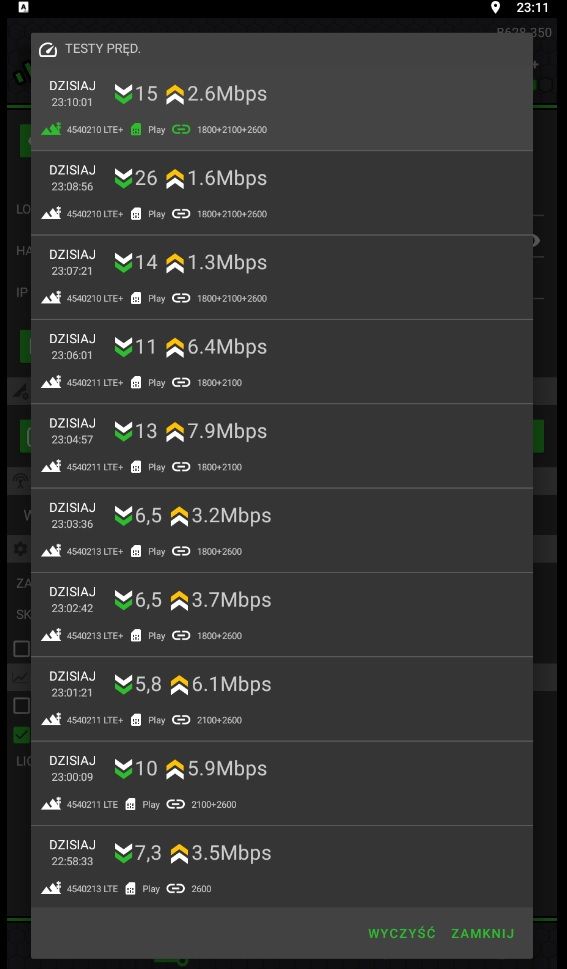

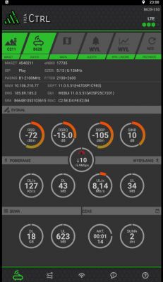

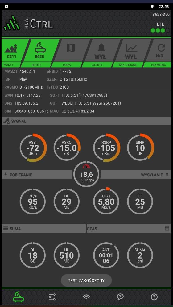

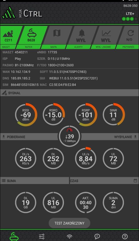

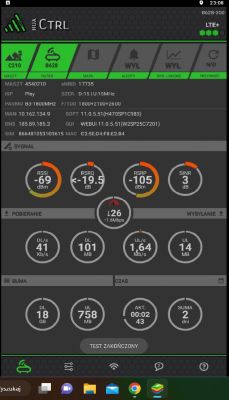

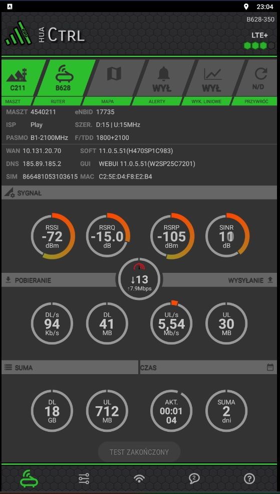

    Ściągnęłam aplikację hauctrl i zrobiłam testy na laptopie z windows, router wystawiłam za okno, poniżej wyniki.. (testy robione po 22iej, kiedy jest lepszy internet)

    Router Huawei b628-350: Antena zewnętrzna dla Play na wsi - jaka? TS9, dBi, Cybertech, ATK-504 - 2100

    Router Huawei b628-350: Antena zewnętrzna dla Play na wsi - jaka? TS9, dBi, Cybertech, ATK-504 -1800-2100
    Router Huawei b628-350: Antena zewnętrzna dla Play na wsi - jaka? TS9, dBi, Cybertech, ATK-504 -1800- 2600

    Router Huawei b628-350: Antena zewnętrzna dla Play na wsi - jaka? TS9, dBi, Cybertech, ATK-504 - wszystkie testy po kolei
    Czy po powyższych zdjęciach jest ktoś w stanie mi pomóc?

  • #2 20321802
    Spartan33
    Trudna sprawa, dwie lokalizacje i wszędzie daleko około 5-6km, na mapie bts search nie ma aktualnych stacji, więc tylko 2, aktualnie łączysz się z BTS-em koło Chełmna, wygląda na zupełnie zapchany 😔 Próbowałaś z drugiej strony domu złapać sygnał ? 🤔 Trudno powiedzieć czy te anteny wymienione przez Ciebie pomogą 🤕

  • #3 20321862
    paulinapukk
    Aktualnie z tego co wiem łączy się z BTS Chełmno, ul. Polna - pasma zapchane tak jak mówisz... Niestety po drugiej stronie domu w ogóle jest dramat z zasięgiem, ponieważ od tamtej strony jest las :( co więcej.. po 3 stronach domu mam las i tylko z tej jednej strony, od strony drogi (tam teraz jest router) mam 'najlepszy' zasięg. Myślałam nad anteną, ponieważ gdy jestem z telefonem na dachu to zasięg jest 4-5 kresek LTE, natomiast 'na ziemi' mam max 2 kreski. Sama już nie wiem czy jest jakaś szansa na poprawę internetu, bardzo mi na tym zależy, ale najwidoczniej niektórych rzeczy nie idzie przeskoczyć - chciało się ciszy i spokoju to nie ma się internetu :D
