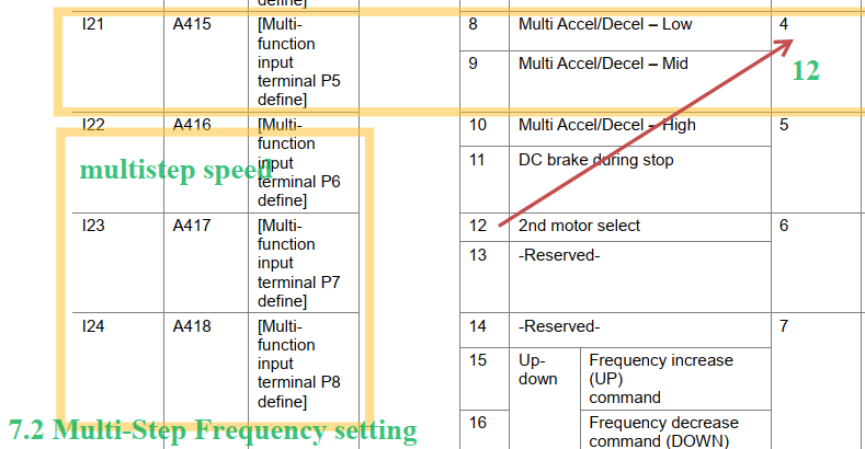

    Konfigurował ktoś ten falownik do pracy z 2 różnymi silnikami?
    Tzn zasilanie do jednego LUB drugiego jest podawane przez wzajemnie wykluczające się styczniki i w falowniku trzeba aktywować drugi zestaw parametrów.
    Czy oprócz parametru I23 ustawionego na 12 tak żeby po podaniu sygnału na terminal P7 i parametrów drugiego silnika H81-H90 jakieś inne ustawienia są potrzebne?
    Obecnie dla pierwszego silnika mam ustawione 2 prędkości przełączane z terminala, Hz zadane z przycisków a dla drugiej szybkości w parametrze St2.
    Dla drugiego silnika też chcę mieć możliwość zdefiniowania 2 prędkości niezależnych od pierwszego silnika.

    Zgadza się, St1,St2,St3 wybiera różne prędkości tylko nie widzę parametrów gdzie można wprost wpisać te wartości dla drugiego silnika.
    Zastanawiam się czy może przy aktywacji drugiego silnika (przez ustawienie odpowiedniego wejścia) jeśli zmodyfikuję St1 ta wartość zmieni się tylko dla tego konkretnego silnika.
    Będę musiał sprawdzić eksperymentalnie.

    Dla każdego silnika musisz wyznaczyć po dwie odrębne szybkości (tak jak kol. bonanza zaproponował), np. St1 i JOG dla pierwszego silnika oraz St2 i St3 dla drugiego...
    Albo kombinacje (odwołanie się do prędkości krokowych).

    Zgadza się, szybkość wybierana jest niezależnie od tego który silnik jest aktualnie aktywny. Konfiguracja LG IG5A z 2 różnymi silnikami - aktywacja 2 zestawów parametrów i prędkości
