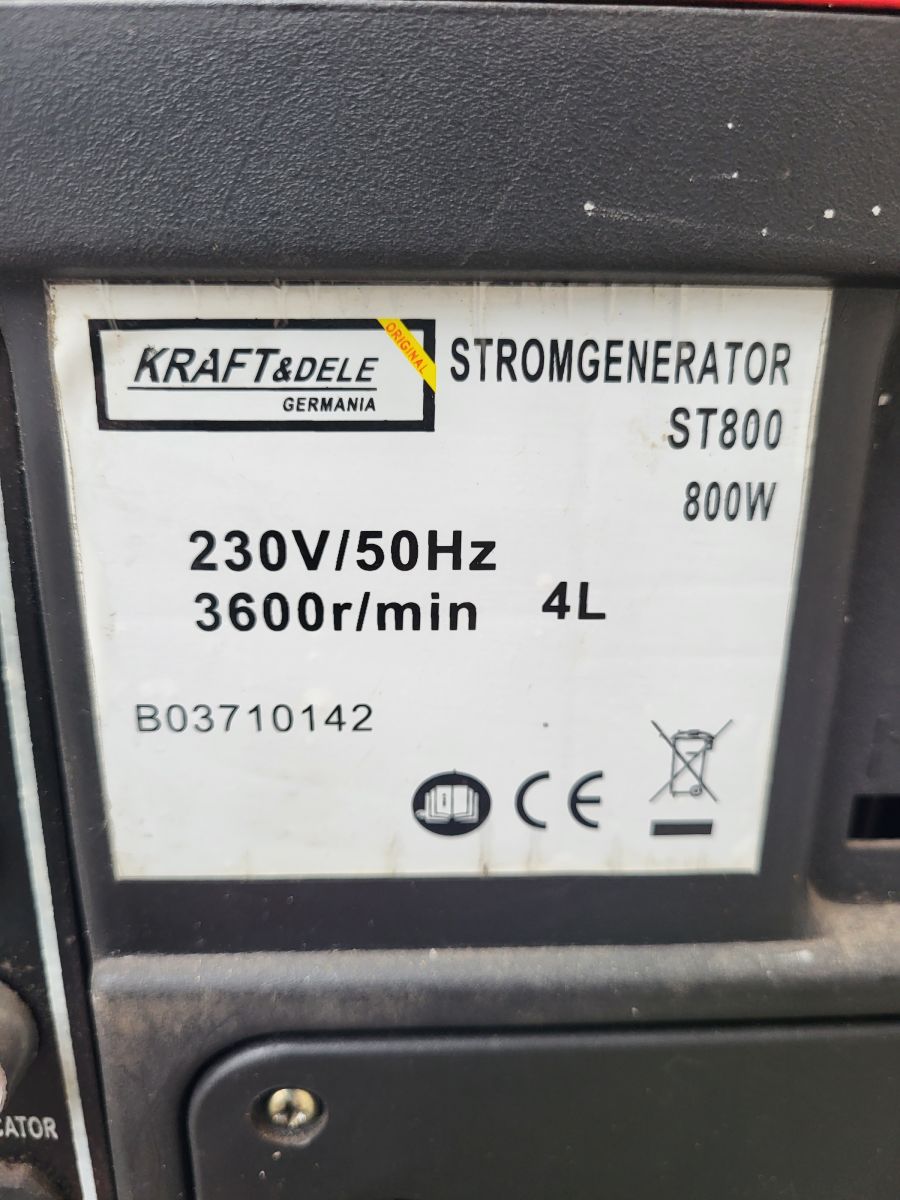

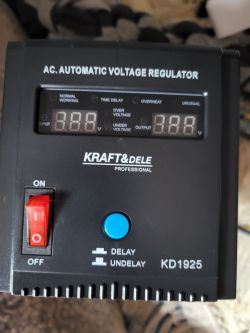

    Witam posiadam piec na pellet z podajnikiem oraz pompą co. Po podłączeniu go do agregatu kraft delle sterownik podał komunikat napięcie poza zakresem. Dokupiłem stabilizator na wyświetlaczu na wejściu 280v na wyjściu 250 i ten sam komunikat na sterowniku. Jakieś pomysły na zgranie sprzętu bez wydawania milionów monet?
    Wyreguluj agregat aby wytwarzał napięcie ok.230 V.

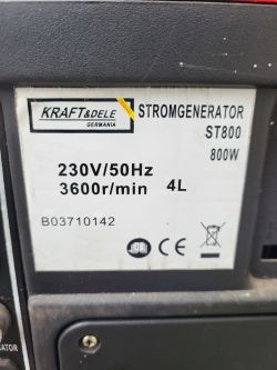

    Tak z gniazdka pracuje normalnie a agregat ma 800w.
    Piec na pellet z podajnikiem, pompa CO - błąd napięcia na sterowniku po podłączeniu do agregatu Piec na pellet z podajnikiem, pompa CO - błąd napięcia na sterowniku po podłączeniu do agregatu Piec na pellet z podajnikiem, pompa CO - błąd napięcia na sterowniku po podłączeniu do agregatu Piec na pellet z podajnikiem, pompa CO - błąd napięcia na sterowniku po podłączeniu do agregatu
    Agregat i stabilizator

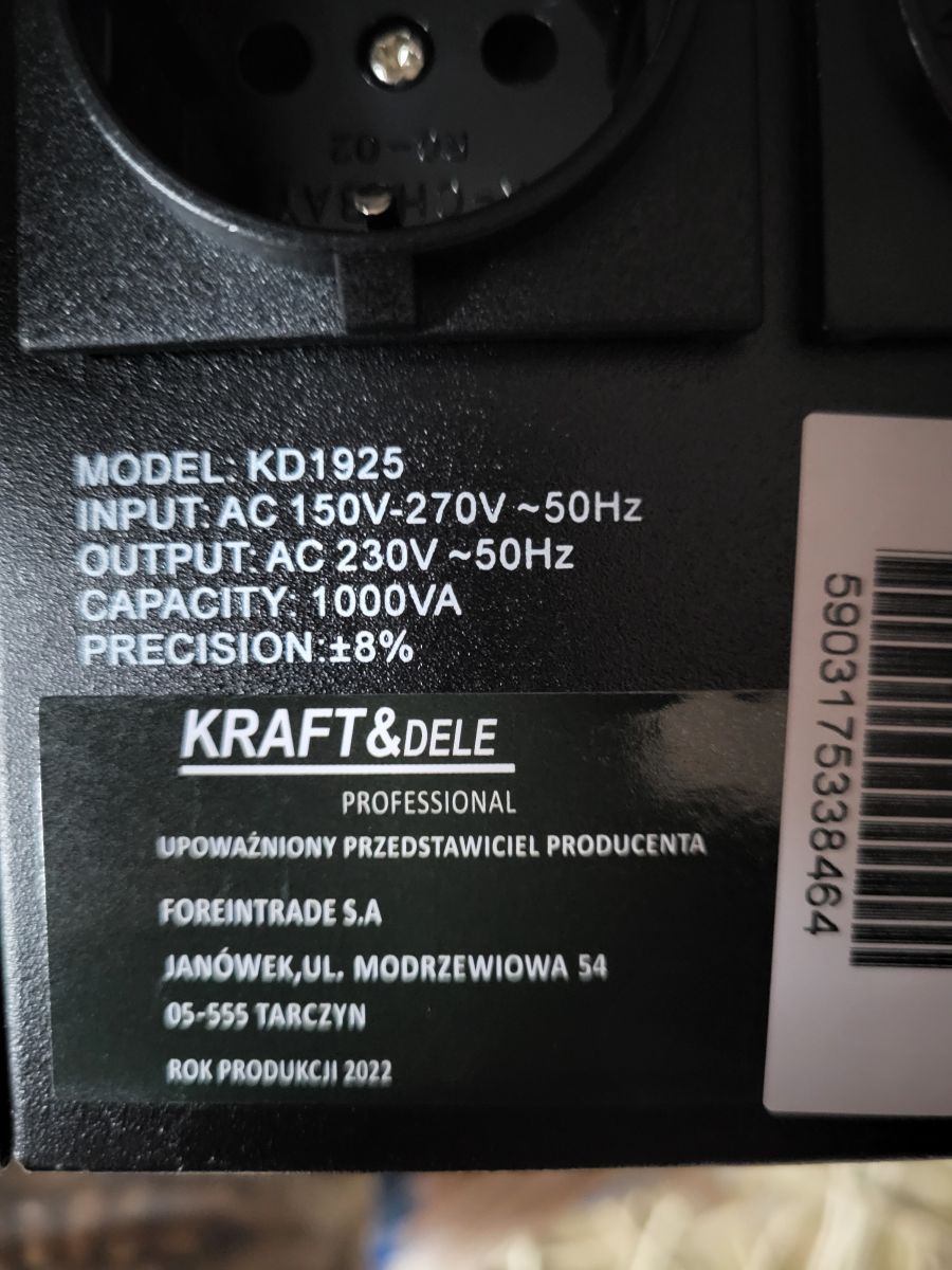

    DiZMar
    Jak widać stabilizator stabilizuje do 230 V (zaznaczone na zielono) przy napięciu wejściowym 150-270 V (zaznaczone na czerwono). Ma prawo nie poradzić sobie z napięciem wejściowym bliskim 300 V.
  • #6 20321323
    jacekkapalka80
    Tak tylko nie spodziewałem się że ten agregat generuje takie napięcie. Jest jakiś sposób żeby zdjąć nadwyżkę?
