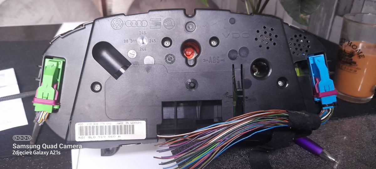

#1 20321441 06 Gru 2022 15:46 daro7311 daro7311 Poziom 3 #1 20321441 06 Gru 2022 15:46 Witam , jak sprawdzić w tym liczniku z Audi A3 8L,bez fisa,przebieg kilometrów,w które piny się wpiąć
Pomocny post #2 20321504 06 Gru 2022 16:23 JayRo JayRo Poziom 37 Pomocny post? (+1) Pomocny post #2 20321504 06 Gru 2022 16:23 Niebieska wtyczka pin1, 20, 23 zasilanie 12V jeżeli chcesz włączyć z podświetleniem, plus masa oczywiście pin9. Linia "K" sygnałowa, czyli transmisja danych (komunikacja) pin25.
#3 20321506 06 Gru 2022 16:25 daro7311 daro7311 Poziom 3 Autor tematu Pomocny post? (0) #3 20321506 06 Gru 2022 16:25 Chcę tylko sprawdzić ile ma kilometrów
Pomocny post #4 20321511 06 Gru 2022 16:28 JayRo JayRo Poziom 37 Pomocny post? (+1) Pomocny post #4 20321511 06 Gru 2022 16:28 No to jak podłączysz zasilanie to się wyświetli przebieg normalnie tak jak po przekręceniu na zapłon w aucie.
#5 20346728 21 Gru 2022 21:06 daro7311 daro7311 Poziom 3 Autor tematu Pomocny post? (0) #5 20346728 21 Gru 2022 21:06 Podłączony na krótko
