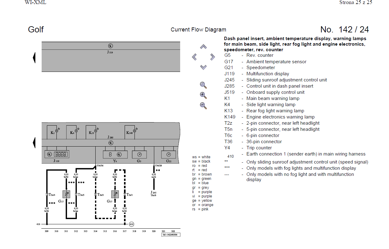

    Witam. Potrzebuje schemat rozpiski przewodów ze sterownika silnika. Albo inaczej, które przewody ze sterownika to przewody od czujnika temperatury zewnętrznej. Pytam dlatego, bo zakupiłem auto, a nie ma czujnika temperatury zewnętrznej. W ogóle nie mogę znaleźć przewodu od tego czujnika. A problem mam z wentylatorem, bo cały czas pracuje. Wyczytałem, że to może być przyczyną, że nie ma czujnika temperatury zewnętrznej.
    #2 20322829
    carrot
    Moderator Samochody
    Czujnik temperatury zewnętrznej jest podłączony do zestawu wskaźników, a nie do ECU.
    VW Golf 5,1.4tsi (140 KM) - schemat pinów sterownika silnika/przewody od czujnika temperatury zew

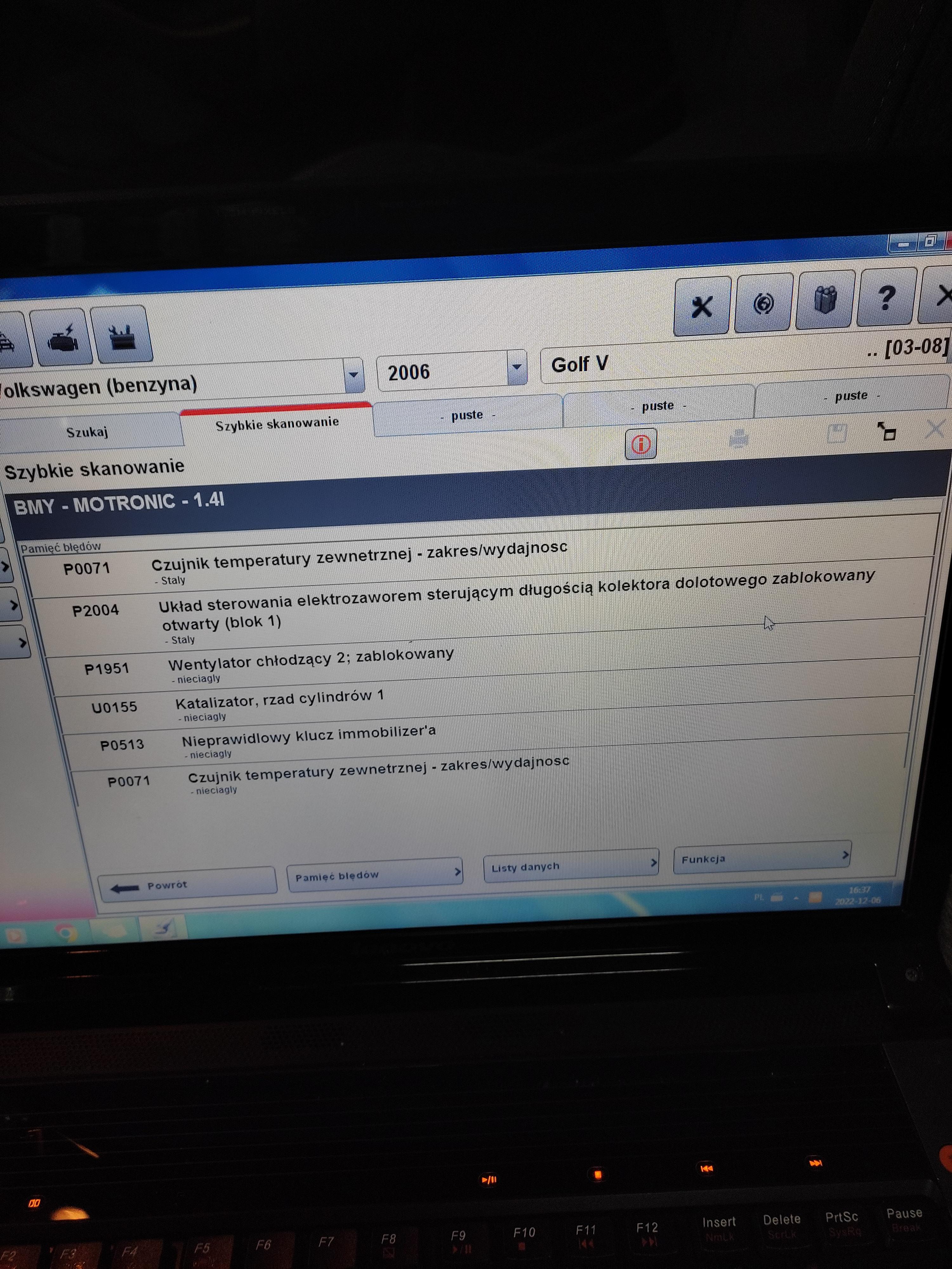

    Dziękuję za pomoc. Ale i tak nie mogę przewodów zlokalizować. Ktoś po prostu je obciął. A czujnik został wyjęty. Czy jest możliwe w tym Golfie 5, że od tego braku czujnika zewnętrznej temperatury załącza się wentylator?
    Takie błędy mi pokazało jak podłączyłem program do diagnostyki.
    #4 20324312
    carrot
    Moderator Samochody
    Masz błąd sterownika wentylatora 2, i tu jest problem.

    Faktycznie, wentylator 2, ten mniejszy w ogóle się nie załącza. Nawet jak włączę klimatyzację. Ruszałem go ręką, to się lekko kręci. Ale pytanie, czy to, że nie działa ten mały wentylator, to ma związek z tym, że wentylator ten pierwszy będzie się załączał i wyłączał bez względu na temperaturę cieczy chłodzącej?

    Witam.Dzis zrobiłem ten wentylator o klimatyzacji.Teraz pracują oba.Ale problem pozostał,bo włączają się zaraz po uruchomieniu silnika.Po z czytaniu błędów widnieje komunikat od czujnika temperatury zewnętrznej.Tylko problem z tym że jego nie ma.A i wtyczki też brakuje.Przypuszczam ,że ten czujnik napewno jest powiązany z komputerem silnika, dlatego włanczaja się wentylatory.A nie tylko z wyświetlaczem przy zegarach.I teraz mam pytanie,gdzie jest sterownik silnika umieszczony w tym golfie.I jak ktoś może podpowiedzieć, które przewody od sterownika idą do tego czujnika temperatury zewnętrznej lub też pewnie idą jeszcze na wyświetlacz zegarów.
