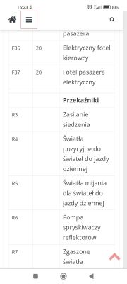

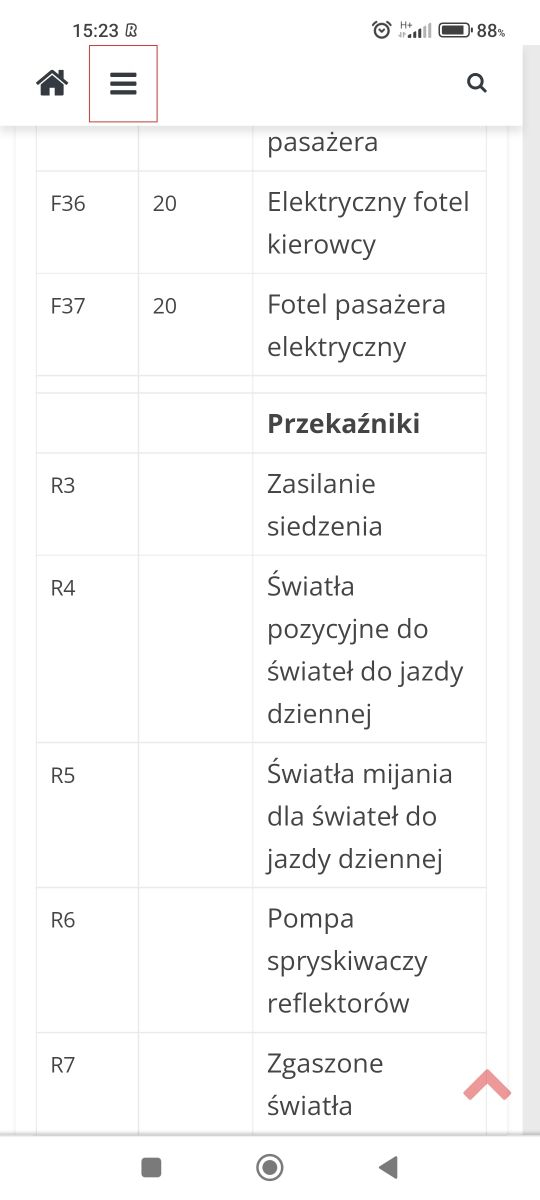

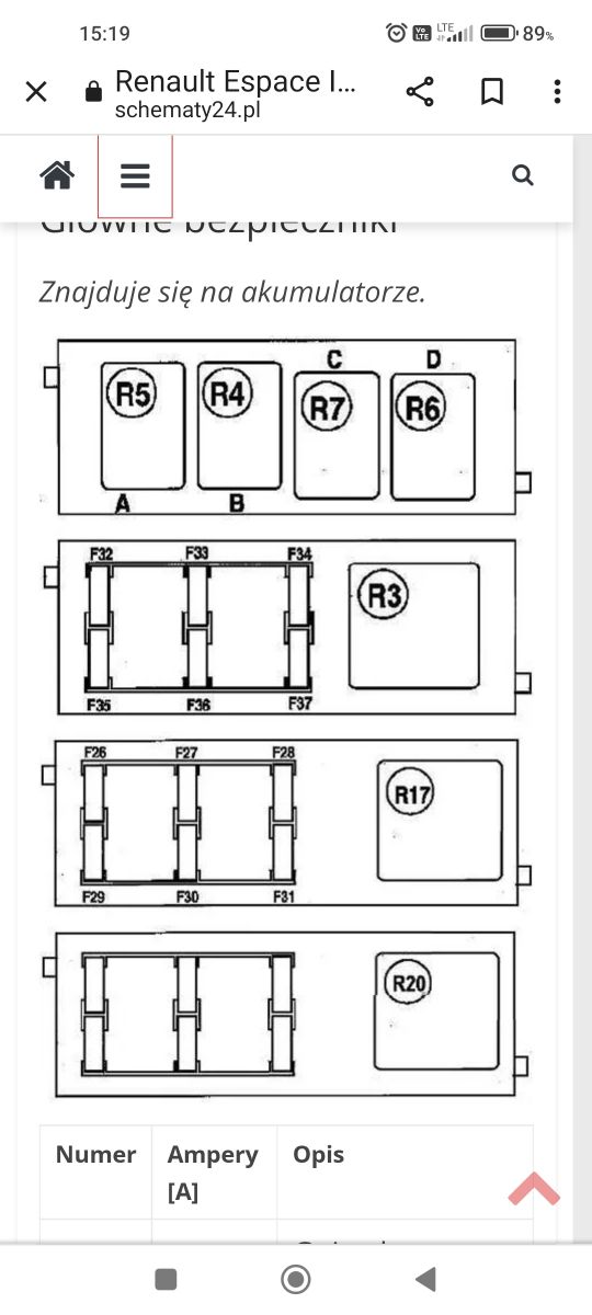

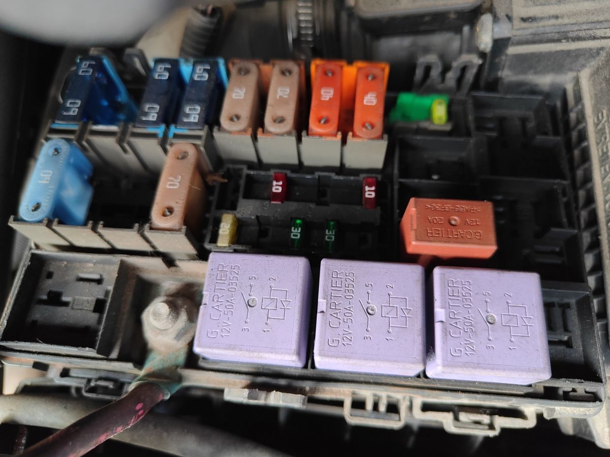

    Witam, choroba mnie zmorzyła i dopiero jutro będę działał. Mam jeszcze pytanie (zanim zabiorę się za zdemontowanie deski rozdzielczej), na komorze silnika również są bezpieczniki i przekaźniki. Schemat pokazuje, że jest tam przekaźnik od świateł mijania do jazdy dziennej czy to nie były by te? Załączę zdjęcia Renault Espace 4 2005 - nie działa prawe światło mijania Renault Espace 4 2005 - nie działa prawe światło mijania Renault Espace 4 2005 - nie działa prawe światło mijania
  • #12 20325106
    freebsd
    Więc to nie światła dzienne.
    Zdjęcie i schemat przedstawiają różne skrzynki. By znać przeznaczenie bezpieczników i przekaźników należy wiedzieć jaki silnik jest w aucie.
