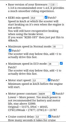

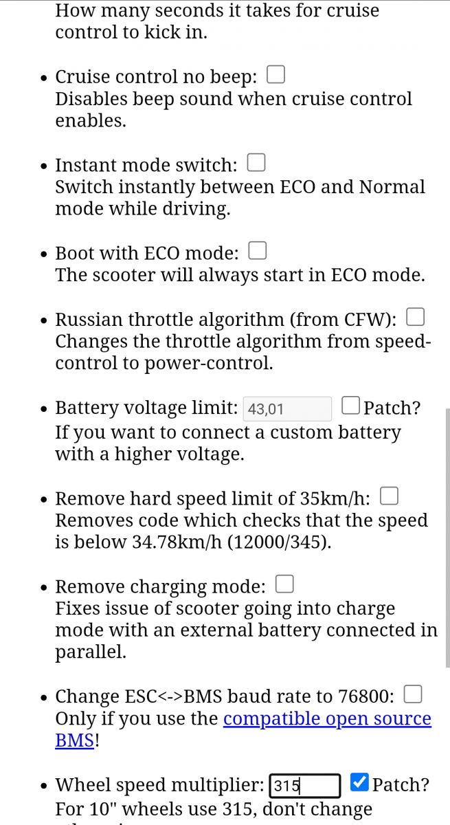

    Wróciłem do dawnego softu w M365. Jezdziłem tydzień i w sumie- męczę się. Wracam do ustawień zmodowanych. Profilaktycznie by wiedzieć co zmodowałem i kiedy wrzucam tu swoje "osiągnięcia" w próbach "zamordowania" hulajnogi.
    Pierwsza strona z generatora wraz z naniesionymi zmianami.
    Zmiana oprogramowania (i nie tylko) w mojej Xiaomi M365.
    Druga strona z generatora wraz z naniesionymi zmianami.
    Ustawienia i moc silnika.
    Moje zmiany: KERS 20 km/h; prędkość max 30 km/h; ECO 25 km/h; motor start 2 km/h; cruise control 3 sek; motor power constant 36839 oraz opony na 315(jazda na 10") Najistotniejsza zmiana to obniżenie constante z 51575- czyli standardowej do 36839. Ciekawe czy trzeba trzymać się ściśle tej tabelki czy własne wartości można wprowadzać.

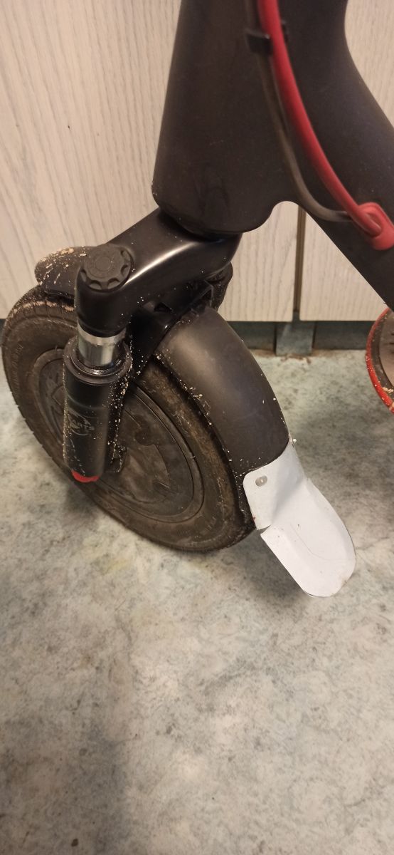

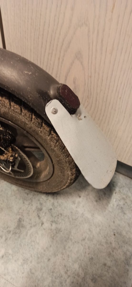

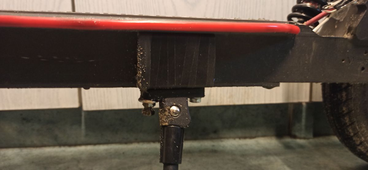

    Po założeniu amortyzatorów na przód i tył po jeździe w deszczu jestem cały ubrudzony na plecach (plecaku). Pomysł- dorobić z plastyków chlapacze by się nie brudzić. Ewentualnie dorobić jeszcze osłonę tarczy hamulcowej, bo piszczy i wyje jak dostaje wody z błotem. Amortyzator tył (sprężynę) osłonić folią (błoto), w przestrzeń między błotnikiem, a platformą też coś dorobić. Obowiązkowo klocek (drewniany) na nóżkę. 10" i amortyzatory powodują, że jest problem z postawieniem na nóżkę.
    Najważniejsze pytanie- czy hulajnoga przeżyje dzisiejszą zmianę softu.
    Hulajnoga wcześniej zaczyna zwalniać, tak jak się spodziewałem. Zasięg - 5 km komfortowej, szybkiej jazdy. Kolejne 2 km jazdy w miarę spokojnej. Całkowita trasa ok 9km. Ujdzie, ale trzeba pomyśleć o baterii. Sumarycznie zostaje mi ok 17 % pojemności.
    Monitoruje napięcie i prąd. Jestem zaskoczony, bo początkowy prąd chyba 25A (jak rzuciłem okiem na wskaźnik) schodzi do 13A. Prąd spory jeśli idzie o ogniwa. Pomyśleć o pakiecie 5-7P.

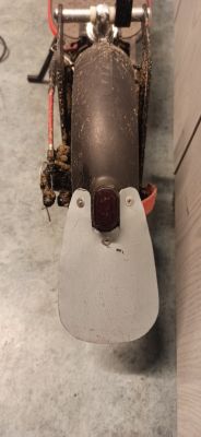

    Chlapacze założone, wzór wycięty z tektury, odrysowany na blasze. Mocowany przez nitowanie, nity czwórki. Pod błotnik kiedy wierciłem włożony kawał blachy, bo trafiłby mnie szlag gdybym przewiercił oponę.

    Klocek drewniany, zabezpieczony taśmą izolacyjną na szybko. Otwory fi 7 by dopasować ewentualne przesunięcia otworów. Śruby fi 6. Zmienić śruby, bo dałem co miałem. Przy zamykaniu nóżki zahaczam o but lub spodnie. Dramatu nie ma, ale irytuje. Obniżyć klocek na którym jest nóżka. Jest za wysoki o 1,5-2 cm..

    Interesujący post, sporo modyfikacji.
    Ze swojego doświadczenia serwisowego podpowiem:
    - chlapacze zrobić ze starej rozciętej dętki, są czarne i ładnie "pracuja".
    - klocek pod nóżkę 2cm Max., w praktyce wystarczą nakrętki dystansowe pod śruby. A drewno i woda - czy to dobry pomysł?
    Nie pomyślałem o takim materiale, że się nada. Miały być plastikowe, uformowane opalarką. Skończyło się jak widać na blasze z uszkodzonego ekranu laptopa. Może zmienię, bo to co mam to dziadostwo, ale działa.
    Miałem podkładkę oryginalną jaka przyszła z amortyzatorem. Wcześniej jeszcze była podkładka przy kupnie większych opon. Hulajnoga stała niestabilnie, musiałem ją opierać o ścianę, okna wystawowe(ZGROZA), etc.. Poszedłem jednym ciągiem przy chlapaczach i przy którymś razie stwierdziłem, że MUSI być podniesione. Przygotowałem na szybko klocek i ... pomyliłem się, wziąłem inny, no i za duże. Śrub na imbus akurat nie miałem, pociąłem te co były. Z tyłu za długa to dokontrowałem nakrętką, by 3mała mocno. Ale i tak do wymiany. Drzewo miałem malować, zależało mi na czasie więc dałem taśmę. Ewentualnie mogę nasmarować tłuszczem na szybko, będzie jeszcze pewniejsze niż farba, ale .. no w sumie ..

    - parametry pracy: jak dla mnie optymalny soft to ten "Emkowo 600/800W", juz ma dobre przyśpieszenie i prędkość, a jeszcze dobry zasieg.
    Emkowo nie kojarzę.. Trzeba się dokształcić.. Jak widać ze screenów standardowy generator. Znalazłem bardziej rozbudowany na hiszpańskiej stronie, ale jak dla mnie było za dużo kombinacji. Na razie odpuściłem, dopóki nie zrobię porządku z baterią. Musi być większa bo jak starczy mi samozaparcia wejdzie drugi silnik i stałe mocowanie kierownicy. To co mam to jest na pyde zatrzask, patrz na mnie i nie ruszaj.. ;-) (podłożony plastik i guma, które wiecznie gubię, gdy składam hulajkę do przewiezienia). Miałem kiedyś profesjonalny, ale nie wytrzymywał. Samoróbka sprawdziła się najlepiej.

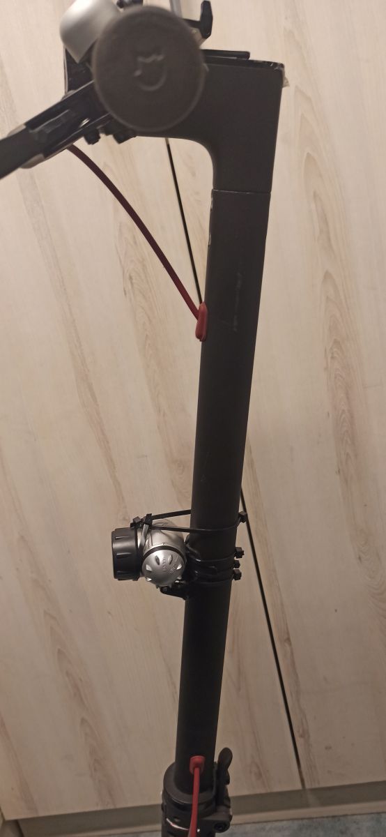

    Lampka szła do wyrzucenia, pourywane zaczepy, wiecznie opadała podświetlając nic. Uformowane opalarką, zamocowane trytkami, by jakoś 3mało. Teraz jestem widoczny przynajmniej, bo nieraz świruje mi oświetlenie powodując wahania silnika ( z najlepszymi pozdrowieniami od bezpiecznika F2- kiedyś cie znajdę i będziesz mój ;-) )

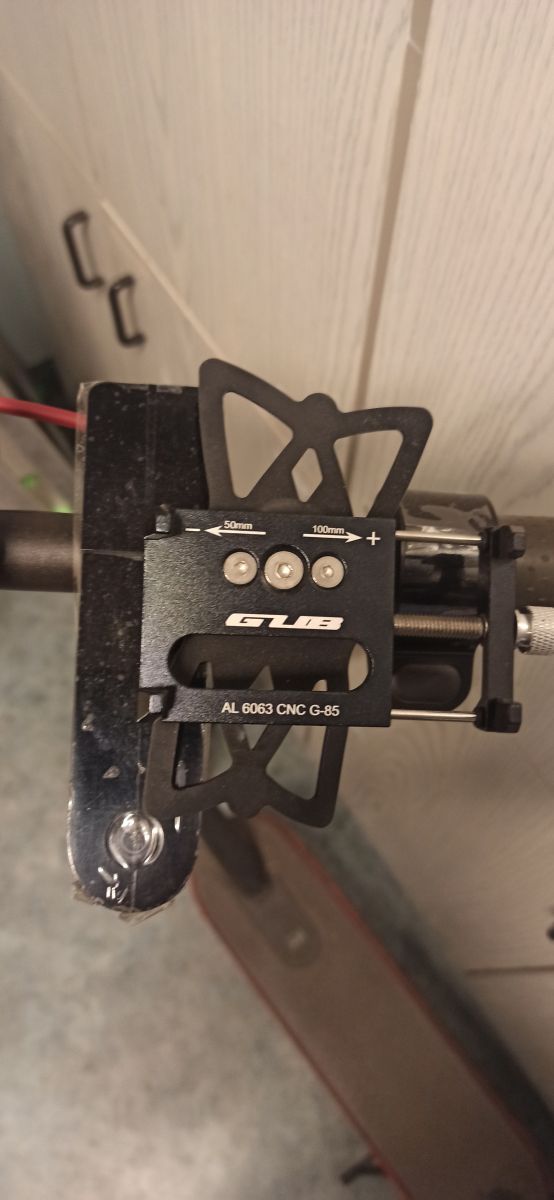

    Powiem tak- mój najlepszy zakup. Najlepszy uchwyt jaki miałem. Panel zawsze widoczny, nawigacja też .. Żal, że tak długo zwlekałem. Wreszcie nie boję się o telefon.
    W planach kierunkowskazy (szaleni rowerzyści i hulajnogarze) oraz podświetlenie.. O akumulatorze i silniku wspomniałem.. A docelowo rower elektryczny i bajbaj Xiaomi.

    keseszel napisał:
    Kurde, tego KERSa nie jarzę. Coś z odzyskiwaniem napięcia czy jakoś..
    Tak. W standardzie KERS zawsze działa, delikatnie lub mocno (zależy jak masz ustawione) ale zawsze. Puszczasz manetkę przyspieszenia a hulajka od razu hamuje silnikiem. Jak ustawisz KERS na 50km/h hamowanie silnikiem nigdy się nie włączy bo wartość 50km/h to informacja dla programu od jakiej prędkości ma on się załączać. Zyskasz swobodne zwalnianie hulajnogi. Zyskasz jazdę "na luzie" z górki bez wciśniętej manetki przyspieszenia. Hamowanie silnikiem załączy się dopiero jak zaciągniesz klamkę hamulca.
