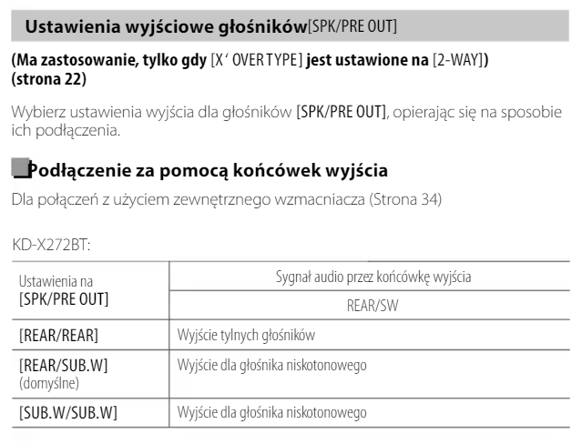

    Chciałem kupić radio samochodowe JVC KD-X272BT, które z tyłu ma niestety tylko 2 wyjścia REAR/SW. W samochodzie mam wzmacniacz, który zasila wszystkie głośniki, dlatego nie wiem czy wyjścia z tego radia będą odpowiednie dla takiego rozwiązania. Zastanawiam się czy gdyby nie ruszać żadnych ustawień w samym radiu to może sygnał nie miałby podbitych niskich tonów. Może ktoś będzie miał pojęcie w tym temacie w przeciwieństwie do mnie, bardzo proszę o pomoc :)
    Tutaj co mówi manual:
    JVC KD-X272BT - Wyjścia REAR/SW radia do wzmacniacza zasilającego głośniki w samochodzie JVC KD-X272BT - Wyjścia REAR/SW radia do wzmacniacza zasilającego głośniki w samochodzie

    To normalne wyjście RCA które w menu możesz "przerobić" na SUB lub po skorzystaniu ze wbudowanej zwrotnicy na woferek z zestawu 2 drożnego.
