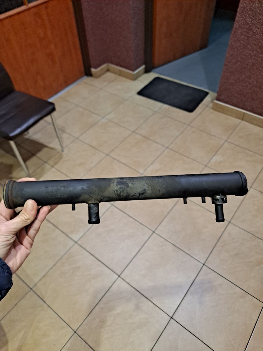

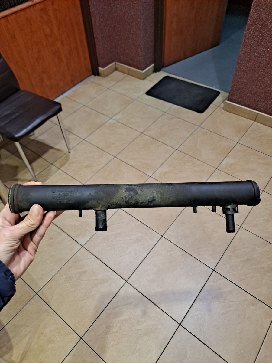

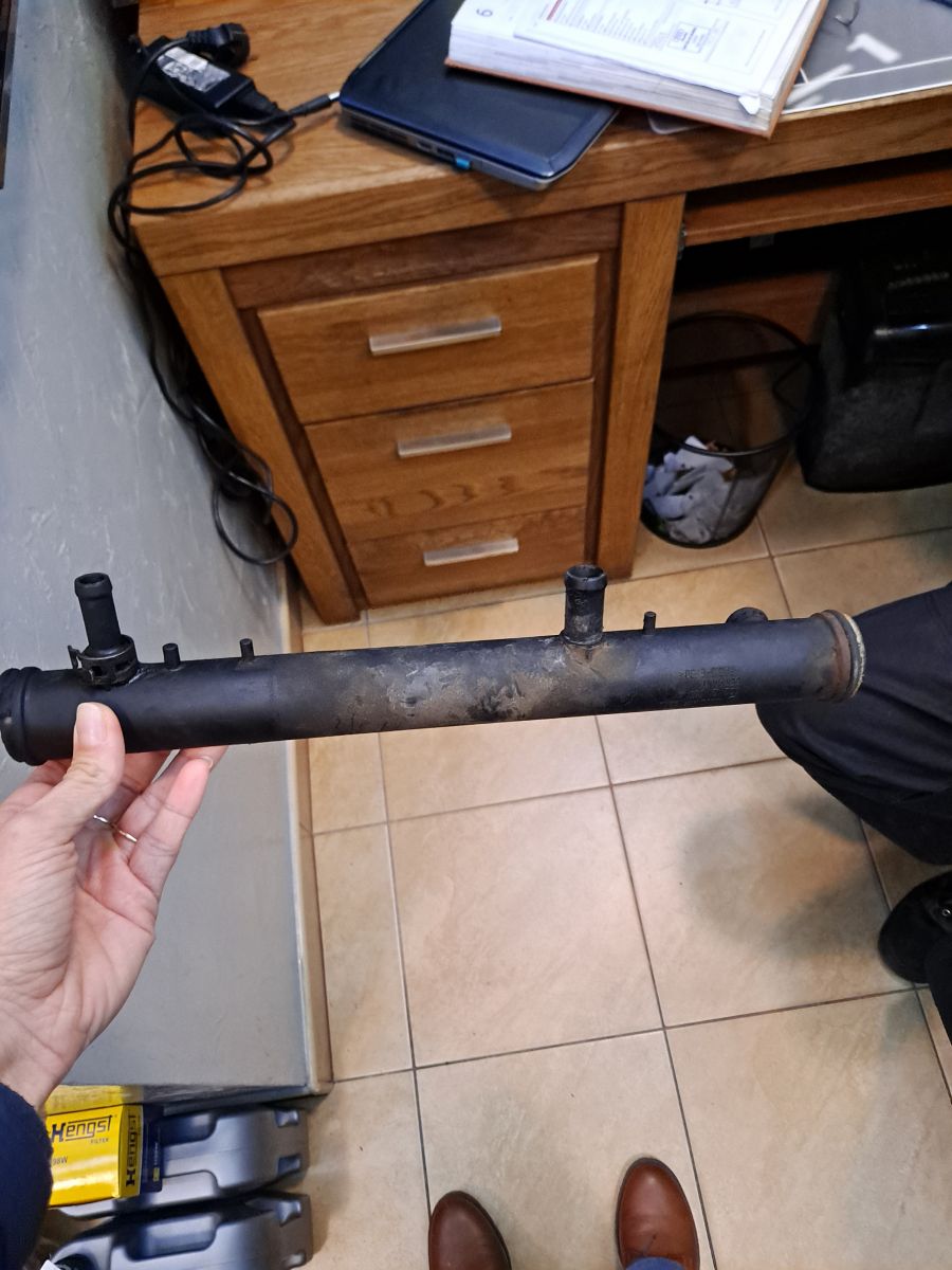

    Witam chodzi o VW Sharana 2,8 V6 24v 2003 rok benzyna z lpg. Problem ze znikającym płynem chłodniczym. Wcześniej wymieniono obudowę termostatu magistralę wodna która wchodzi do bloku i 2 węże. Płynu dalej ubywa. Nigdzie nie widać wycieku. Test upg zrobiony i kolor czynnika nie zmienił kolory no może zrobił się leciutko jaśniejszy. Mechanik mówi że to raczej nie uszczelka. Że to ostateczność. Może któryś z kolegów miał podobny problem. Wspomnę jeszcze tylko że pod dywanikami sucho ale czasami jak zaparuje przednia szyba to jest na niej taki osad który muszę przetrzeć ręcznikiem papierowym z płynem do szyb. Może ktoś miał podobną sytuację i coś poradzi?

    Właśnie czasami jest taki tłusty osad i wtedy szyba odparowuje tylko delikatnie nad samymi nawiewami. Oczywiście jeśli to uszczelka to będzie ja trzeba zrobic i wtedy dokładnie łącznie z wymianą rozrządu pompom wody, planowaniem głowicy. Tylko że boję się że zrobimy to a płyn będzie dalej znikał. Wcześniej mechanik twierdził ze znikający płyn to wina uszkodzonej magistrali która wchodzi do bloku. A problem z płynem dalej jest

    My wymienialiśmy tą część mechanik nazywał ją magistrala

    Nam też gość robił to z jakiegoś stopu bo nie do dostania
