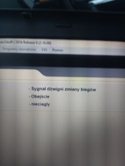

    Citroen C4 Picasso półautomat 1.6 hdi Po włączeniu wstecznego R auto nie jedzie i wyświetla serwis, po podłączeniu komputera pokazuje " sygnał dźwigni zmiany biegów - obejście - nieciągły" , te dźwignie się psują czy to może coś innego Citroen C4 Picasso półautomat po włączeniu wstecznego R nie jedzie [/img]

    Wejdz w parametry np. bsi sprawdzisz czy dostaje informacje o połozeniu R.

    Pokaż numer błędu. Tylko do tyłu nie jedzie czy w obie strony? światła wsteczne zapalają się?

    Tylko do tyłu jest problem, raz się załaczy i jedzie normalnie ale przeważnie niema go i jedzie tylko do przodu , przerzucam na R i po chwili zaświeca się serwis na liczniku dalej świeci N i nie jedzie a przeżucę na A i jedzie
    Tak, psują się. Dźwignia do naprawy bądź wymiany.

    No właśnie , kupić to sztuka bo ona kosztuje 1200
    Temat chyba zamknięty, wymieniona manetka na używaną i na razie działa , dzięki za porady👍
