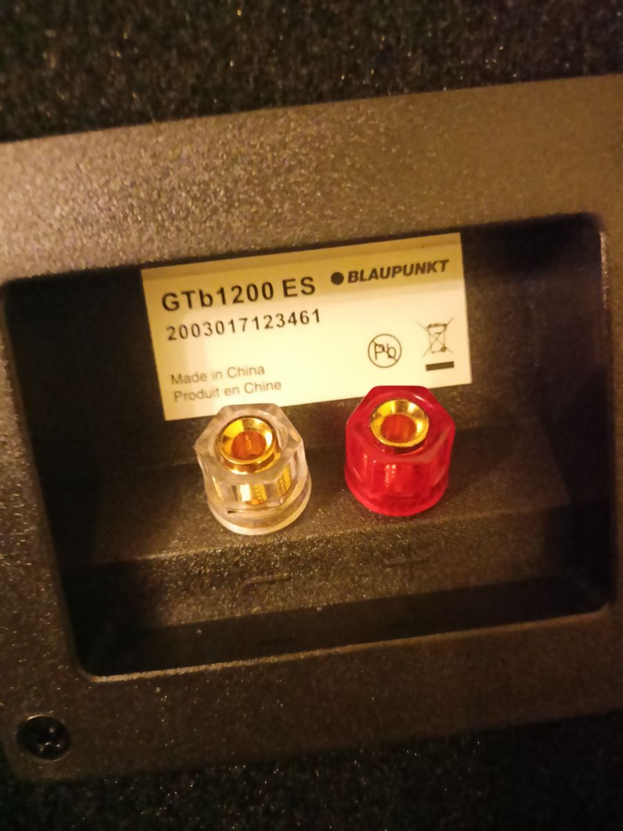

    Witam, chciałbym zamontować do swojego samochodu subwoofer Blaupunkt GTb 1200ES, który dostałem na urodziny. Jednak nie mam pojęcia jak to się robi. Czy wystarczy że kupię kable RCA czerwony i biały i podłączę subwoofer do radia w samochodzie?
    Czy ten kabel w ogóle będzie pasował?
    Poniżej zamieszczam zdjęcia subwoofera i radia.

    Litości! Ten kabel nie będzie pasował i subwoofer nie zagra ani pod tym kablem ani bezpośrednio z wyjścia radia. Ta skrzynia basowa ma głośnik który potrzebuje około 250W mocy nominalnej (max.700W). Zatem pierwsze co potrzebujesz to wzmacniacz mono (ew. dwukanałowy, który można mostkować) o odpowiedniej mocy. Bez tego ani rusz. A kabel o którym piszesz będzie Ci potrzebny do przesłania sygnału z radia do tego właśnie wzmacniacza. Od wzmacniacza do skrzyni basowej potrzeby Ci będzie odpowiednio gruby kabel głośnikowy - tyle jeżeli chodzi o podłączenie elektryczne. Nie należy zapomnieć jeszcze o zasilaniu wzmacniacza mocy oraz o ustawieniu filtra dolnoprzepustowego we wzmacniaczu aby nie szło do subwoofera pełne pasmo akustyczne. Tyle w telegraficznym skrócie.

    Tak jak koledzy piszą, potrzebujesz jeszcze wzmacniacz, do niego podłączasz osobne zasilanie z akumulatora, a ten kabel RCA z radia podłączasz do wzmacniacza - sygnał, głośnik podłączasz do wzmacniacza. Kup jakiś tani firmowy wzmacniacz np Hertz HCP 2 i zleć komuś jego zamontowane
