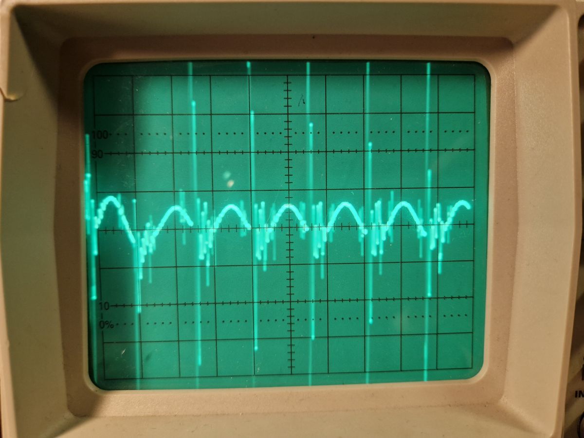

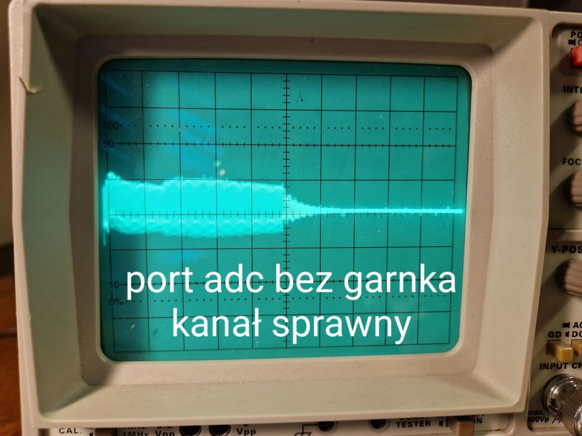

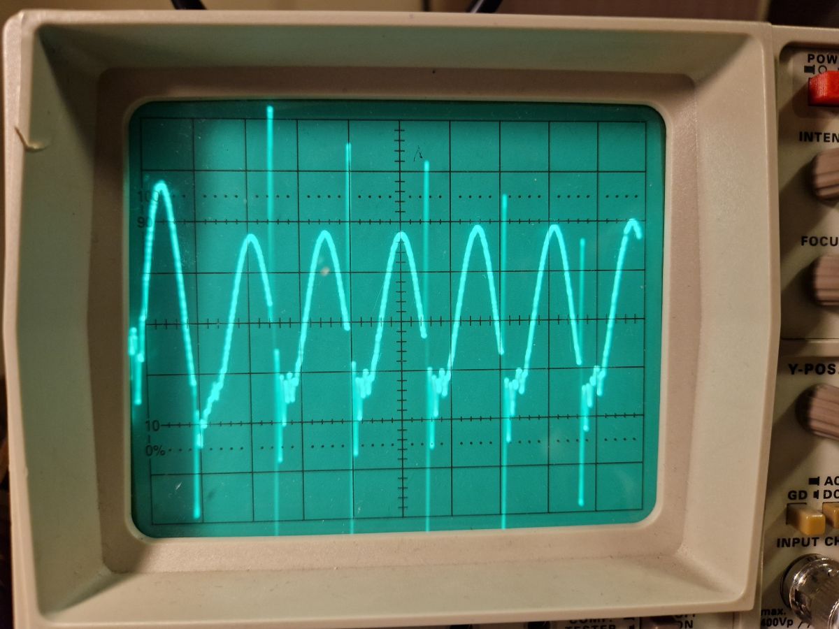

    Moduł mocy GECO mg361.02 obwód rezonansowy równoległy LC jeden tranzystor na pole
    Jedno duże pole nie wykrywa garnka. Słychać strzelanie. Przełożone obydwa kondensatory oraz induktor z drugiego sprawnego dużego pola, bez zmian. Przebiegi na bramce igbt w obydwu polach identyczne. Różnica jest w prądzie emitera. Uszkodzone pole ma mniejszą amplitudę. Załączam oscylogramy. Mierzone na fabrycznym boczniku pomiarowym. Boczniki podmieniane, bez rezultatu. Obydwa sygnały trafiają dalej na lm358 i do adc procesora.
    Indukcja Amica GECO mg361.02 - brak wykrywania garnka, wymiana elementów, oscylogramy, LM358, IGBT Indukcja Amica GECO mg361.02 - brak wykrywania garnka, wymiana elementów, oscylogramy, LM358, IGBT
    Podejrzewam wyzwalanie tranzystora w nie odpowiednim czasie. Niestety brakuje mi wiedzy na temat działania tej topologii oraz tego jak procesor sprawdza kiedy ma wyzwolić tranzystor i kiedy powinien to robić.

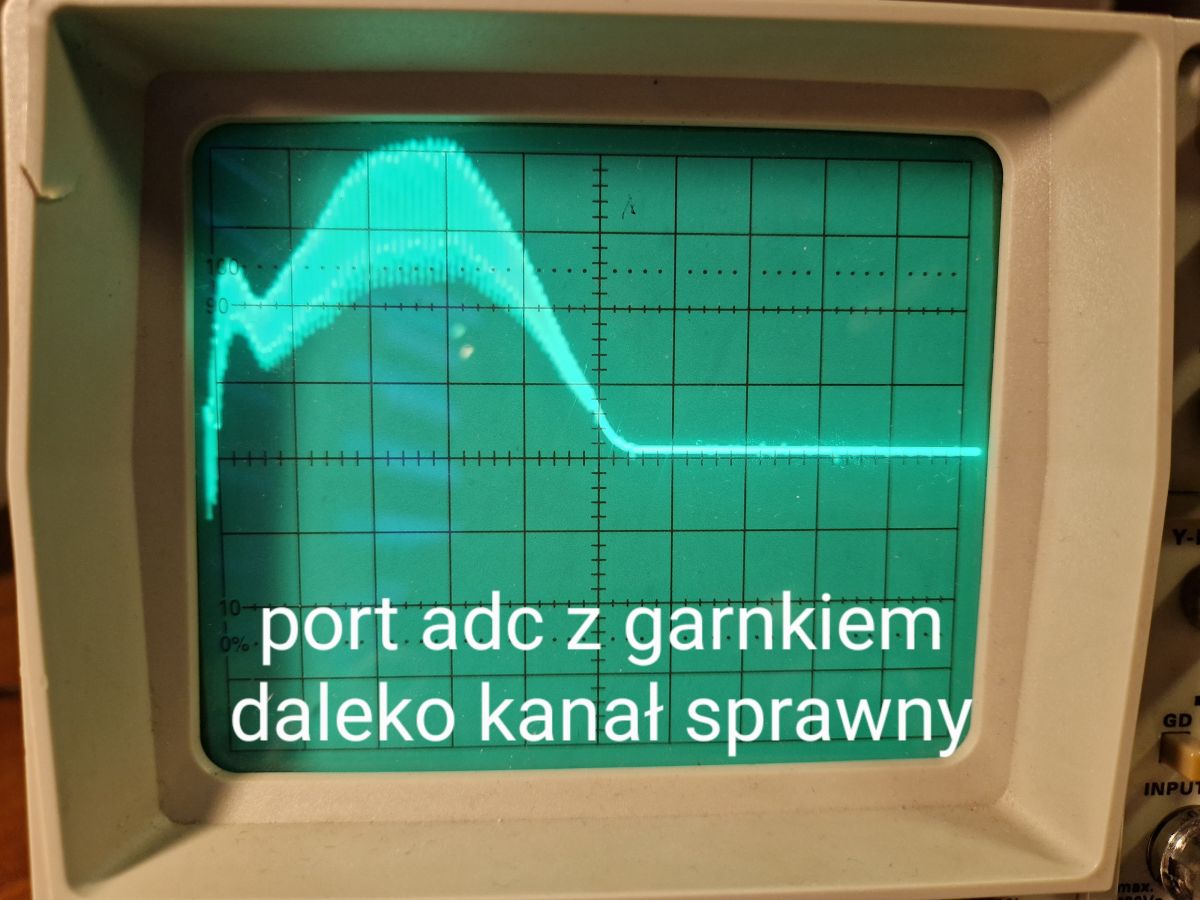

    NIXIE_123
    Poziom 34  

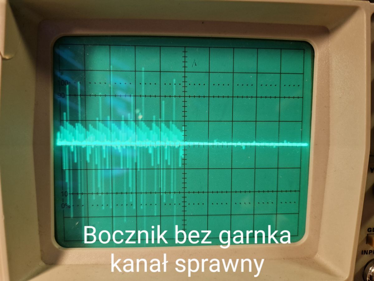

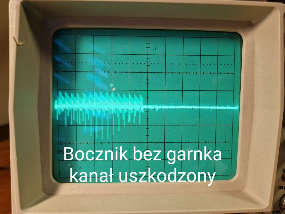

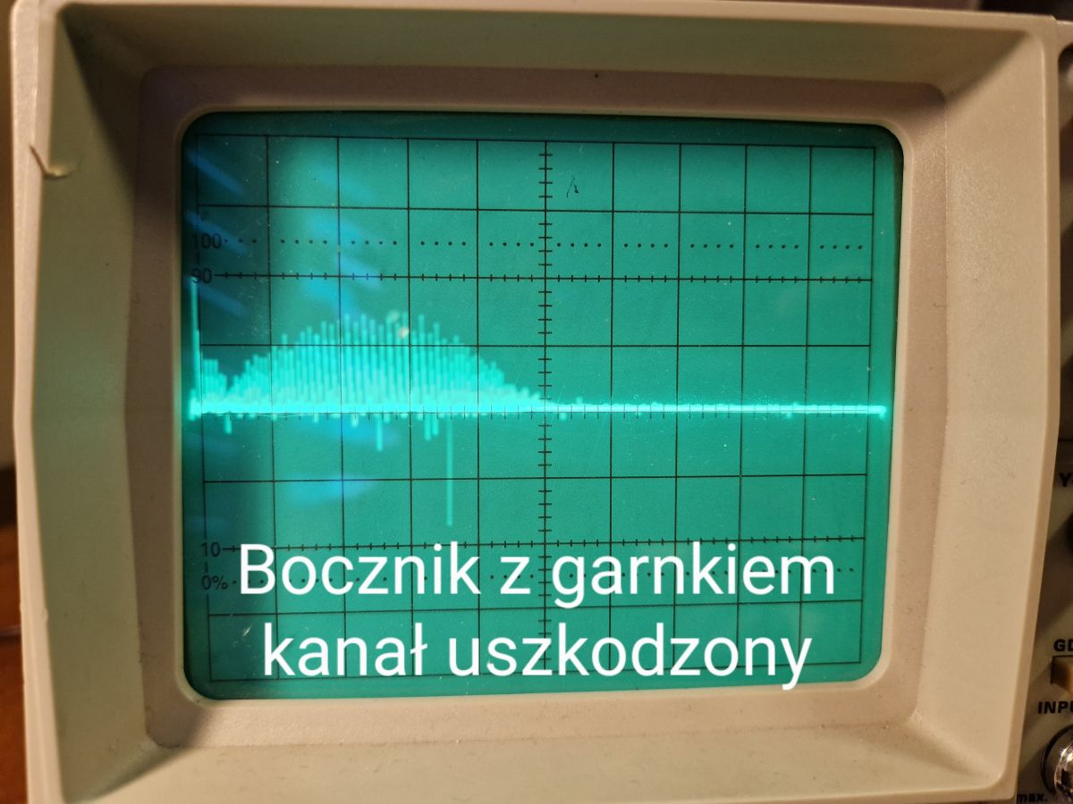

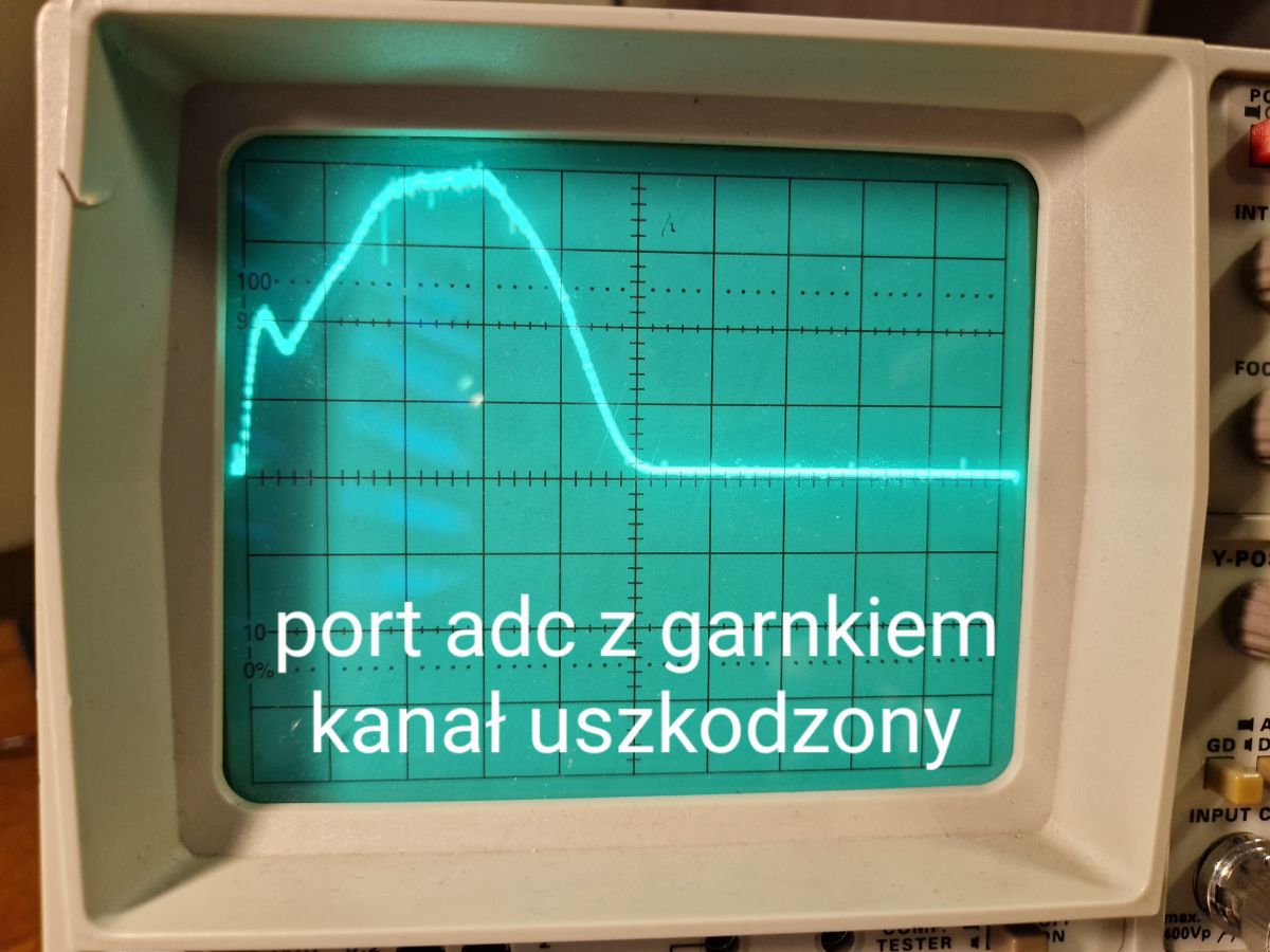

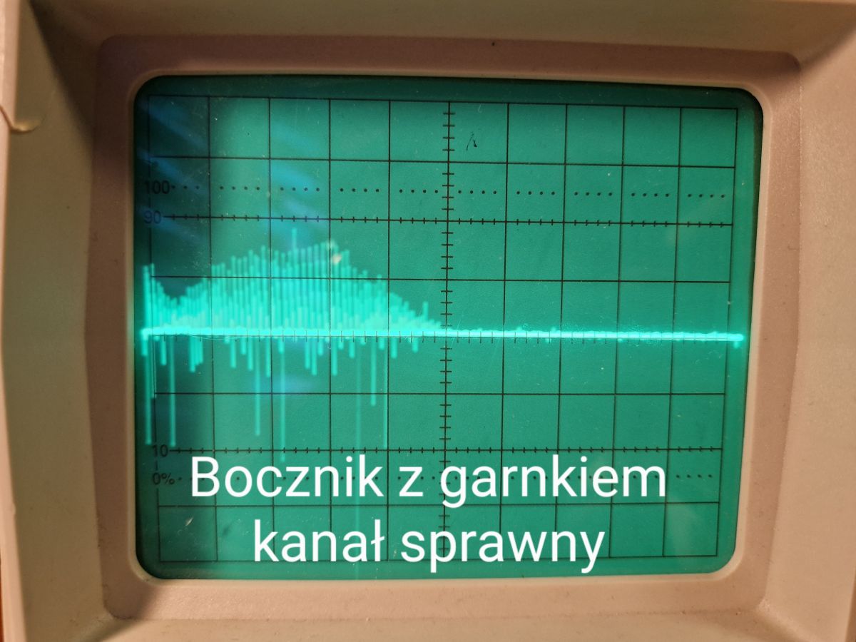

    Oscylogramy z pierwszego postu są nieważne. Mierzyłem względem masy a nie różnicowo, śmieci. Myślę że już wiem o co chodzi. Poniższe oscylogramy wszystko obrazują. Brakuje jakby fali nośnej? Modulacja jest ale oscylacji brak. Postaram się naszkicować schemat lm358
