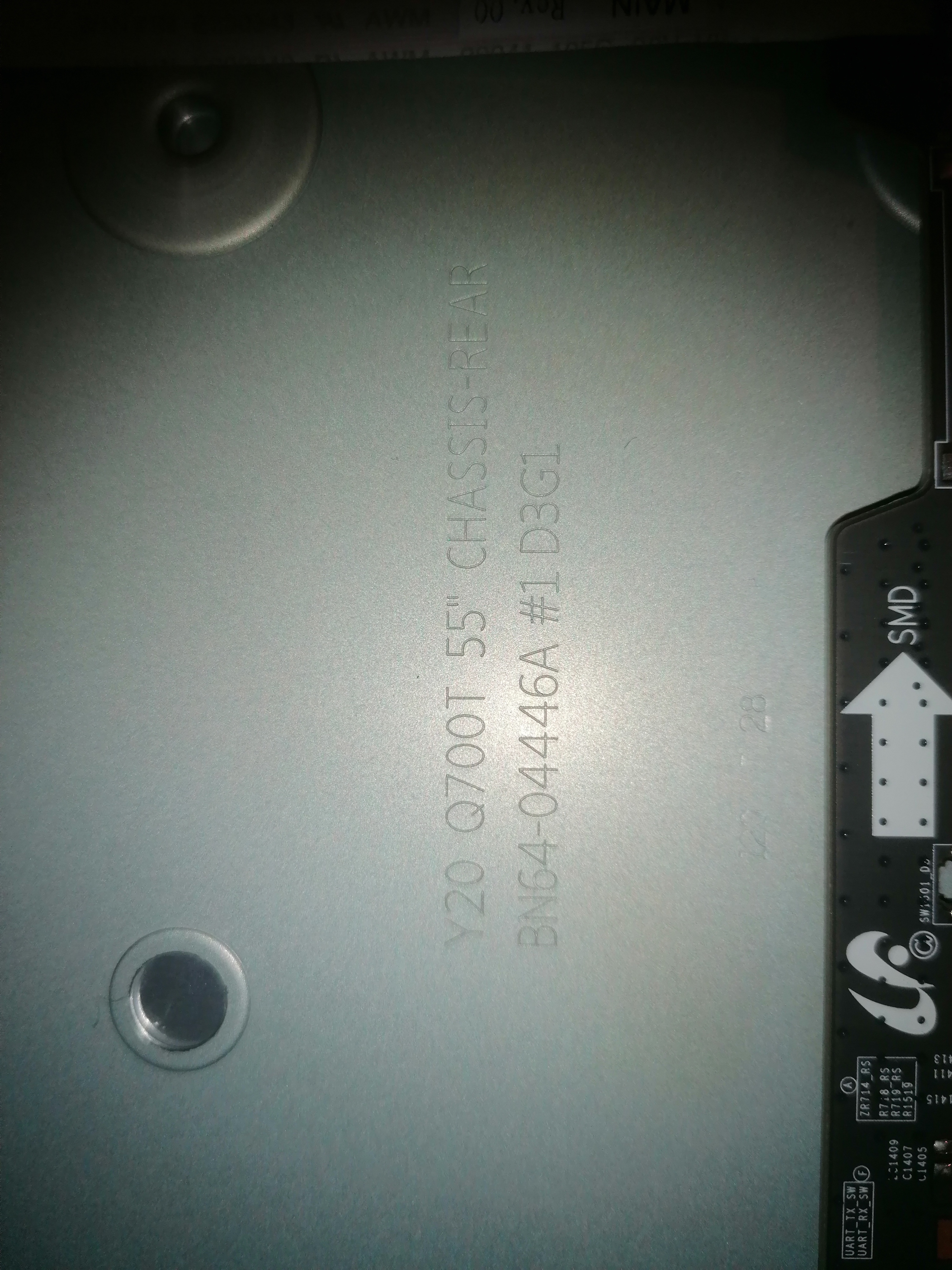

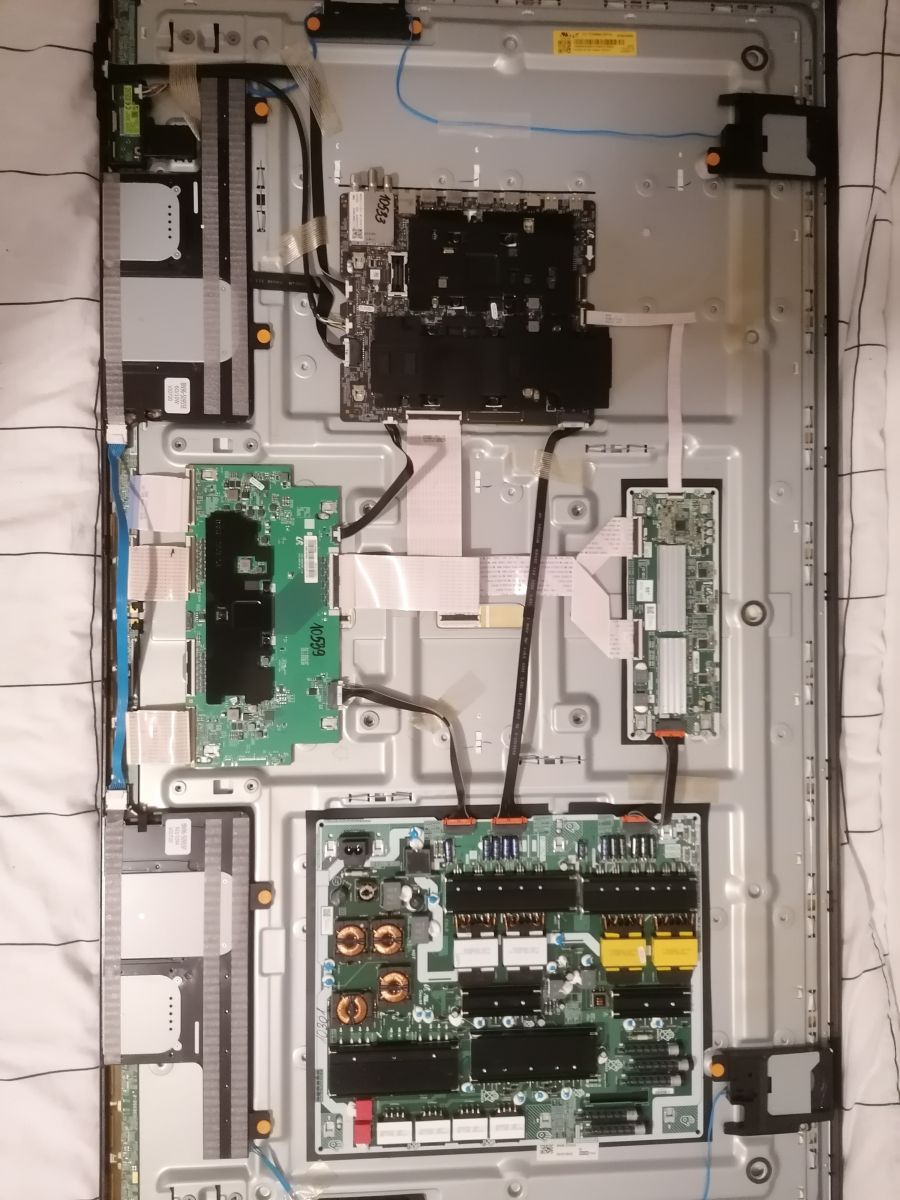

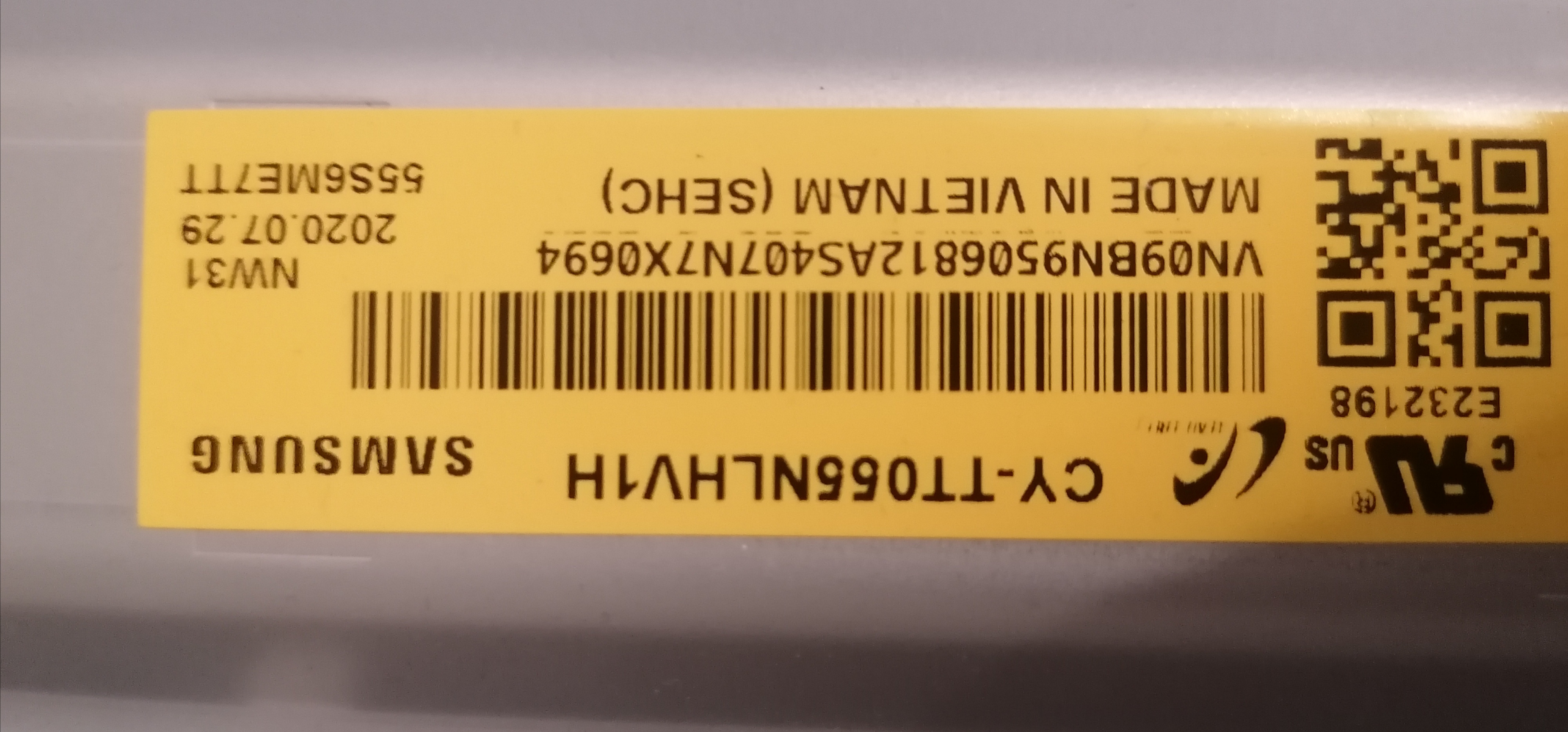

    Witam. Proszę o pomoc jak mogę odszukać numer matrycy telewizora QE55Q700TAT Samsung. Brak jest na obudowie tabliczki znamionowej a matryca ma zwarcie i nie mogę wejść w dane telewizora wgrane na TV. W środku znajdują się takie oznaczenia i naklejki jak na zdjęciach. Jeśli ktoś może pomóc będę bardzo wdzięczny jaki model matrycy tu może pasować. Pozdrawiam Brak tabliczki znamionowej i uszkodzona matryca w TV Samsung. Jak odszukać numer matrycy? Brak tabliczki znamionowej i uszkodzona matryca w TV Samsung. Jak odszukać numer matrycy? Brak tabliczki znamionowej i uszkodzona matryca w TV Samsung. Jak odszukać numer matrycy?

    PRODUCT LCD-CSOT;CY-TT055NLHV1H/V,QTQ700
    #R789732Przewidywany czas realizacji 2 - 3 tygodnie
    GRUPA: LCD Panel 55.0 Cali
    BN95-06812A
    SAMSUNG PLN 3.568,51
    Ta część zamienna nie jest artykułem magazynowym. Możemy ją dla Ciebie zamówić, ale bez możliwości anulacji zamówienia lub zwrotu.
    Info z Aswo
