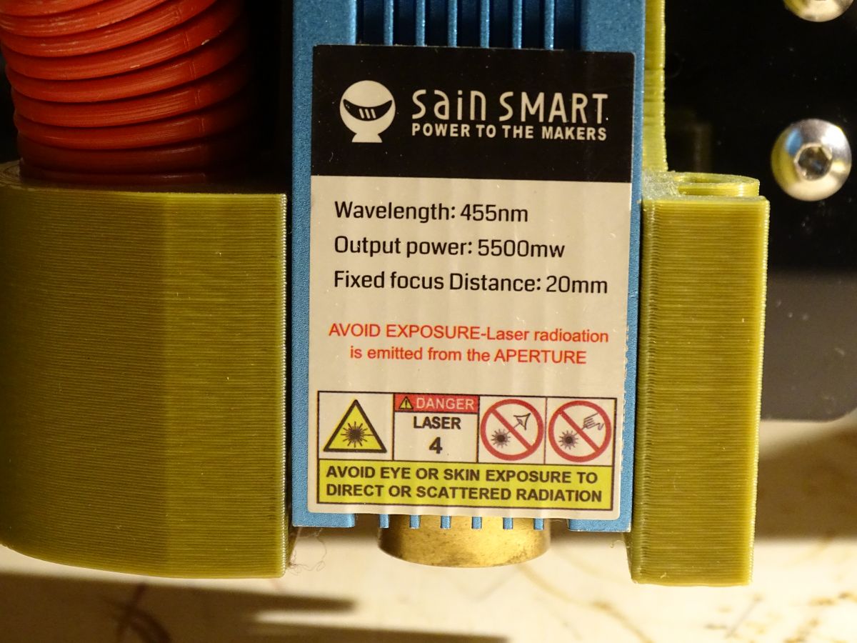

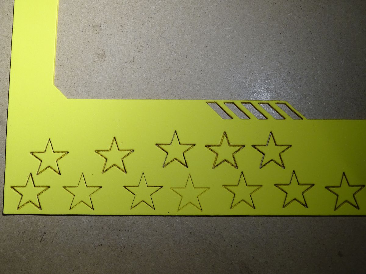

    Witam wszystkich bardzo serdecznie.
    Posiadam złożony przez siebie nieduży ploter laserowy. Do niedawna głowica laserowa wyposażona była w kupioną na eBay niebieską diodę laserową 1W i poza dość niską mocą spisywała się perfekcyjnie i nie miałem z nią żadnych problemów. Kilka miesięcy temu kupiłem gotową głowicę SainSmart 5.5W i nie jest już tak kolorowo.
    Laser SainSmart 5.5W - kwestie cięcia miękkiej gumy i wycinania wzorów w różnych materiałach
    Z grawerowaniem napisów czy grafiki w drewnie i innych materiałach nie ma problemu, jednak wycinanie nawet w miękkiej gumie to porażka. Stąd moje pytanie czy ktoś może miał podobny problem i wie jak go rozwiązać.
    Laser SainSmart 5.5W - kwestie cięcia miękkiej gumy i wycinania wzorów w różnych materiałach Laser SainSmart 5.5W - kwestie cięcia miękkiej gumy i wycinania wzorów w różnych materiałach Laser SainSmart 5.5W - kwestie cięcia miękkiej gumy i wycinania wzorów w różnych materiałach Laser SainSmart 5.5W - kwestie cięcia miękkiej gumy i wycinania wzorów w różnych materiałach Laser SainSmart 5.5W - kwestie cięcia miękkiej gumy i wycinania wzorów w różnych materiałach Laser SainSmart 5.5W - kwestie cięcia miękkiej gumy i wycinania wzorów w różnych materiałach Laser SainSmart 5.5W - kwestie cięcia miękkiej gumy i wycinania wzorów w różnych materiałach

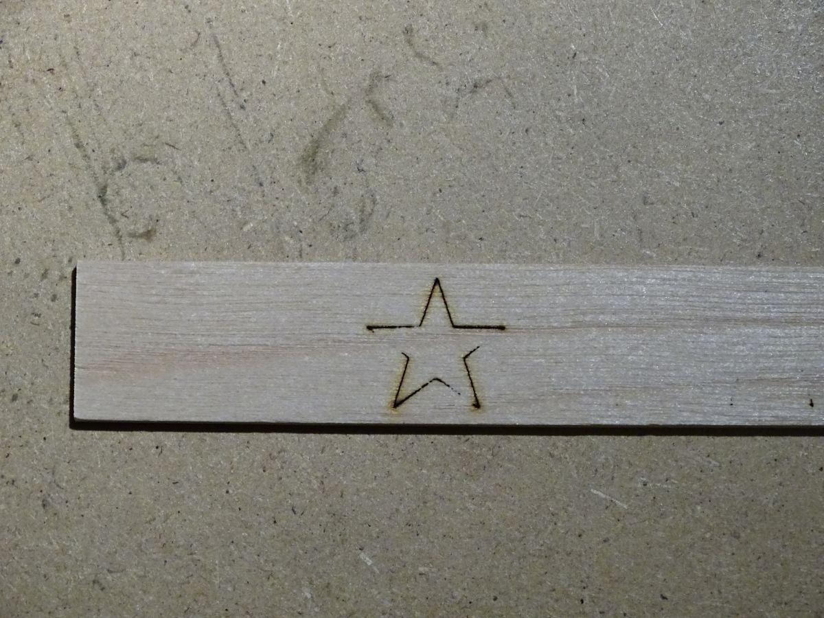

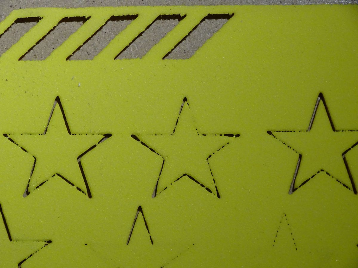

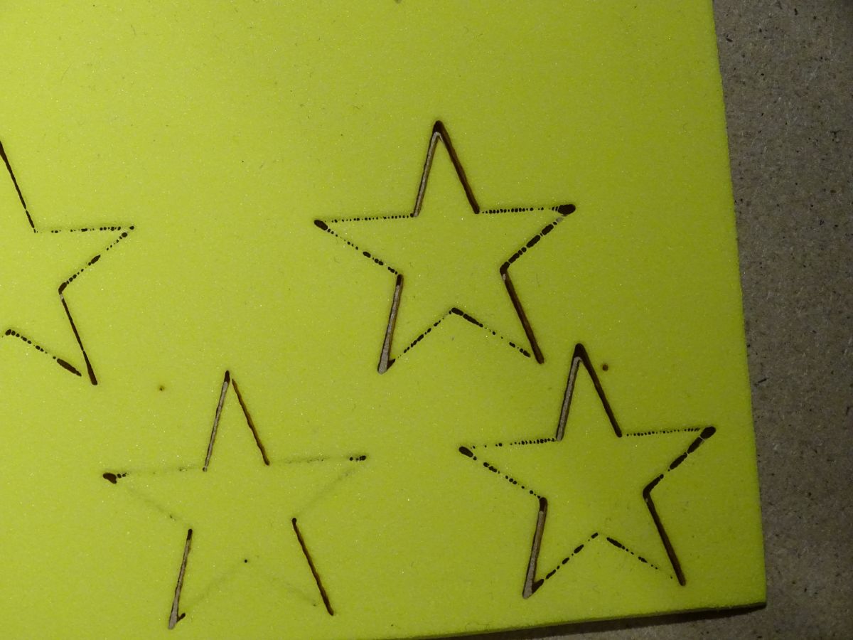

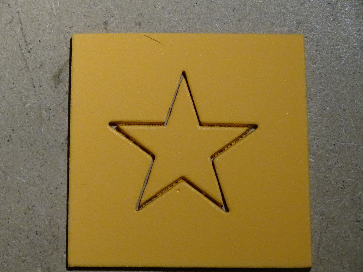

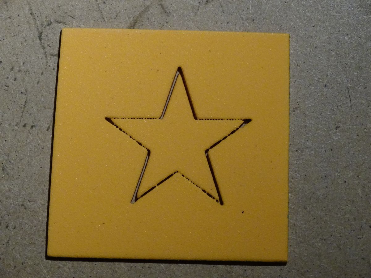

    Chodzi mi o krawędzie wycinanych kształtów. Jedne są wycięte idealnie i mogły by być nawet wycinane szybciej, a inne są poszarpane jakby laser pulsował zamiast świecić światłem stałym. Dodam, że próbowałem różnych materiałów, prędkości, mocy lasera czy ustawień grbl. Nie mam już pomysłów co może być przyczyną więc jeśli ktoś ma jakąś radę to byłbym bardzo wdzięczny.
  • #2 20326999
    TvWidget
    Grubość linii cięcia znacząco zależy od kierunku. To wskazuje na złe ogniskowanie. Zapewne wiązka ma kształt bardzo odbiegający od okręgu.
  • #3 20327322
    _SENOL_
    Wiązka z większej odległości ma kształt bardzo spłaszczonego prostokąta, ale to spłaszczenie jest równoległe z osią X, na której akurat cięcie wygląda słabo. A co do ogniskowania to ustawiałem je w różnych pozycjach i zero poprawy. Poza tym z tą mocą lasera nawet bardzo rozmyta plamka powinna przepalić piankę bo w drewnie wypala sporą "dziurę".
