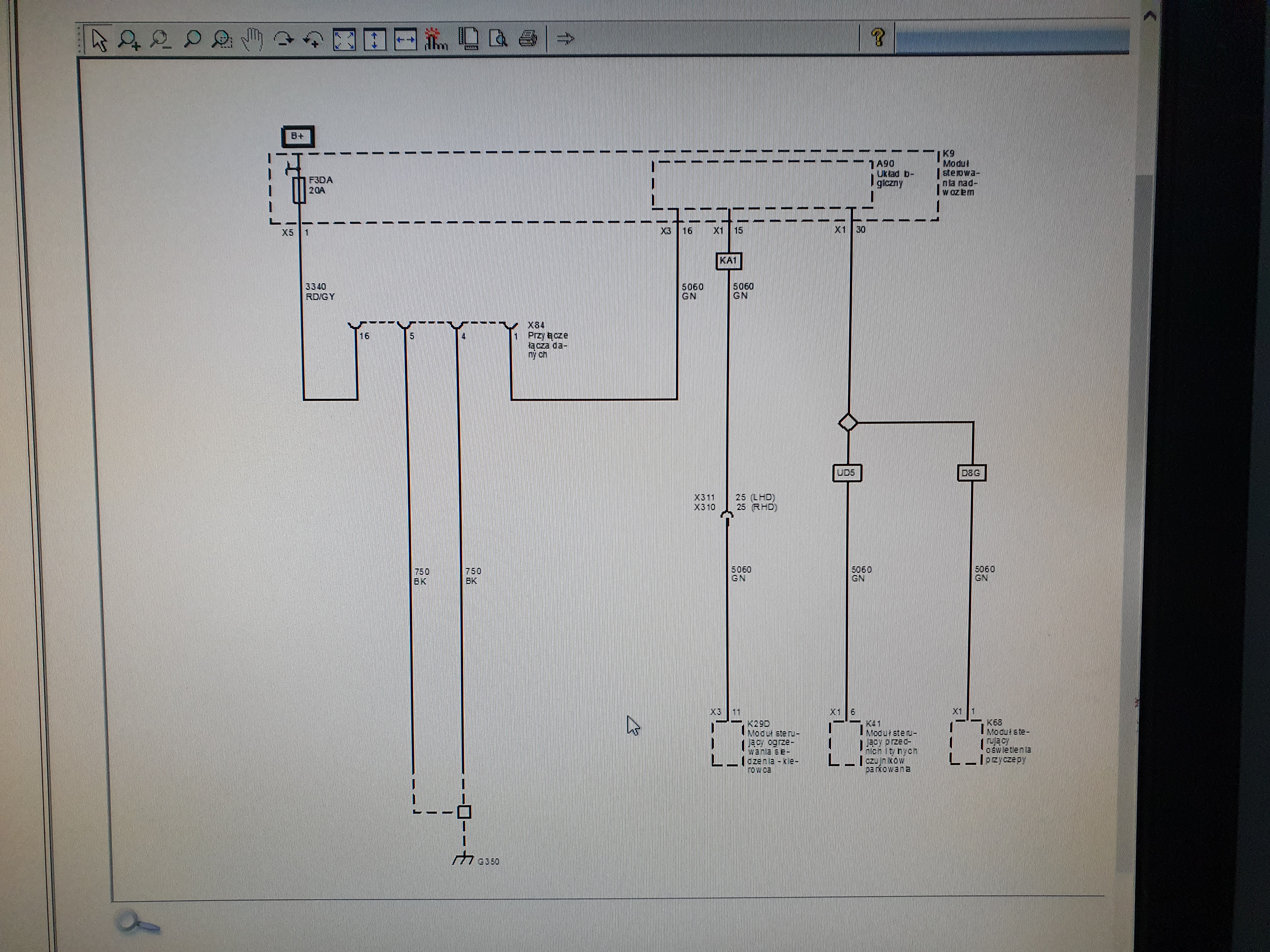

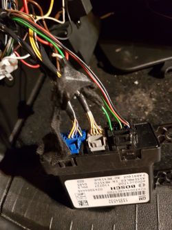

Dyskusja dotyczy problemów z modułem haka fabrycznego w Oplu Meriva B, szczególnie w kontekście komunikacji i podłączenia przewodów. Użytkownicy wymieniają się informacjami na temat schematów połączeń, wskazując na błędy w komunikacji z modułem haka oraz problemy z niepodpiętymi przewodami. Wskazano, że komunikacja odbywa się głównie przez CAN, a niektóre przewody, takie jak biały, mogą być źle podłączone lub niepodpięte. Użytkownicy zauważają również, że błędy mogą wynikać z nieprawidłowego podłączenia do modułu parktronika. W końcu, po rozwiązaniu problemu z komunikacją, pojawiły się błędy związane z wykrywaniem przyczepki, co sugeruje, że problem leży w uszkodzonym przełączniku.
