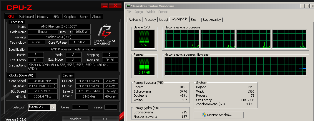

    jako że jestem miłym posiadaczem tej że przecudownej płyty głównej, postanowiłem ostatnio zakupić procesor II X4 960T aby móc uruchomić UCC i odblokować dwa dodatkowe rdzenie (a procesor przejdzie pod imię X6 1605T).
    Tak też zrobiłem, uruchomiłem w biosie ASRock UCC (tak jak na obrazku załączonym poniżej)
    https://www.asrock.com/feature/ucc/SOP-02.jpg
    Zapisałem zmiany, komputer się zresetował i bez problemu uruchomił. Oczywiście od razu sprawdziłem menedżer zadań, ku mojemu zdumieniu wciąż posiadam 4 rdzenie, nie 6. Uruchomiłem cpu-z, model procesora faktycznie zmienił się na Phenom II X6 1605T, zwiększyły się zegarki z 3,01GHz na 3,4GHz ale wciąż brakuje mi tych dwóch rdzeni. Jestem w kropce i nie wiem jak się do tego zabrać, macie jakieś pomysły?
    (zerknę za chwilę jeszcze raz do biosu, podrzucę ewentualnie zrzut z pierwszej strony i z cpu)

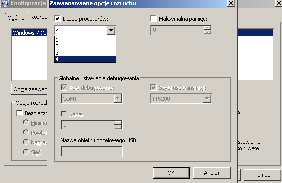

  • #2 20327142
    sosarek
    W msconfig ile masz procesorów?

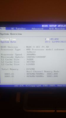

  • #3 20327177
    kmaniak37
    Poziom 5  
    pokazuje mi tylko 4
    (dodaje zrzut z biosu)
    N68C-S UCC - rdzenie - odblokowanie rdzenia Zosma przez UCC, system nie wykrywa dwóch rdzeni
  • #4 20327181
    sosarek
    Pokaż co masz zaznaczone.

  • #6 20327205
    sosarek
    Liczba procesorów - odznacz ptaszka, zrestartuj system.

  • #7 20327221
    kmaniak37
    Poziom 5  
    dorzucam zrzut z oc tweaker, nic tutaj nie ruszałem poza samym asrock ucc (tryb turbo automatycznie się przełączył po wykryciu procesora), spróbowałem z active control (core1-core5 wszystkie włączone jednak nic to nie zmieniło)
    zaraz odznaczę ptaszka i dam znać
    odznaczyłem fajeczkę, komputer się zrestartował, włączał się do momentu ładowania kafelek windowsa i później samoczynny restart i opcja wyboru między uruchom system normalnie, albo uruchom narzędzie do naprawy, spróbowałem opcję normalnego uruchamiania i tworzy się pętla (czyli cały czas to samo), wyłączyłem UCC i komputer uruchomił się bez problemu
  • #8 20328208
    sosarek
    Masz odznaczoną liczbę procesorów?
    Pomogłem? Kup mi kawę.
    tak, w msconfig odznaczyłem fajeczkę z liczbą procesorów, po restarcie system nie chce wystartować
