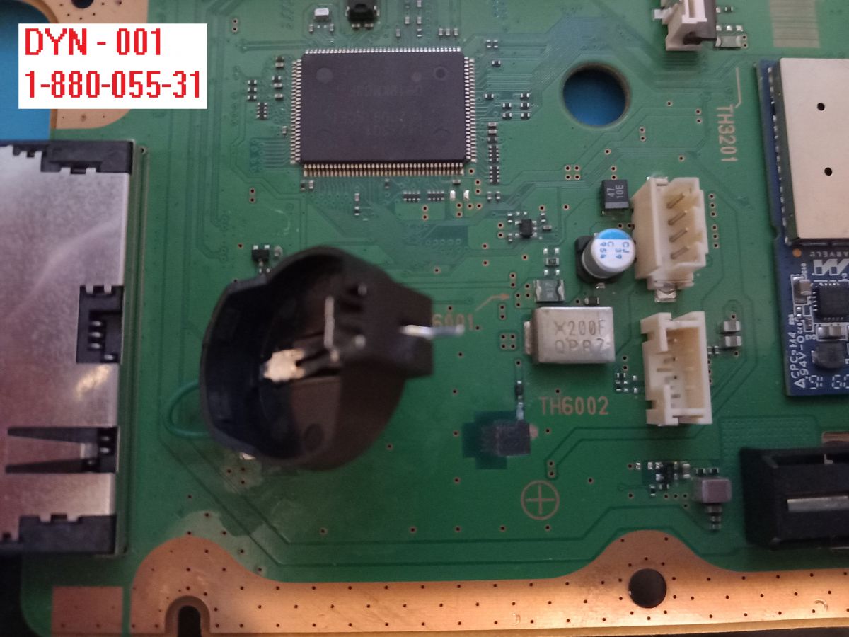

    Witam!
    Posiadam konsolę PS3 Slim, model Cech-2004A, oznaczenie płyty głównej to DYN-001 lub 1-880-055-31. Na płycie tej urwany/wyrwany został PIN dodatni baterii RTC 3V. Moje pytanie czy ktoś posiada schemat do tej płyty (ja szukałem ale nie mogłem nigdzie znaleźć bordview) ewentualnie czy ktoś mógłby powiedzieć gdzie DOKŁADIE należy wlutować się z "+" tej bateryjki? Dzięki za pomoc.

    mieszaczwcz
    Górny a w zasadzie boczny pad obejmujący również obrzeże zawsze + , z ewentualną nazwą wytwórcy, zaś dolny to minus
    najlepiej jak wymienisz również gniazdo za parę groszy zamiast sztukować sprężynujące styki, obudowę kupisz bez problemu lub ostrożnie wymienisz z jakiejś złomowej płyty. Ta norma zawsze jest stosowana niezależnie od średnicy (pojemności) ogniwa bez wyprowadzeń.

    sylweksylwina
    Moderator - Komputery Serwis
    Boardview, schemat i jeszcze za rączkę poprowadzić :)
    Już po samym zdjęciu można się domyślić gdzie idzie ścieżka.
    Po minucie szukania w grafice google: https://i.imgur.com/YKBTzcS.jpeg
    Jeszcze diodę zgubiłeś.

    Poziom 34  
    Ale w czym jest problem na zdjeciu wszystko widac przecie to tylko wyrwany pad, cala sciezka jest razem z dioda, wskazane by bylo podkleic socket do bateri odbudowac sciezke i gotowe. Strata czasu na ten post na forum ale jak juz jest to sie poklepie w klawiature :lol:

    Bohun111
    Panowie albo źle opisałem post albo się nie zrozumieliśmy. Nie jest problemem odbudowa ścieżki czy podklejenie socketu baterii. Nie jest też problem w wymianie gniazda lub tym gdzie plus gdzie minus w gnieździe. Z powodu wyrwania padu (słusznie jak kolega zaważył wraz z diodą), chciałem upewnić się gdzie idzie scieżka od "+ baterii". Owszem domyśleć się można, wolałem się jednak upewnić. Bordview rozwiałoby wątpliwości. Jeśli już sobie wyjaśniliśmy tę sprawę to moje pytanie jest takie: Co tam była za dioda? i czy w tym miejscu są 2 diody czy jedna? Z góry dzięki za pomoc i nie bądźcie uszczypliwi :D

    Poziom 34  
    Bez uszczypliwosci masz fote przecie :P co do diody wygladaja na 2x to samo jako zabezpieczenie - zwykla zenerka.
