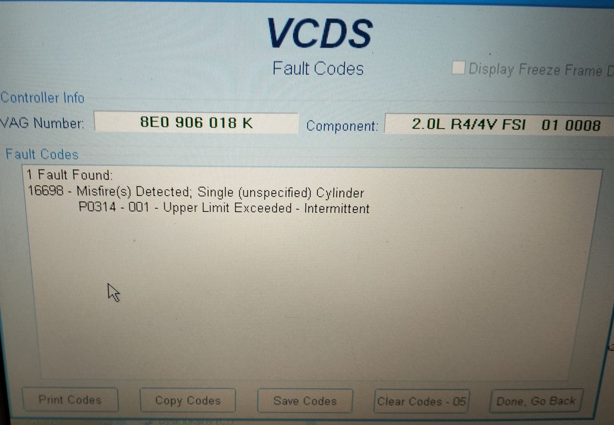

    Witam, mam problem jak w temacie. Samochód, szczególnie po rozgrzaniu, chociaż na zimnym silniku też jest to odczuwalne, przerywa, dość nieregularnie, na biegu jałowym. Podczas jazdy i przyśpieszania, czuć również tzw. przerywanie. Po podłączeniu pod komputer wyrzuca błąd 16698- wypadanie zapłonu na nieokreślonym cylindrze:
    Audi a4 b6 03r. 2.0 fsi AWA - 16698 Wypadanie zapłonu, silnik przerywa
    Może ktoś miał podobny problem i podpowiedziałby od czego zacząć?

    Świece były wymienione.

    Te czerwone cewki czasami padały miałem tak w dwóch sztukach.

    Nie powinien wtedy wyłapać wypadania zapłonów na konkretnych cylindrach?

    Raczej powinien vcds wyłapać który cylinder.

    Dolot czyszczony? Syfu nie ma?

    Kostki do ecu silnika można sprawdzić, sterownik do tego silnika mam w zasięgu ręki jak by trzeba było podstawić.
