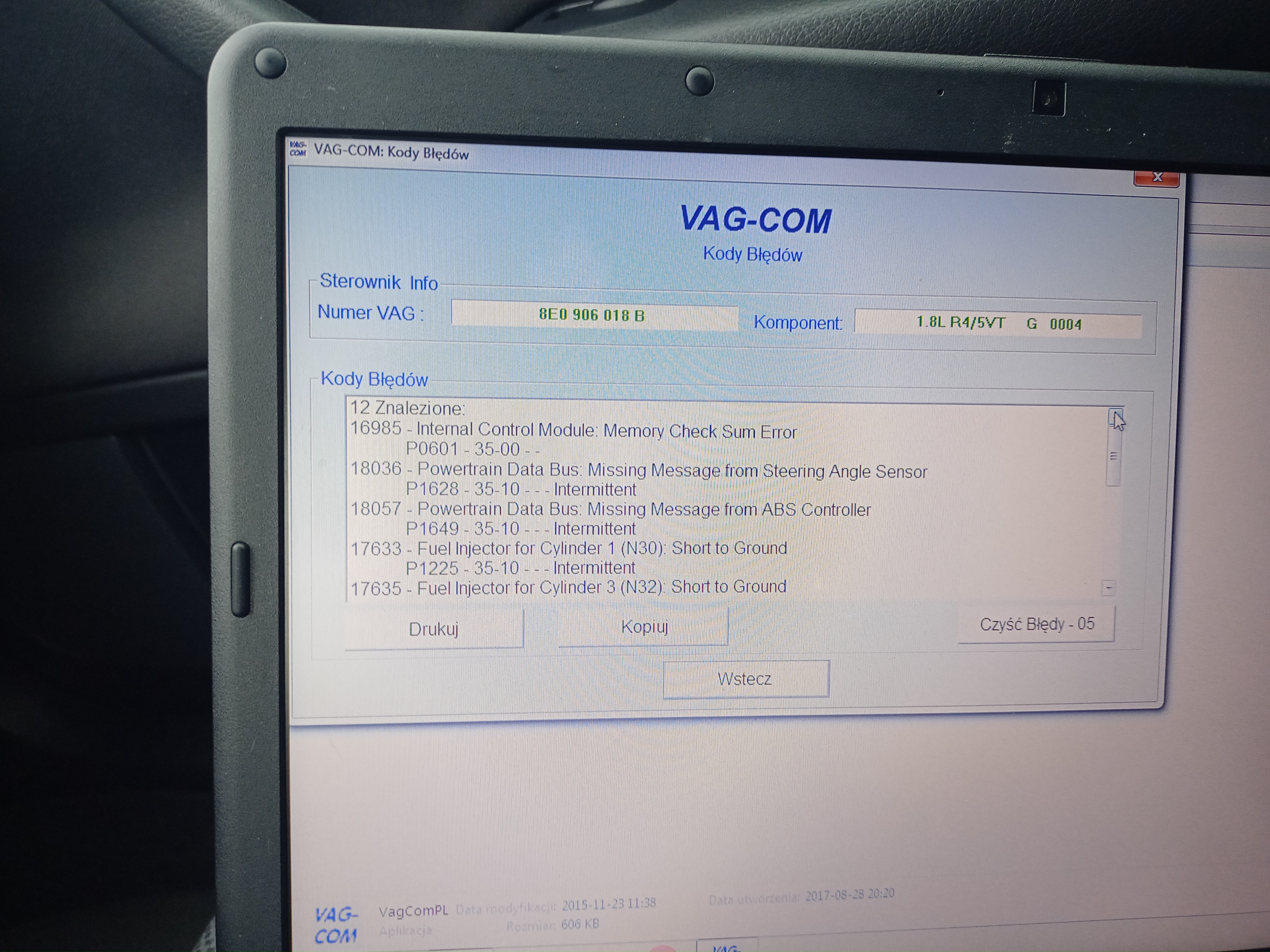

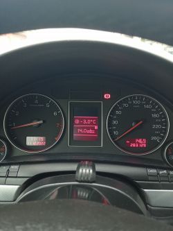

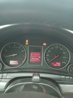

    Witam mam problem z błędem - 18057 P1649 4689 CAN data bus, ABS - brak sygnału > moduł ABS, przewody, dopasowanie rezystora w ECM.
    Mianowicie błąd się objawia tym że włączam zapłon mruga na wyświetlaczu bremse,czerwona kontrolka od hamulca ręcznego kontrolka od xenonow ABS ESP po odpaleniu bremse za jakiś czas gaśnie ABS też kontrolka od ręcznego też i kontrolka od poziomowania xenonow też zostaje tylko kontrolka od ESP żółta kontrolka w kółku trójka. Czy to już sterownik pompy ABS siada???

    Pedro899
    Poziom 3  
    Tak vag łączy się z ABS dziwne jest to że raz odpalę i wszystko ok a później za każdym razem już wywala na licznikach ESP bremse

    Witam mam problem z błędem - - 18057 P1649 4689 CAN data bus, ABS - brak sygnału > moduł ABS, prz

  • #8 20330582
    einstein albert
    Na tym screenie jest info. żeby odczytać błędy z ecu silnika. Napraw sterowanie silnika, a wszystko wróci do żywych. Na początek zajrzyj do obudowy sterownika silnika, pod kątem wilgoci oraz do kości pod nim.

    Ale już kiedyś przez sterownik wariowała mi elektryka i później jakoś samo się naprawiło i teraz nie wiem co robić czy szukać drugiego sterownika silnika czy ratować ten...?

    #12 20331691
    einstein albert
    koleś kit napisał:
    . Widać błędy pompowtrysków i nie wiadomo co jeszcze dalej. Przy błędach obwodu któregokolwiek pompowtrysku zapali ci ESP i każe odczytać błędy z silnika
    Bez urazy kolego, ale według identyfikacji ecu to 1.8 T😉.
    Co oczywiście nie zmienia faktu że błędy z ecu powodują zapalenie kontrolki esp.
    koleś kit napisał:
    nie psikanie i dmuchanie.
    Nikt o tym nie wspomniał....
    Zacznij od tego błędu:16985 - moduł sterownika- zła suma kontrolna.
    http://wiki.ross-tech.com/wiki/index.php/16985/P0601/001537

    Pedro899
    Poziom 3  
    Ale jak byś dobrze zauważył na zdjęciu tak jak kolega to jest oznaczenie 1.8t

    carrot
    Moderator Samochody
    A zwróciliście uwagę, że w sterowniku silnika jest 12 błędów, tylko autor nie przewinął okna vag-a i nie widać wszystkich na screenie :D
