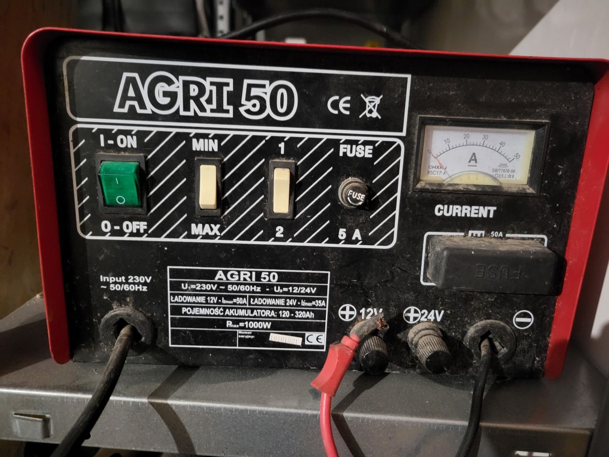

    Dostałem prostownik Agri 50 (zdjęcie poniżej), w którego instrukcji widnieje informacja, że można nim ładować akumulatory o pojemnościach 120 do 320 Ah. Niestety, ja mam same "benzyniaki" i mój największy akumulator to 75Ah. Instrukcja wspomina o dobraniu prądu do pojemności akumulatora, ale jest jedna dla kilku modeli prostowników i nie mówi jak to zrobić.
    Czy wobec tego da się jakoś regulować prąd ładowania w tym prostowniku? Czy w moim przypadku będzie bezużyteczny?

    Nie stresuj się. Ten badziew jest robiony tak, że tylko na początku prąd ładowania jest duży. Jak duży? To zależy do stopnia rozładowania baterii akumulatorów. Prąd maksymalny będzie tylko przy całkowicie rozładowanej baterii i szybko będzie malał, jeśli bateria jest sprawna i ciepła. Zamrożonych baterii akumulatorów nie ładujemy. Zamrożenie, to temperatura poniżej 0 stopni Celsjusza.
    Prąd ładowania można ograniczyć włączając szeregowo z ładowaną baterią jakiś opornik. Może to być opornik drutowo cementowy, może być tranzystor z odpowiednim układem sterującym, może być samochodowa żarówka z reflektora.
    Gorsze rozwiązanie to fazowy regulator mocy podłączony po stronie pierwotnej. Zadziała tylko z ładowarkami transformatorowymi i przy okazji będzie powodował mocniejsze nagrzewanie transformatora.
    Oporniki po stronie wtórnej sprawdzą się również przy prymitywnych ładowarkach złożonych z transformatora i prostownika (tutaj jest jeszcze przełącznik, bezpiecznik i amperomierz). Ładowarki z przetwornicami i inne z automatyką nie będą tak podatne na tę prostą regulację opornikami - przedwcześnie wyłączą ładowanie.
