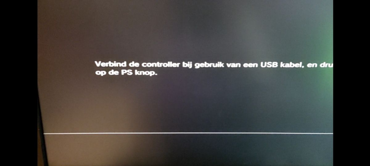

Zacznę od tego że jestem świeżakiem jeśli chodzi o konsole więc proszę o wyrozumiałość jeżeli o czymś zapomniałem napisać - przeczytałem wiele tematów oraz obejrzałem dużo filmików na YT ale nie znalazłem takiego problemu z którym ja się borykam.
Potrzebuję pomocy w zdiagnozowaniu Playstation 3 FAT którą dostałem od kolegi - traktuje to jako taki rodzaj osobistego projektu
Konsola po uruchomieniu (bez dysku) uruchamia się i na chwilę wyskakuje komunikat po niderlandzku że brak odpowiedniego dysku a po chwili konsola 3 razy pika i mruga czerwona dioda.
Po zamontowaniu dysku (jakaś 320 GB WD SCORPIO BLACK która po podłączeniu do PC śmiga) również uruchamia się wyskakuje komunikat żeby podłączyć kontroler do USB i za chwilę 3 razy pika i mruga czerwona dioda.
Po podłączeniu pada do USB (mam RAVCORE LANCE) nic się nie zmienia - niestety pad nie świeci się tak jak po podłączeniu do PC (brak zasilania?)
Czasami jest tak że nie zdązy wyskoczyć komunikat o braku podłączonego pada i konsola 3 razy pika i standardowa czerwona dioda.
Próbowałem również uruchomić ją w SAFE MODE i wyskakuje komunikat o padzie i standardowo 3 pipnięcia i mrugająca czerwona dioda.
Nie wiem czy to ważne ale chwilkę przed piknięcie i czerwoną diodą słychać w konsoli jakby taki dzwięk odginającej się blaszki - jakby coś się przegrzewało (chyba że tak zawsze jest).
W konsoli zaraz po starcie wentylator uruchamia się (na starcie przyspiesza ale po chwili spowalnia i działa normalnie).
Czy warto jeszcze poszukać/pożyczyć innego pada i może wtedy ruszy?
sprawdzalem i zanim zacznie pikac i pojawi sie dioda napęd wciąga płytę i przy ponownym uruchomieniu napęd ja wyrzuca więc mechanicznie wygląda że działa.
Czy waszym zdaniem może to jednak być YLOD?- na moje dziwne jest to że pikanie i czerwona dioda nie dzieje się od razu tak jak w wielu filmikach które widziałem na YT.
Czy to może być RSX czy np kondensatory NEC-TOKIN których wymiana na tantalowe pomaga z naprawą YLOD?
Jeśli chodzi o wymianę kondensatorów to myślę że poradzę sobie ale reballing układu RSX to raczej nie dla mnie bo nie posiadam stacji BGA - posiadam tylko preheater + hotair którymi raczej to nie pójdzie (po przeczytaniu kilku tematów).
Będę wdzięczny za każdą pomoc.
