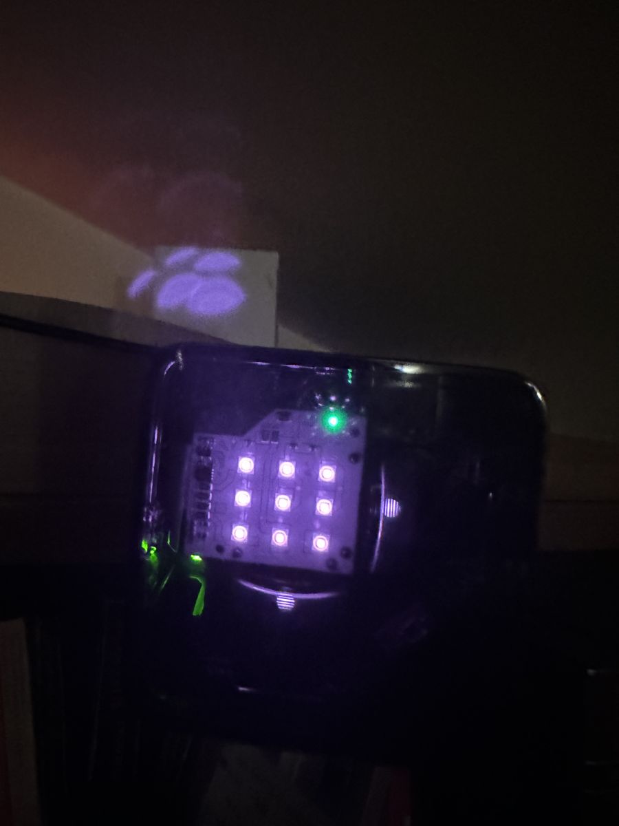

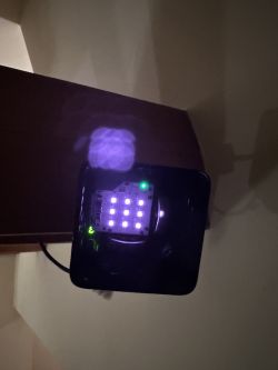

    Zrobiłem zdjęcie telefonem, uwalona jest chyba dioda. Wymienić mogę potrafić bo znalazlem link ale prośba o pomoc gdzie tę część znaleźć.
    https://www.youtube.com/watch?v=LnjjVqgSDRM
    Posyłam zdjęcie jednej stacji tej co dziala i tej co nie dziala. HTC VIVE BASE STATION problem - Potrzebuje naprawić BaseStation 1 HTC VIVE BASE STATION problem - Potrzebuje naprawić BaseStation 1
    Można podobno diodę wziąć z CDBurnera https://www.reddit.com/r/Vive/comments/k2foux/fixed_10_lighthouse_with_cd_burner/
    Czy ktoś jest w stanie pomóc mi zrobić to? Dodam że stację udało mi się już otworzyć tak jak na video powyższym
    Z tego co wyczytałem potrzeba diodkę 980nm 50mw Infrared IR Laser Diode 5.6mm TO-18 with PD HLD980050N4T. Bym był w stanie zgodnie z intsrukcją to wymienić. Na Ali jest ale dużo czekania i nie ma całego modułu z kabelkiem. Może ktoś cos więcej podpowie skąd to wziąć. Wyciągnięcię z nagrywarki tak jak gdzieś wyżej opisywano to raczej przekracza moje mozliwosci ewentualnie się uśmiechnąłbym do kogoś z forum.
    A i jeszcze jedno, czy można używać tego bez zakrytej obudowy, czy nie bo laser jest niebezpieczny dla oczu?
