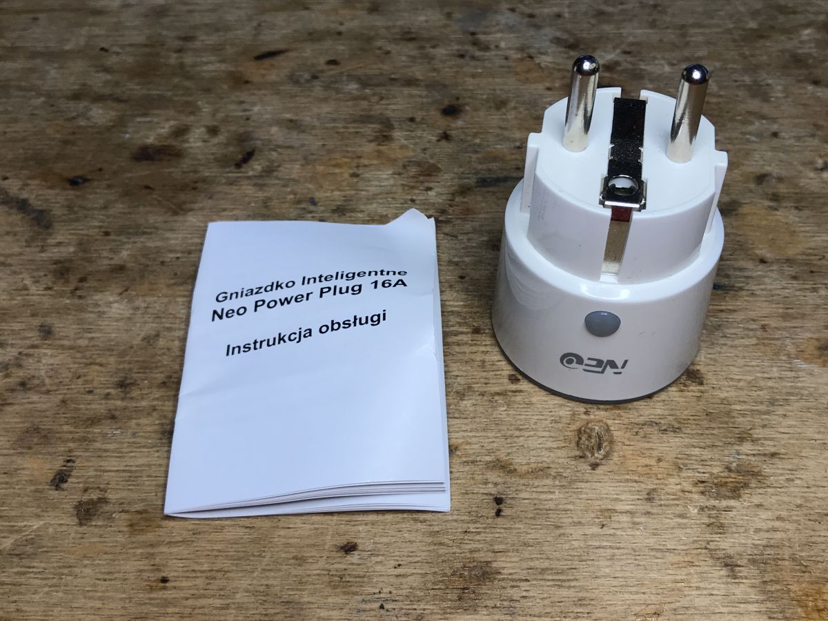

    Opakowanie

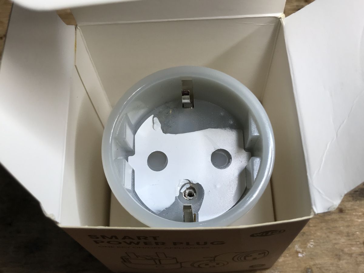

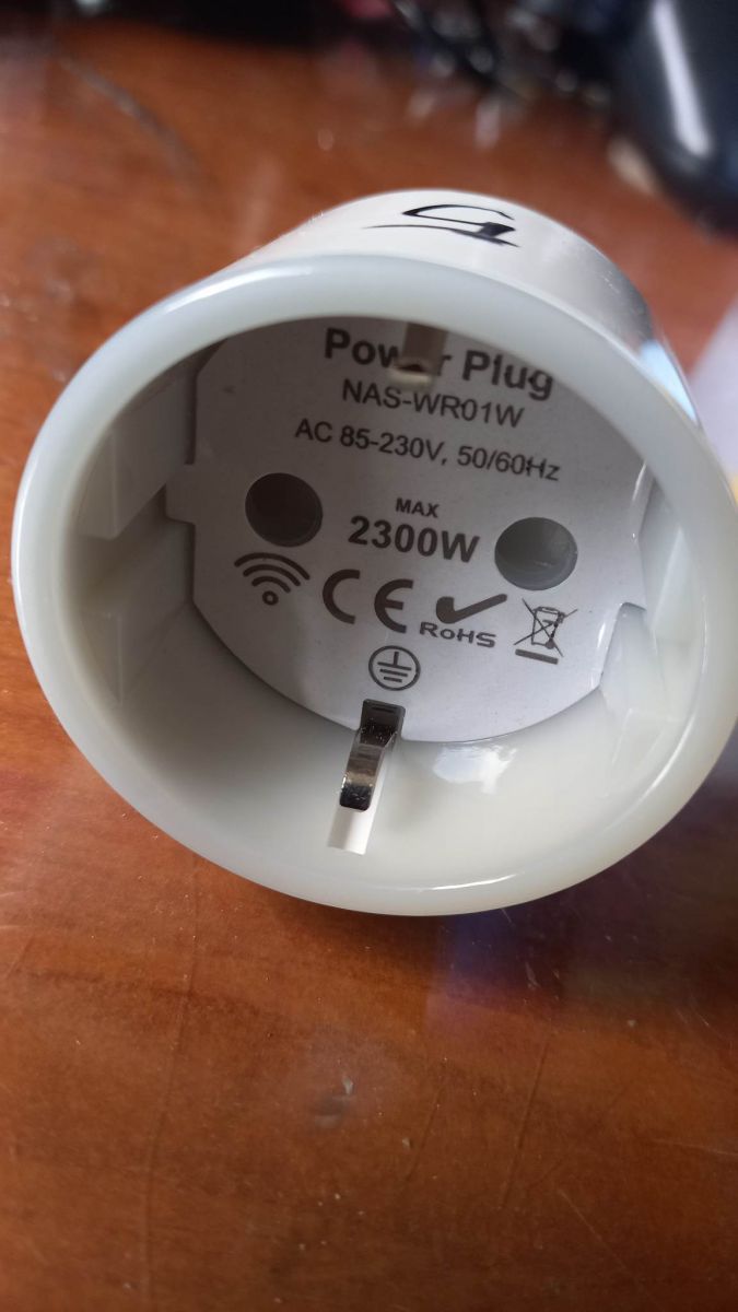

    Gniazdko to występuje m. in. pod nazwą NEO COOLCAM NAS WR01W, jak też i być może Gosund SP111. Oto opakowanie:
    [ESP8266+BL0937] Stary Neo Power Plug 16A, 2018, Tasmota, trudny dostęp do padów [ESP8266+BL0937] Stary Neo Power Plug 16A, 2018, Tasmota, trudny dostęp do padów [ESP8266+BL0937] Stary Neo Power Plug 16A, 2018, Tasmota, trudny dostęp do padów [ESP8266+BL0937] Stary Neo Power Plug 16A, 2018, Tasmota, trudny dostęp do padów [ESP8266+BL0937] Stary Neo Power Plug 16A, 2018, Tasmota, trudny dostęp do padów

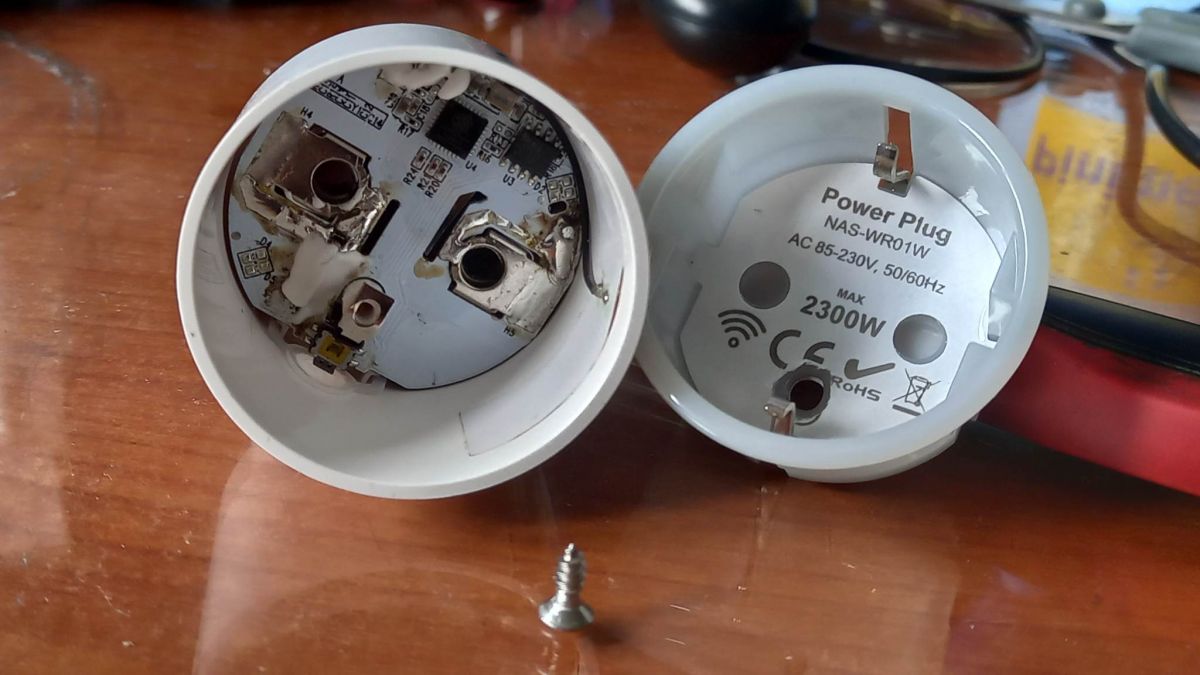

    Najpierw odkręcamy widoczną z góry śrubkę (normalnie jest pod naklejką):
    Następnie zdejmujemy górną wkładkę i widzimy PCB:

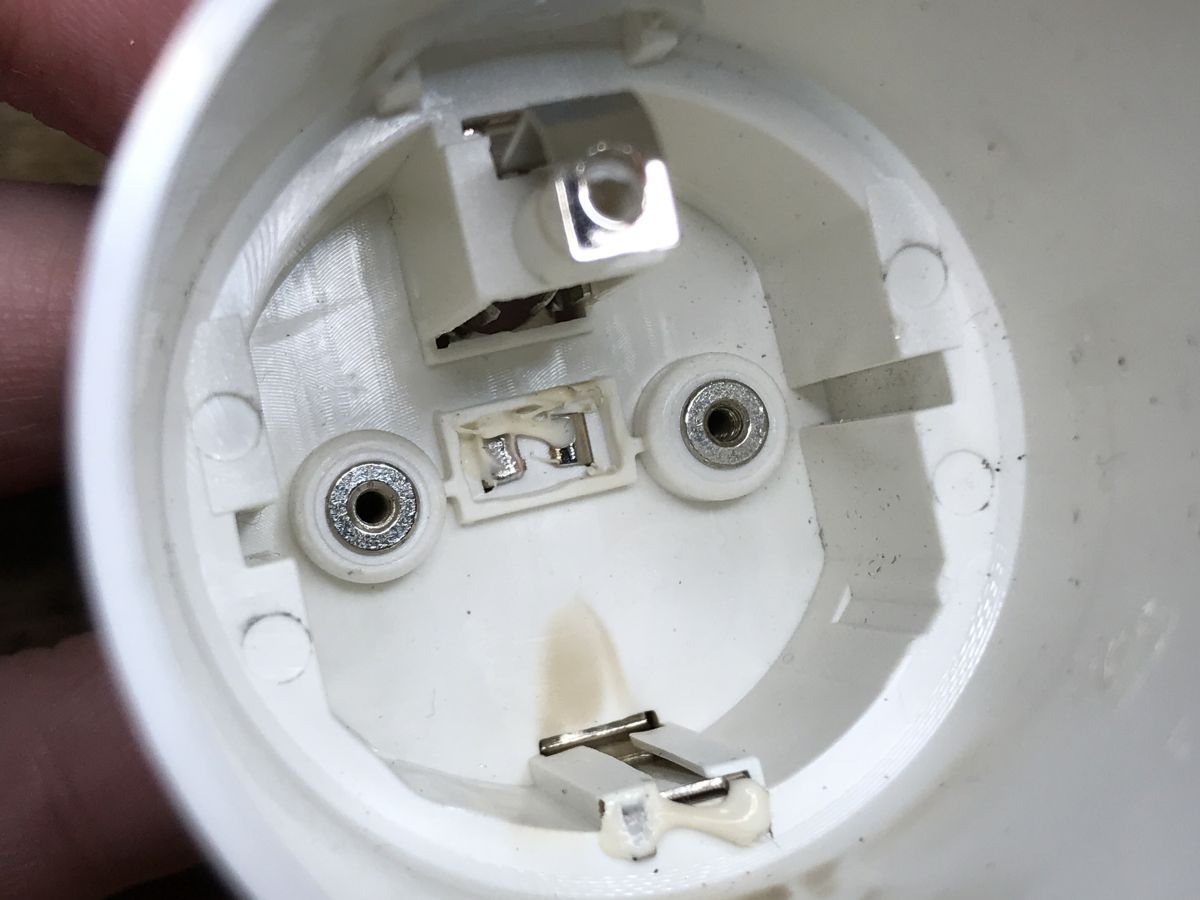

    Odkręcamy dwie ukryte śrubki od bolców:

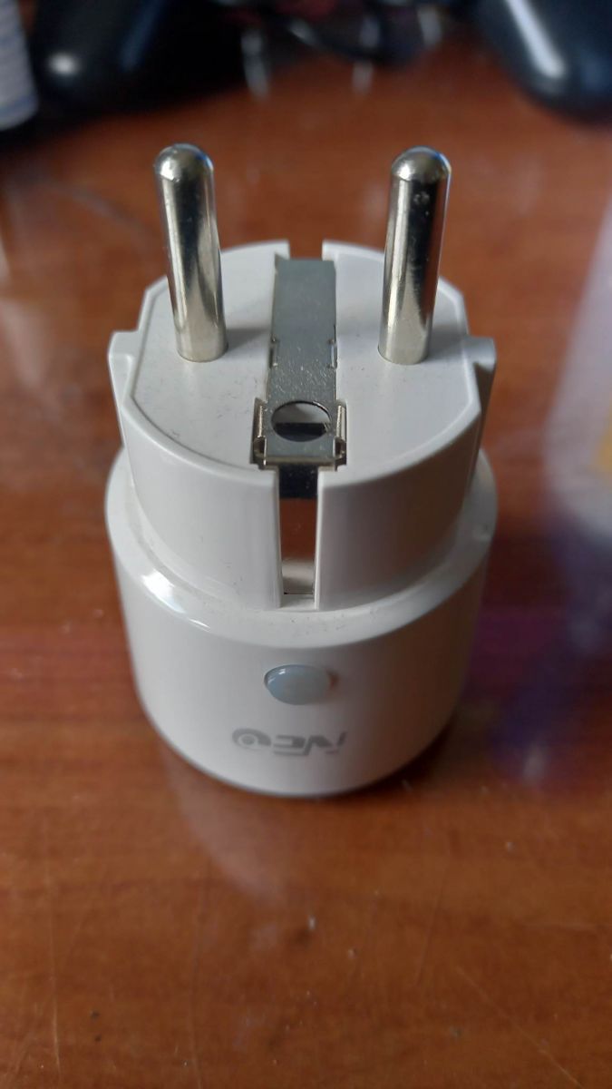

    Potem można wyjąć PCB, ale będzie je trzymać blaszka, którą trzeba odgiąć - tak jak na zdjęciu:

    Przy okazji zobaczmy gwinty bolców:

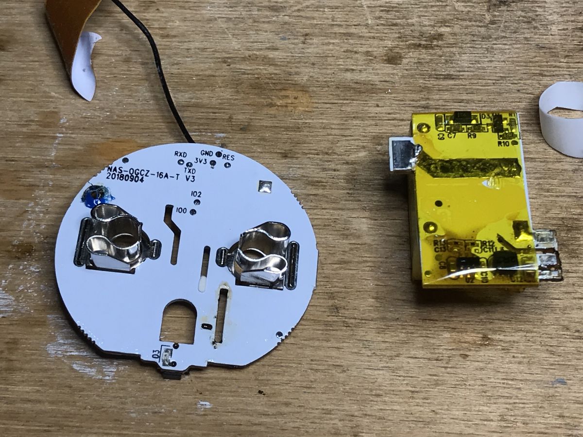

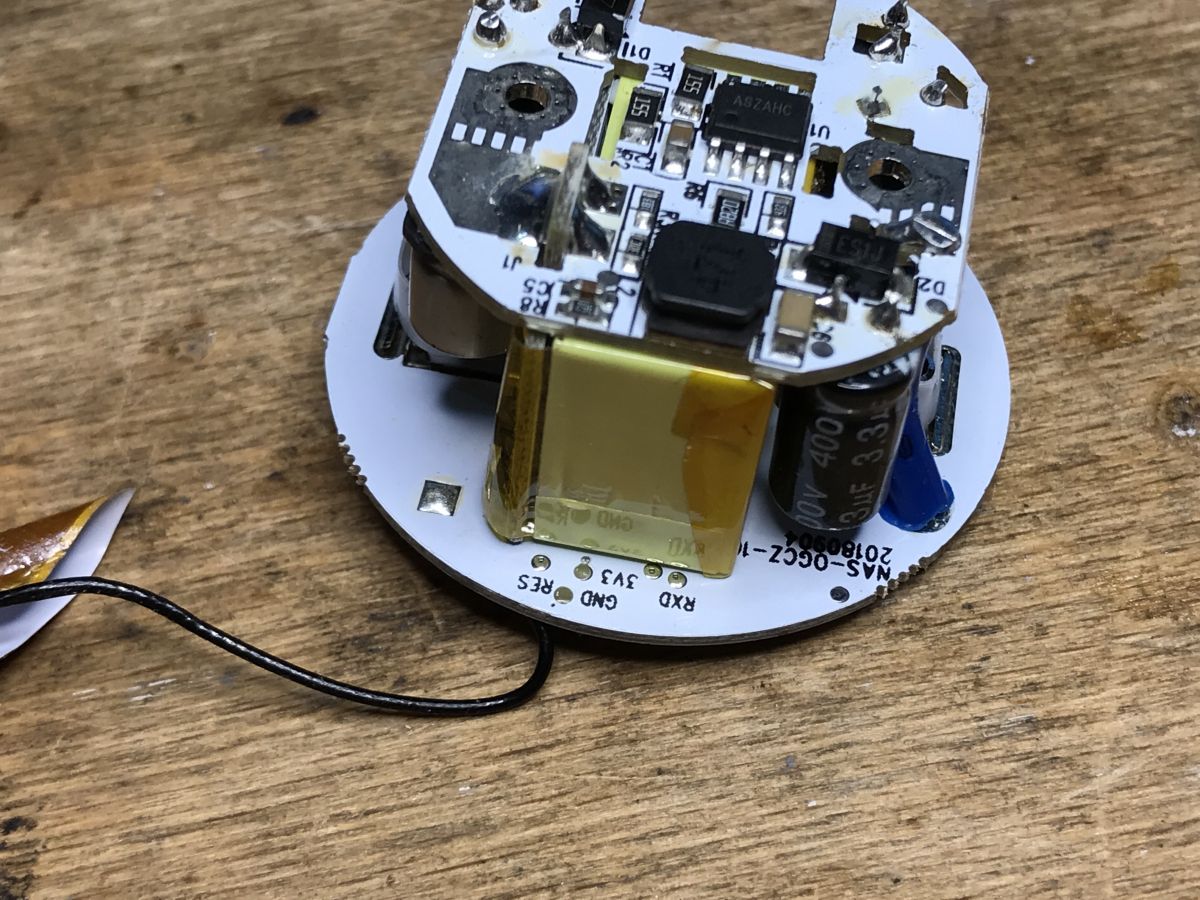

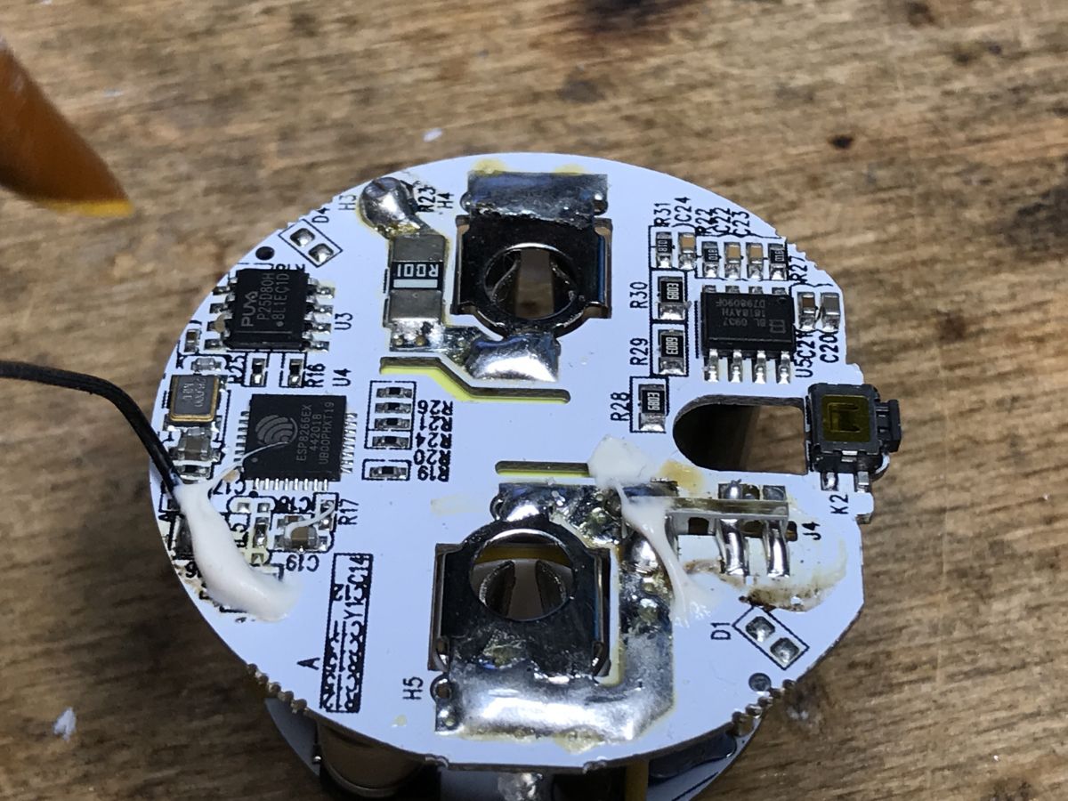

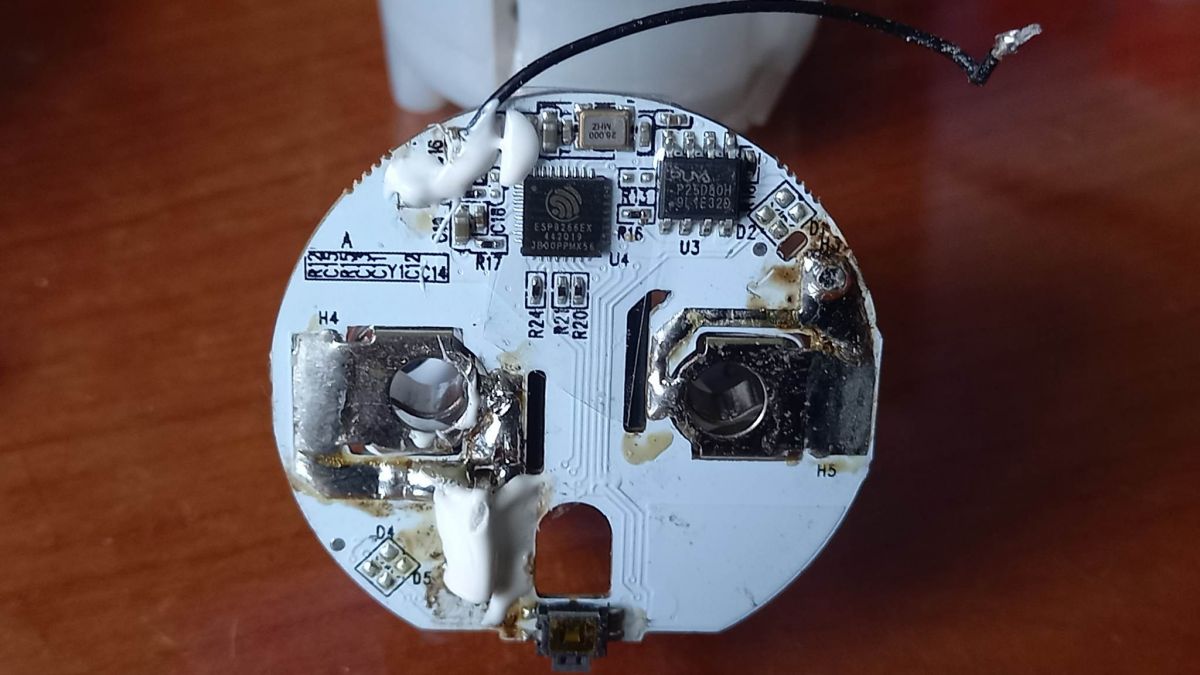

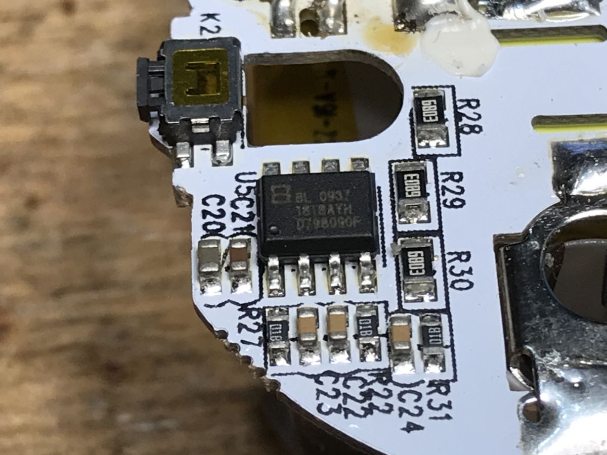

    Rzut oka na samo PCB... jest ESP8266, jest od niego kość pamięci Flash, no i jest BL0937 (do pomiaru mocy, napięcia, prądu)... ale gdzie pady od programowania? Poszukamy.
    Tu jakieś pady są. Brakuje IO0. Trzeba będzie je odsłonić.
    Topnik + plecionka. Rozlutowujemy.

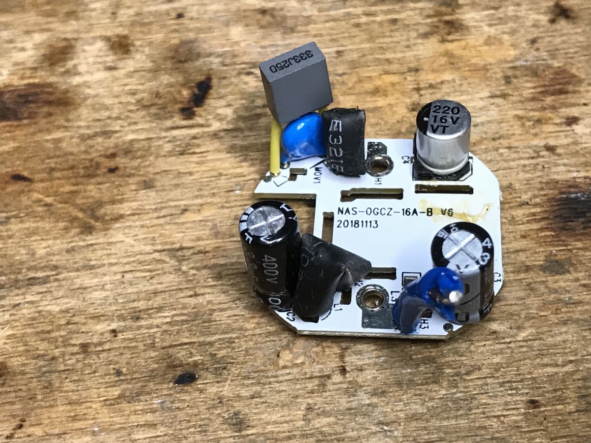

    Oznaczenie PCB: NAS-0GCZ-16A-B V6 20181113

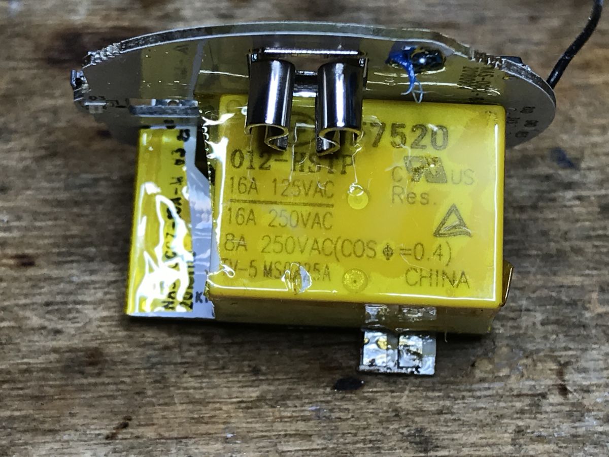

    Przy okazji rzut okiem na przekaźnik:
    No i cel operacji - wszystkie pady od programowania widoczne:

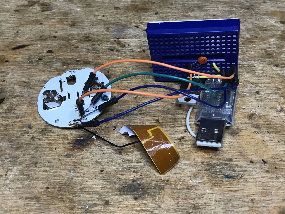

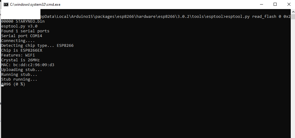

    Procedura programowania, podłączenia:
    - masa i zasilanie (3.3V)
    - RX i TX (wiadomo, poziomy logiczne 3.3V)
    - GPIO0 do masy
    Żadnego RESET, reboot po prostu wykonuję podłączając zasilanie. ESP ma wtedy GPIO0 na masie, więc wchodzi w tryb programowania.
    Wgrywam przez esptool.
    Backup firmware... potem też wgrywanie.

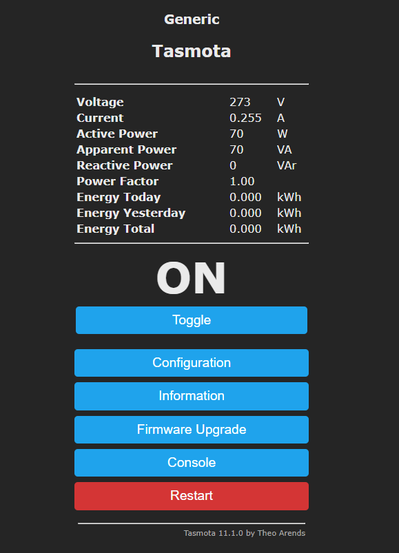

    Wszystko działa:
    Role wyprowadzeń:

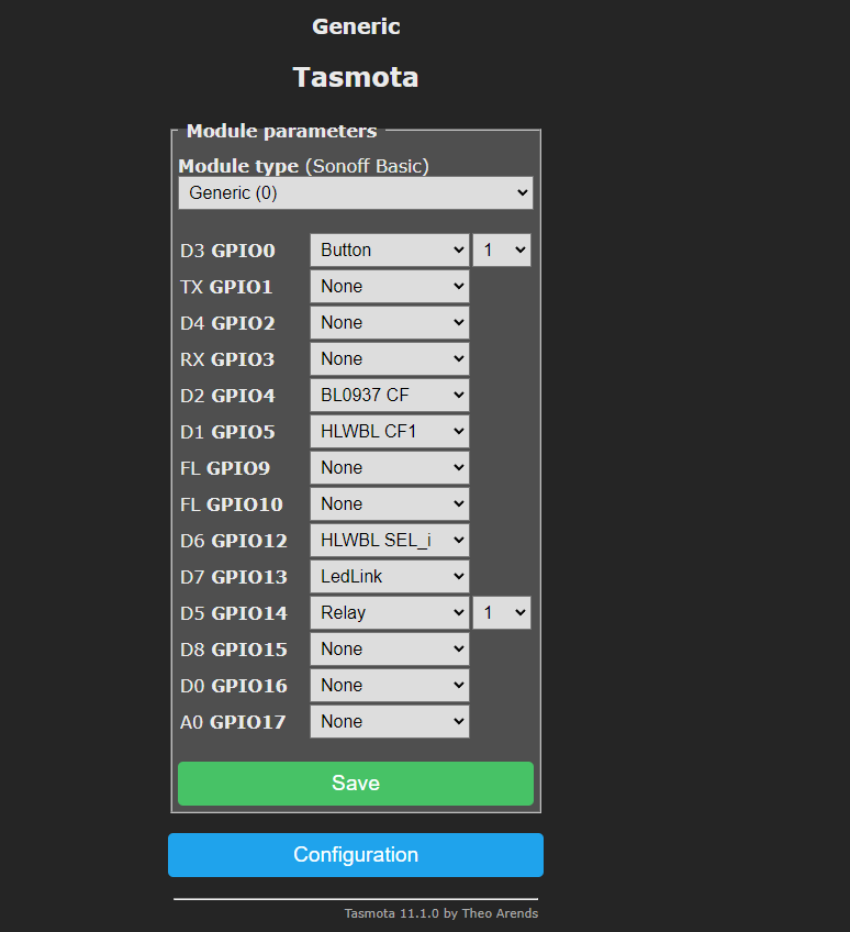

    Konfiguracje Tasmoty też umieściłem w temacie, bo trzeba znać 3 sygnały od BL0937 (CF, CF1 i SEL), a dość czasochłonnie byłoby je zgadywać.

    PS: Dodam jeszcze, że być może będę musiał wymienić przekaźnik w tym urządzeniu, gdyż zdaniem osoby która mi je wysłała, jest z nim jakiś problem ale jak na razie nic takiego nie odczułem.

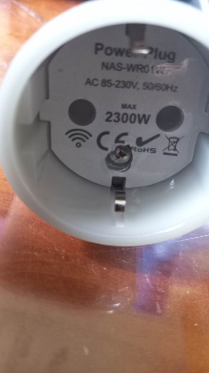

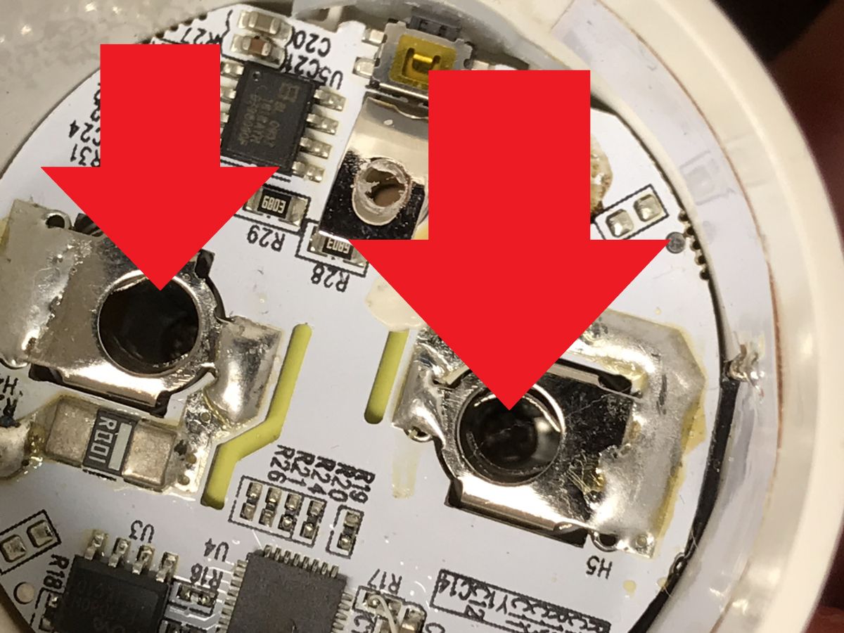

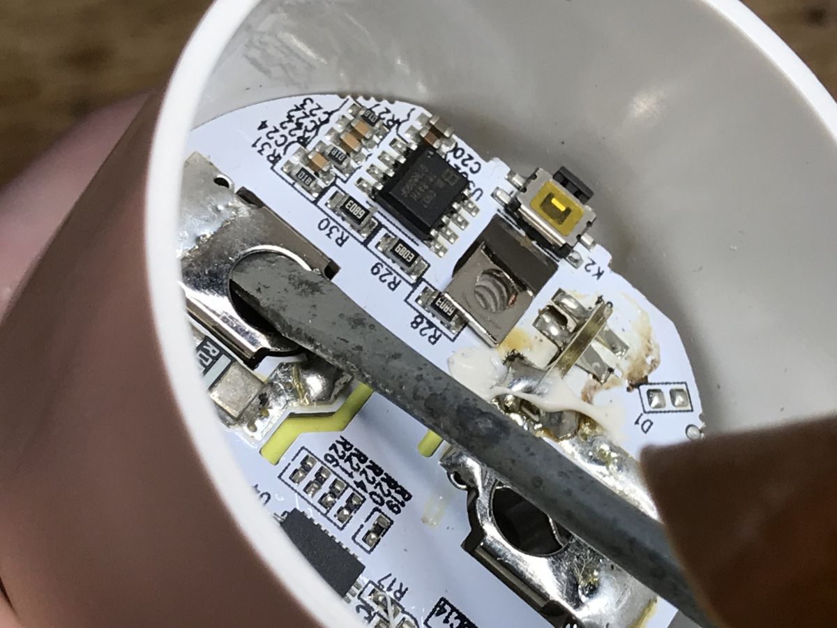

    Mam podobne gniazdko, też NEO, ta sama płytka, ale bolce sa na stałe przylutowane. Demontaż po odkręceniu tej śrubki z trójkątem, delikatnie młoteczkiem, szczypcami czy innym cięższym przedmiotem wybijamy bolce wraz z płytkami. Antene trzeba odkleić. zdjęcie.
    Do pinu GPIO 0 podłączony jest przycisk, nie trzeba lutować, wystarczy podczas włączania zasilania przytrzymać przycisk :)

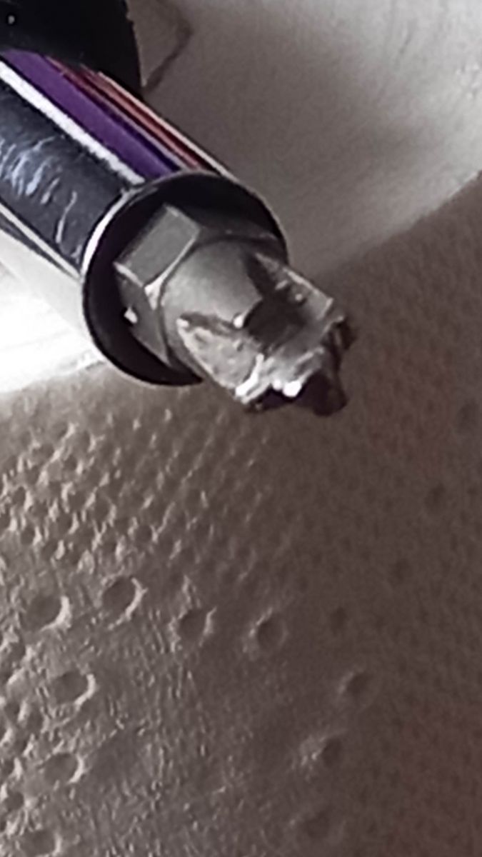

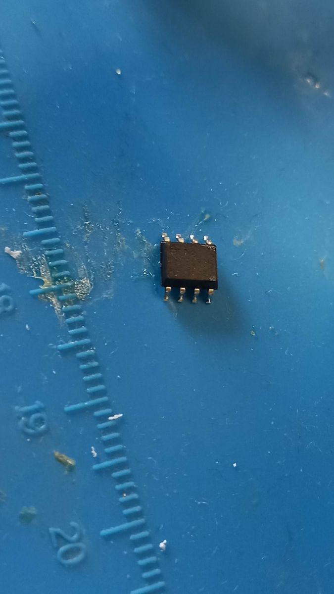

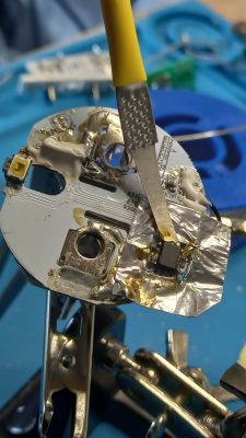

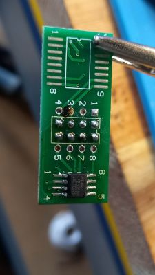

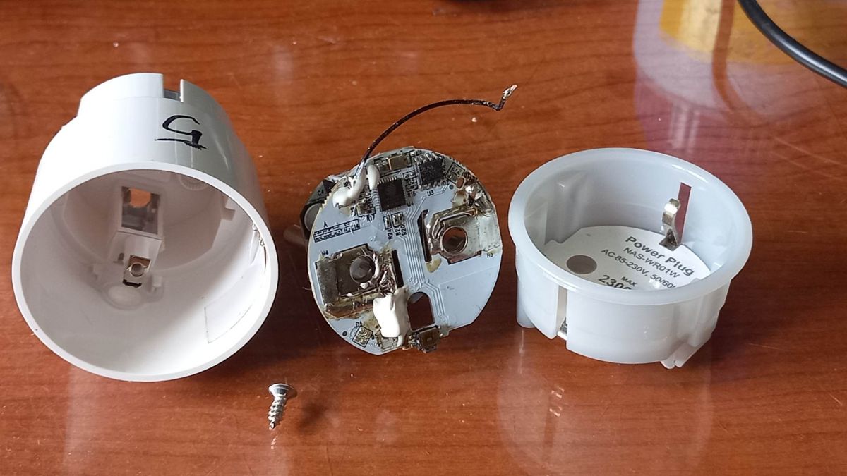

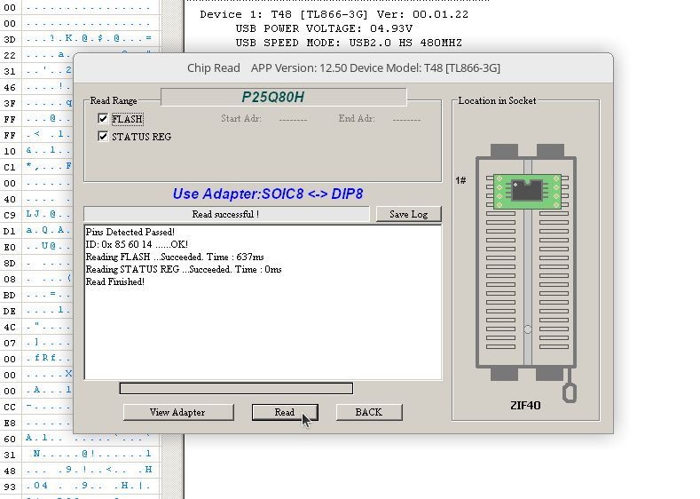

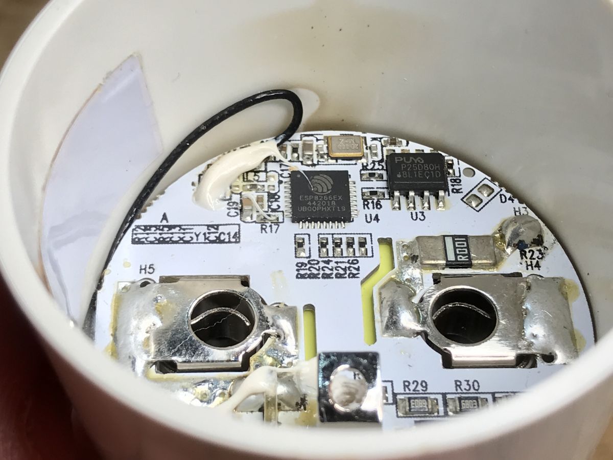

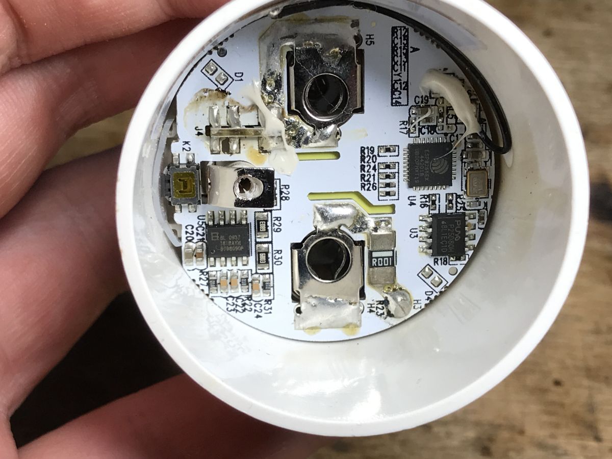

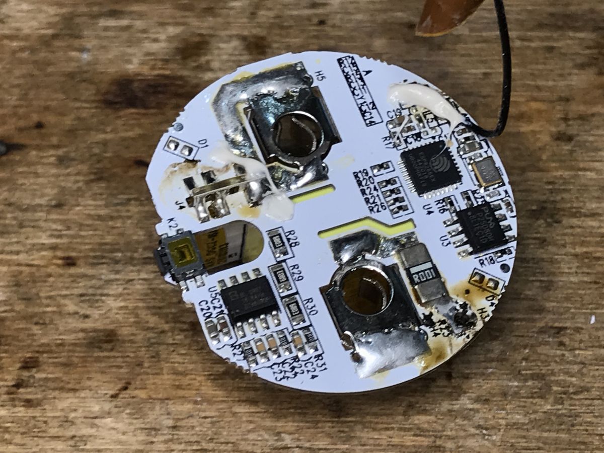

    Mam kilka Neo NAS-WR01W, ale podszedłem do sprawy trochę inaczej. Po odkręceniu trójkątnej śrubki (podpiłowałem sobie gwiazdkowego bita żeby go odkręcić) i wysunięciu elektroniki przez wypchnięcie bolców, można wylutować P25D80H widoczny obok ESP, wlutować na podstawkę SOP na DIP i wrzucić FW przez programator. Użyłem XGecu T48, ale nawet CH341A powinien wystarczyć. To chyba najszybszy i najmniej inwazyjny sposób. U mnie działają na EspHome.
    [ESP8266+BL0937] Stary Neo Power Plug 16A, 2018, Tasmota, trudny dostęp do padów [ESP8266+BL0937] Stary Neo Power Plug 16A, 2018, Tasmota, trudny dostęp do padów [ESP8266+BL0937] Stary Neo Power Plug 16A, 2018, Tasmota, trudny dostęp do padów [ESP8266+BL0937] Stary Neo Power Plug 16A, 2018, Tasmota, trudny dostęp do padów [ESP8266+BL0937] Stary Neo Power Plug 16A, 2018, Tasmota, trudny dostęp do padów [ESP8266+BL0937] Stary Neo Power Plug 16A, 2018, Tasmota, trudny dostęp do padów [ESP8266+BL0937] Stary Neo Power Plug 16A, 2018, Tasmota, trudny dostęp do padów [ESP8266+BL0937] Stary Neo Power Plug 16A, 2018, Tasmota, trudny dostęp do padów [ESP8266+BL0937] Stary Neo Power Plug 16A, 2018, Tasmota, trudny dostęp do padów [ESP8266+BL0937] Stary Neo Power Plug 16A, 2018, Tasmota, trudny dostęp do padów
    Po wlutowaniu układu i podłączeniu do programatora przez podstawkę SOP na DIP (należy sprawdzić czy piny są właściwie ustawione dla wybranego programatora), robimy backup firmware. Tutaj widok z XGPro:
    Następnie tworzymy plik yaml z konfiguracją gniazdka. Poniżej przykład:
    Kod: YAML
    Zaloguj się, aby zobaczyć kod
    Teraz kompilujemy firmware za pomocą esphome. Polecenie dla wersji z docker wygląda tak:
    Kod: Bash
    Kopiujemy firmware do bieżącego folderu:
    Kod: Bash
    I na koniec wgrywamy firmware do układu przez programator, odlutowujemy układ od przejściówki, wlutowujemy do gniazdka i wszystko składamy. Jeśli mamy zainstalowaną integrację EspHome w HomeAssistant, powinna ona wykryć automatycznie nowe urządzenie.
