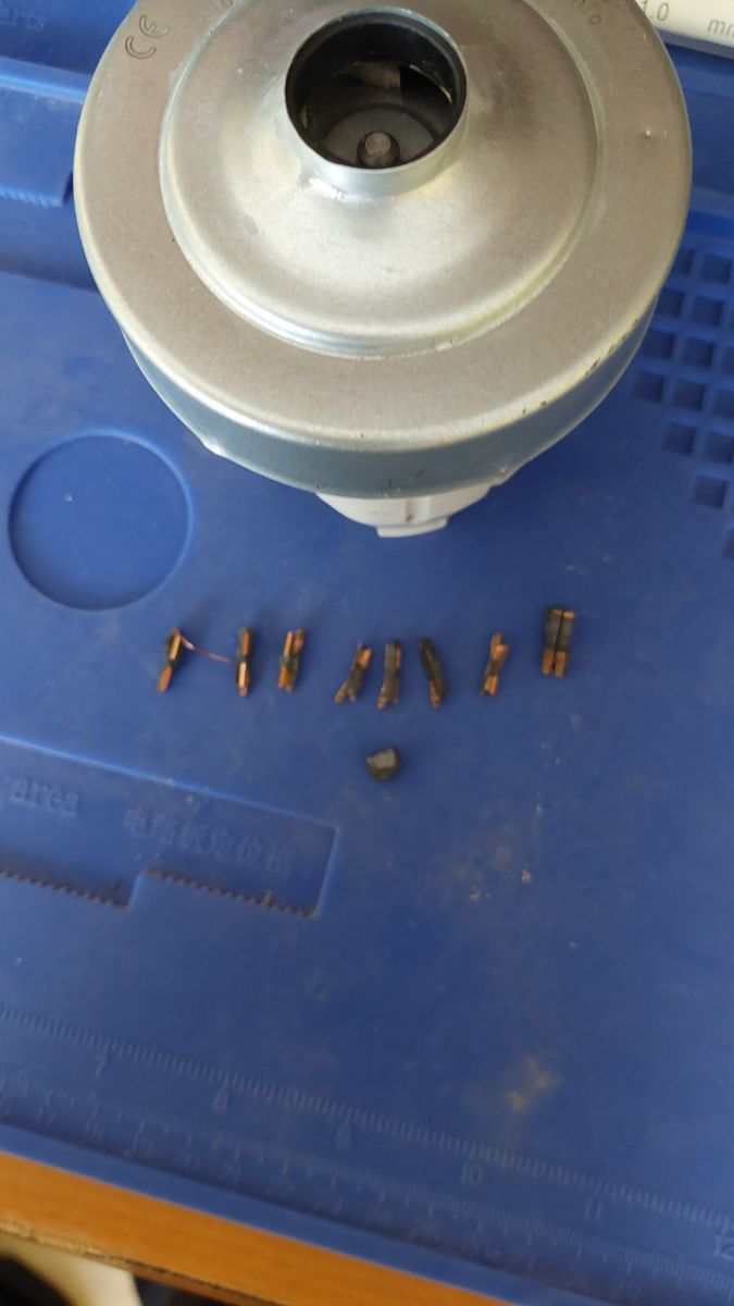

    Witam serdecznie posiadam od 2 dni taki oto pistolet malarski Wagner W575. Pistolet Uszkodzony padnięty silnik wyleciały chyba szczotki. Pytanie czy można gdzieś kupić zamiennik? Ktoś się spotkał z podobnym problemem i temu zaradził? Koszt nowego to koszt kupna sprawnej uzywki co raczej choć i niekoniecznie mija się z celem. Pistolet Wagner W575 silnik - Padnięty silnik w pistolecie malarskim Wagner w575 Pistolet Wagner W575 silnik - Padnięty silnik w pistolecie malarskim Wagner w575

    Jezeli to ,,coś", co leży poniżej silnika to resztki przemielonych szczotek, to w środku silnika jest masakra uzwojeń. Rozbierz całość osłon i zobacz co tam się stało. Ewentualnie dobierze się silnik.

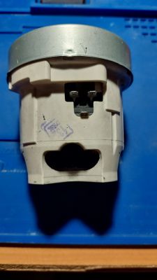

    Wypadły te kawałki + kawałki plastikowych łopatek. Całość chyba zgrzewana ultradźwiękami wszystko plastik obudowa, metalowa pokrywa tylko z tej strony.
    Sam silnik średnicy ma 8 cm długości od koleniarza 9.5 bez koleniarza od metalowego rantu 8 cm.
    458.3.250 362531 to jest pełny numer silnika. Okazuje się że Wagner polska nie wysyła ani nie mają części. Także serwis pogwarancyjny nie istnieje piszą że silnik jest niewymienny...

    Tak ale to ma 630w nie 110. Serwis powiedział że to jest niewymienne. Widzę że jest tylko dorwać tego nie mogę. Albo zamiennika o podobnej mocy i wymiarach.

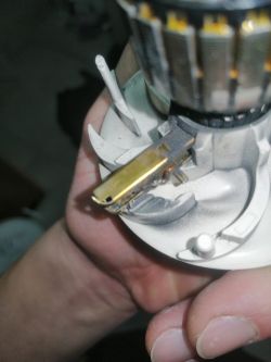

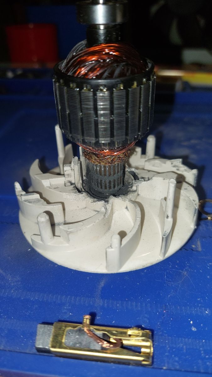

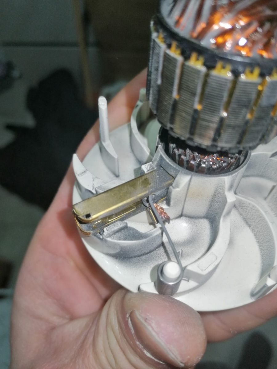

    Jakby ktoś był ciekaw czy się opłaca naprawiać jeśli z silnika wypadną elementy. Te elementy to nie szczotki to są kawałki wirnika do których szczotki stykają. Silnik ma jakąś wadę i pęka obudowa która trzyma szczotkotrzymacz sprężyna do pycha go do wirnika i tam już mieli wirnik. Koszt silnika z wysyłką 220 zł ale czy ja wiem czy to się opłaca.... I ile pochodzi zanim znów się uszkodzi. Pistolet Wagner W575 silnik - Padnięty silnik w pistolecie malarskim Wagner w575

    Witam, mam podobny problem, z tym że u mnie skończyły się szczotki. Jest może jakaś możliwość wymiany samych szczotek, one chyba są zespolone z metalowa obudową, która jest stale połączona z plastikiem Pistolet Wagner W575 silnik - Padnięty silnik w pistolecie malarskim Wagner w575 . Jeżeli nie to gdzie Pan znalazł silnik żeby zamówić? Pistolet Wagner W575 silnik - Padnięty silnik w pistolecie malarskim Wagner w575

    Szczotkotrzymacz jest na tej sprężynce zdejmuje ją Pan i on cały schodzi, szczotki powinno się wtedy bez problemu wyjąć one są zaczepiane o niego wtedy kwestia albo szukać na portalach Alle lub Ali itp lub zanieść szczotki do serwisu z elektronarzędziami i może dopasują coś.
