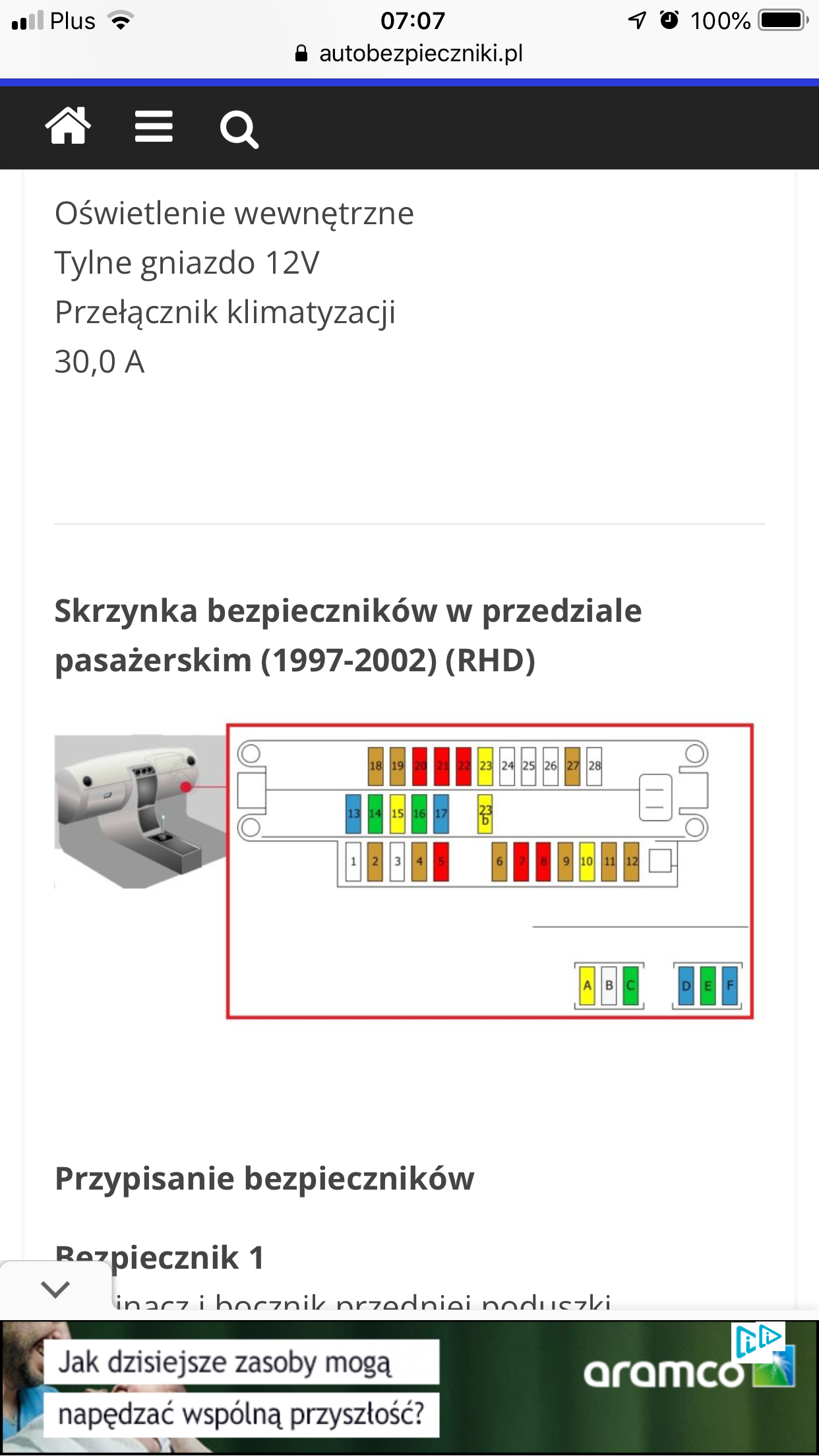

Sprawa nie jest taka oczywista, w linku powyżej nie ma podanego opisu skrzynki do tej wersji.
Rocznik 2002 to pierwsza wersja instalacji z BSI — osobna skrzynka z sześcioma bezpiecznikami. Skrzynka bezpieczników jest inna niż w modelach wcześniejszych.
Bezpiecznik od zapalniczki to F23 (20 A) — można go przestawić na zasilanie stałe lub po stacyjce. Następny bezpiecznik F24 (15 A) jest od radia i również można przełączyć tryb zasilania. Na zdjęciu górny rząd, środek.
W schematach jest jeszcze F15 (20 A) — 12 V socket, ale chyba tylko jako wyposażenie opcjonalne.
Chyba że to już wersja po lifcie, to tam znajdziesz tylko moduł BSI.
