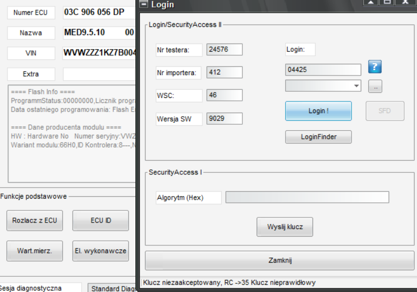

Cześć,
w aucie miałem stały błąd adaptacji przepustnicy, nie chciała się w żaden sposób wykonać. Po podmianie ECU bez klonowania błędu nie mam. Zrobiłem klona, błąd przeszedł na kupiony ECU. Wróciłem do oryginału i przerzuciłem sam eeprom i również ten sam problem. Wniosek - wywaliło mi eeprom, więc muszę immo dopisać na aucie, bądź je wyciąć.
Jednak VAG ciągle odrzuca mi moje piny. Pomożecie przeliczyć? Jak nie będzie komplikacji to też chętnie przyjnę immooff.
