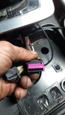

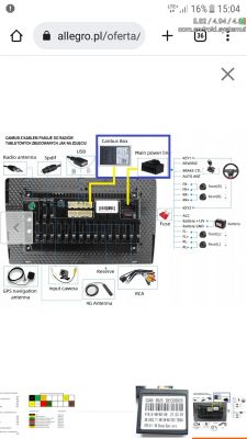

    Zmienilem fabryczne radio na chinola i i zalorzylem kamere cofania. Pelno poobcinanych can. 3 razy po 2 kolory . Bornez od tuarega to podal vcds . Jak to zakodowac? Bornez stary 2005 a passat 2010 2.0crdi 170km na UDS.
    Brak kierownicy wielofumkcyjnej.

    #2 20335627
    pawcio19782
    Witam musisz kupić bordnetz od passata podobny rocznik.

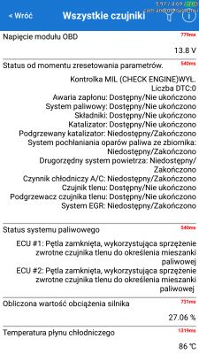

    3C0 937 034 C bodajze. Nie pamietam . Ten co wyjolem z samochodu zeskanowalem cala pamiec w razie bledow na tym. Na fabrycznym radiu mialem w konfiguracji samochodu powiadomienia sms itd. Czyli byl multimedialny ale z fisem jako wyswietlacz zamiast ekranu typu tablet. Teraz zamiast fabrycznych czujnikow cofania ma kamere i sa zaklucenia typu paski albo urywa obraz itd. I nie ma wszystkich opcji nawet nie moge zmienic wersji oswietlenia w aucie czy skasowac serwis olejowy.

    Pewnie radio robi zakłócenia po lini can.

    No tak . Dokladnie taki. Ale zalorzylem radio fabryczne o nr tym i dolorze do niego wyswietlacz 10cali .nie da sie tego sparowac zebym mial wszyatkie opcjie.

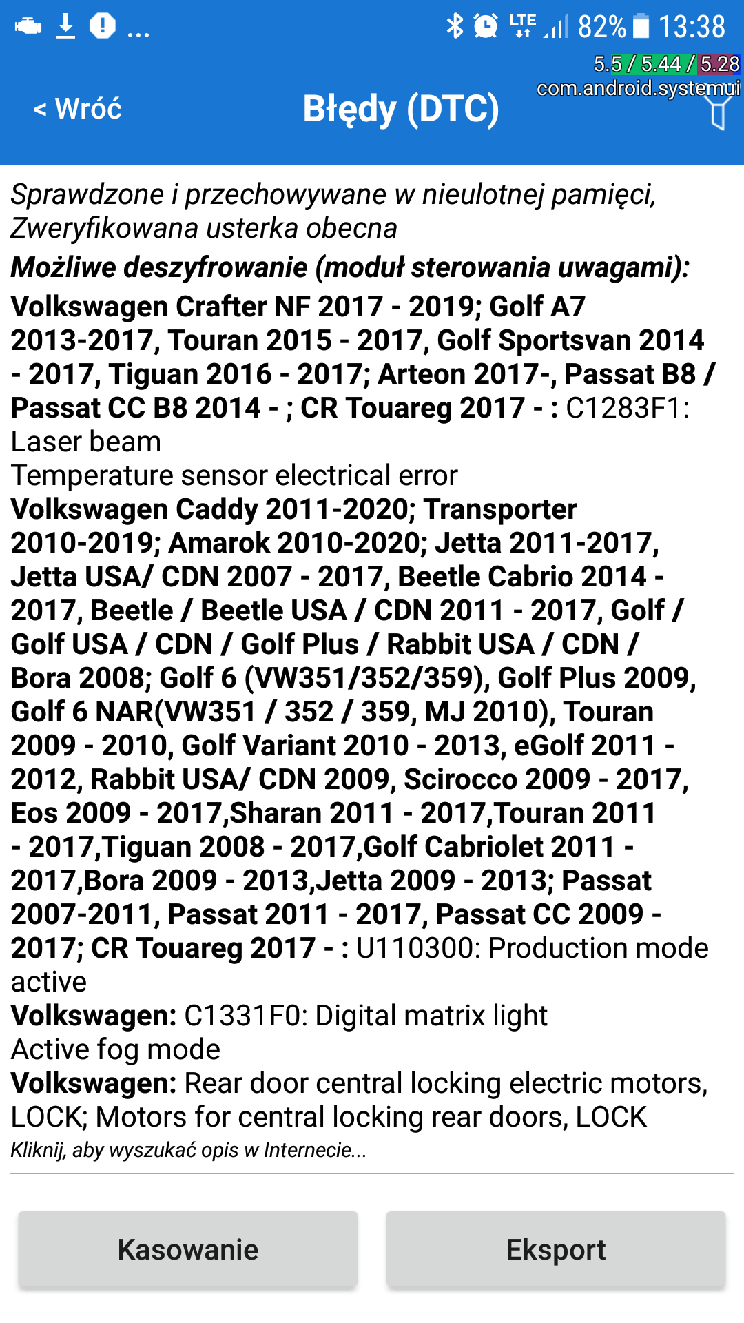

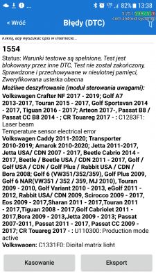

    Nie mam zdjecia orginalnego radia ale mam usterki przy kodowaniu na hinczyku B6 pali tylko na swiatlach ,w pozycji drogowe;mijania. B6 pali tylko na swiatlach ,w pozycji drogowe;mijania. B6 pali tylko na swiatlach ,w pozycji drogowe;mijania.
    Ktos cos tu kuma? Nie mam vcds spalilem na toyocie teraz korzystam z androida ale dobrze znam procedury vcds i kodowania wiec powiem szczeze androida w nowszych wersjach sprawdza sie bez komplikacji i ma wiecej opcji nie taki vcds za 2100zl

    Swiatla brak kodowania doswietlenia zakrentow
    Brak mozliwosci przekodowania swiatel tryb skandynawski itd.
    Brak mozliwosci kodowania kieronkow
    Brak.mozliwosci przekodowania swiatel oswietlenia tablicy rejestracyjnej z zeyklych zarowek na led
    To samo we wnatrz pojazdow
