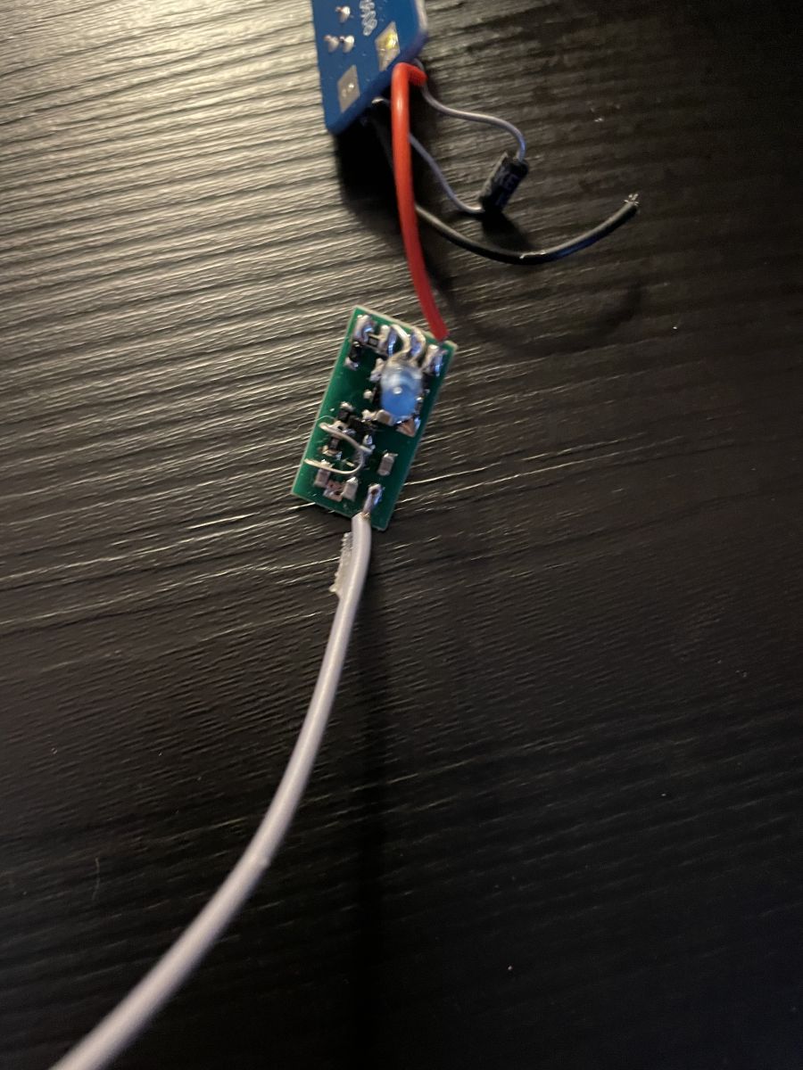

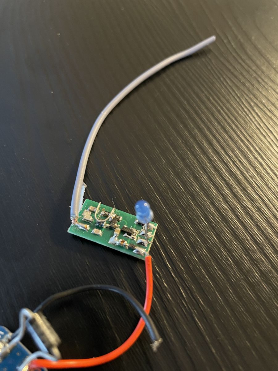

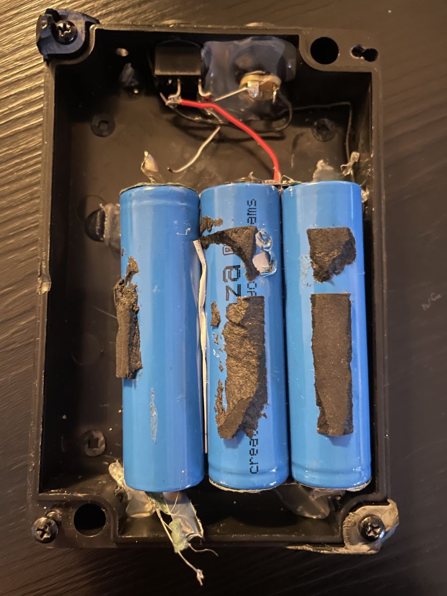

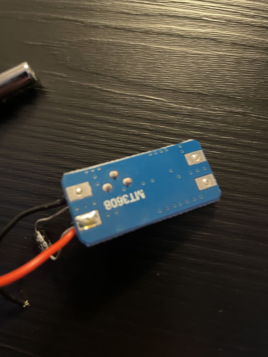

    Przy drzwiach do magazynu znalazłem dziwnie wyglądające urządzenie, zakładam, że wypadło spod jakiegoś samochodu lub może z palety. Czy wie ktoś co to takiego? Jak działa? Po co ktoś mógł to podrzucić.

  • #2 20335866
    tomek122

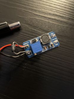

    To nie wygląda na lokalizator. Raczej na jakiś zasilacz. Jest tam przetwornica napięcia i ogniwa.
    Nie ma modułu gps i gsm.
  • #3 20335867
    spinacz

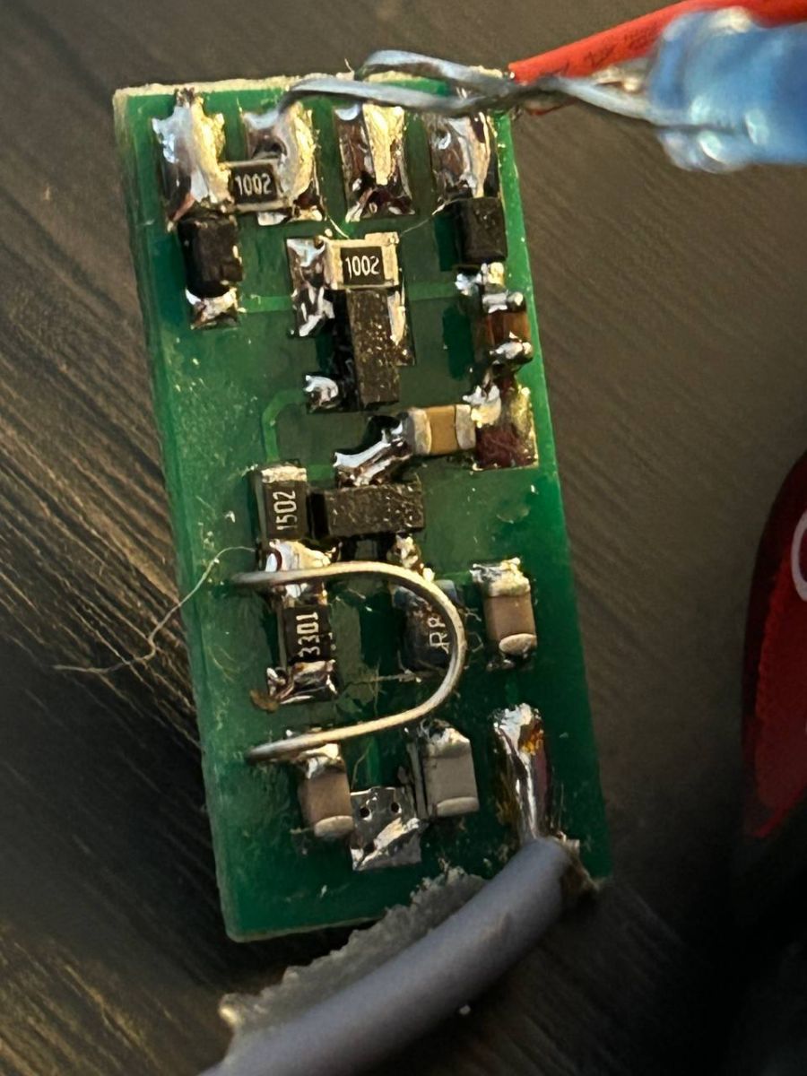

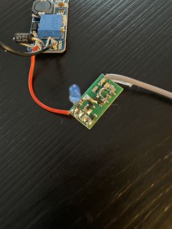

    Wstaw dokładne wyraźne foto tej zielonej płytki z białym przewodem.
  • #6 20335920
    matkaj
    Poziom 3  
    Lokalizator? Znalazłem dziwne urządzenie namierzające. Lokalizator? Znalazłem dziwne urządzenie namierzające. Lokalizator? Znalazłem dziwne urządzenie namierzające. [img-3]
    Mi to wygląda na jakiś przekaźnik radiowy.
    Strona zmniejsza rozdzielczość zdjęć, spróbuje edytować, może będzie lepiej wyglądało.

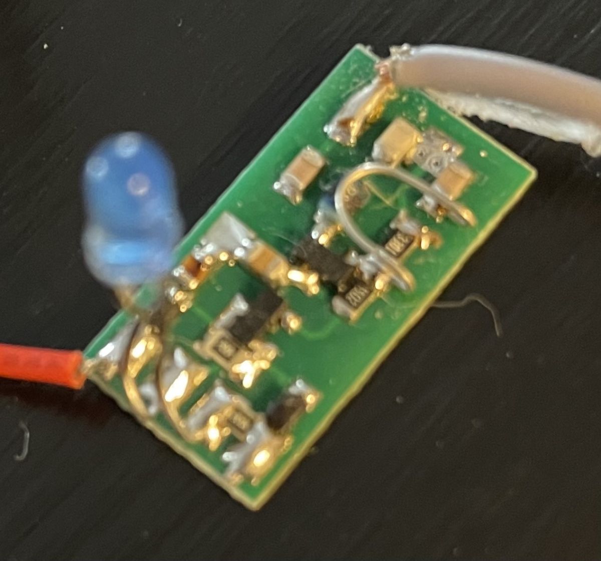

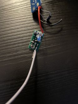

  • #7 20335934
    sigwa18
    Podsłuch to to nie jest. Dioda LED wystawała poza obudowę to może to być latarka IR (podczerwień) lub moduł do aktywowania czujek poczerwieni alarmu. By właściciel obiektu go w końcu wyłączył.

  • #10 20336128
    michal_rybka
    Poziom 35  

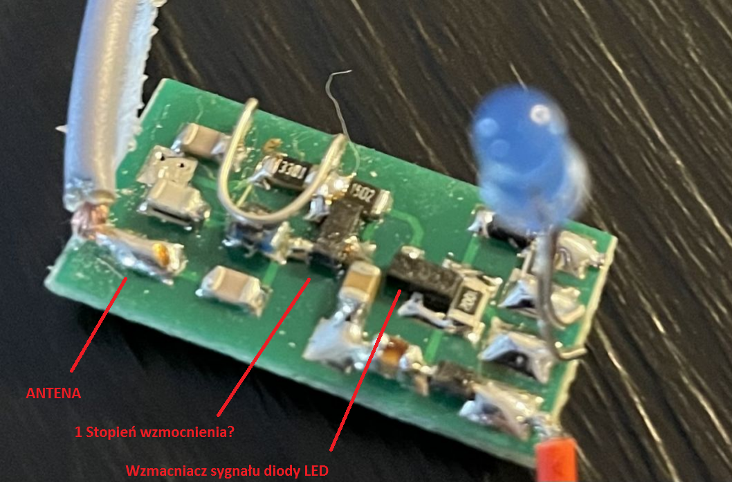

    Jak ten szary ucięty kabel to antena, to ta zielona płytka wygląda jakby to była radiowo sterowana dioda podczerwona LED.
    Ten 1 tranzystor to tak jakby jakiś prymitywny wzmacniacz W.CZ? Heterodyna?
    A ten drugi tranzystor no to stopień wzmocnienia do diody LED, tylko że to by miało jakąś strasznie beznadziejną selektywność, ale może tak ma być, może to ma błyskać tą diodką z byle powodu, choćby od darcia się do CB-Radia...

    Też tak myślałem że to jakaś błyskotka led patrząc na to kopytko z drutu, jakaś cewka.

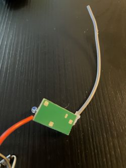

    To zdjęcie powinno być bardziej wyraźne.

    Ture11
    Ja myślę, że to jest moduł wyszukiwawcza podsłuchów (bez buzzera), dołączony do przetwornicy i akumulatorów. Pełna samoróbka.
    Dioda na tym module jest diodą niebieską, a nie diodą IR (według mnie). Może służy do sygnalizacji wykrycia czegoś.
    Jak dla mnie, to konstrukcja jakiegoś nastolatka, no i chyba nie sprawdziła się, bo wygląda na rzuconą o ścianę.
    Jeśli mam rację, że to wykrywacz podsłuchów, to z przetwornicą raczej nie mogłoby to skutecznie działać.
    A dlaczego nie jammer? Bo nadal za mało skomplikowany...
  • #18 20338151
    tomek122
    Na moje oko, to jakaś oryginalna płytka z jakiegoś innego urządzenia. Całość to oczywiście składak.
    Wygląda na to, że do tego był pilot, a ta dioda sygnalizowała po prostu odbiór (pewnie coś jak włącz/wyłącz), być może ktoś robił sobie samoróbkę do otwierania bramy.

  • #22 20339182
    tzok
    Moderator Samochody
    Pojemnik na akumulatorki, przetwornica zasilania i prymitywny odbiornik radiowy migający niebieską diodą... Pętelka z drutu to poprawka na płytce (dołożony 1 kondensator), zapewne zmieniająca częstotliwość rezonansową odbiornika.

    Redcap16: pewnie gniazdo do ładowania pakietu.

    Jeżeli to jest odbiornik sygnału radiowego, to musi być większych częstotliwości, rzędu GHz, z uwagi na tą cewkę w postaci kawałka drutu o bardzo małej indukcyjności.

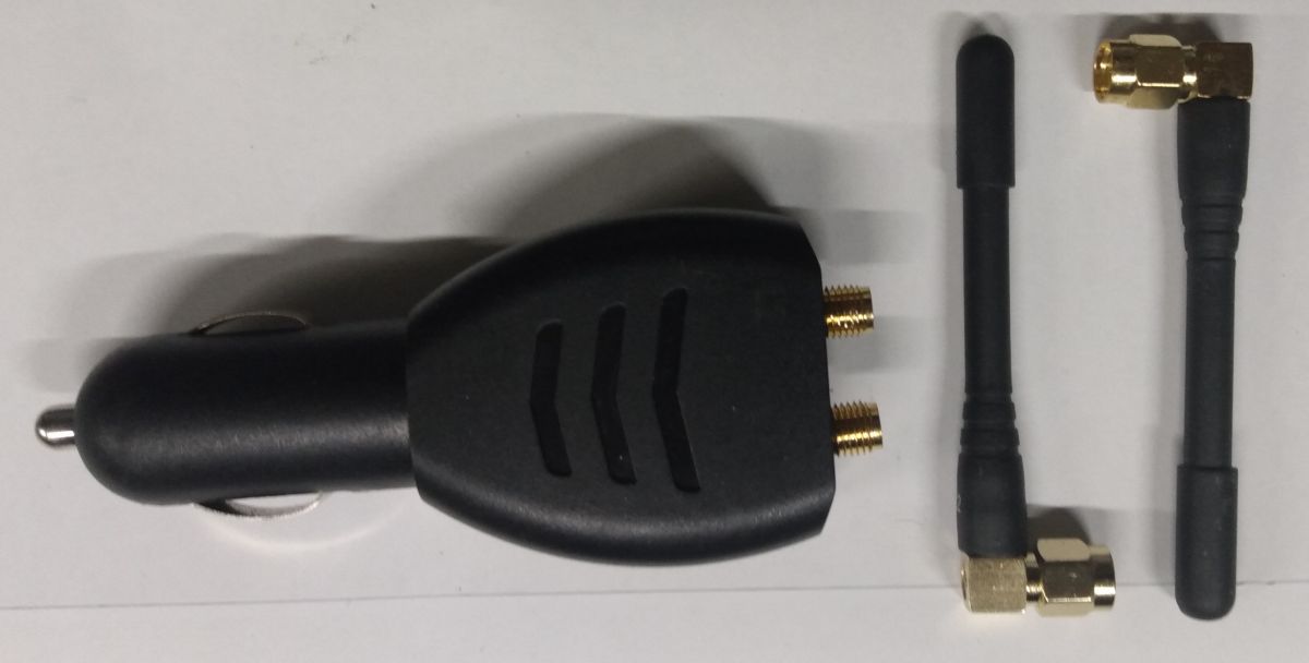

    jakal

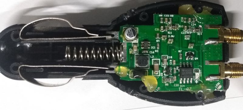

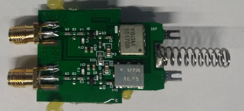

    Witam. Ta zielona płytka jest to prosty zagłuszacz sygnału GPS. Firmowe samochody są czasami wyposażone w telemetrie, uruchomienie tego urządzenia blokuje w odległości kilku metrów możliwość poprawnego odbioru sygnału GPS.
  • #28 20340633
    ArturAVS
    Moderator
    Raczej mało skuteczny ten zagłuszacz. Naprawiałem takie i miały "na pokładzie" dwa generatory szumu szerokopasmowego (kilka MHz) L1 1575,42 MHz oraz L2 1227,6 MHz, na wyjściu moc około 50mW.
    Ciekawie wyglądało widmo sygnału oglądane na SDR.

    Zielona płyta odbiornik ~433MHz, drucik to strojenie. Jeśli jest to dioda niebieska to będzie to wykrywacz sygnałów, jeśli dioda IR to rodzaj repetera z fal radiowych na podczerwień. Być może jest to "przedłużacz" sygnału.
