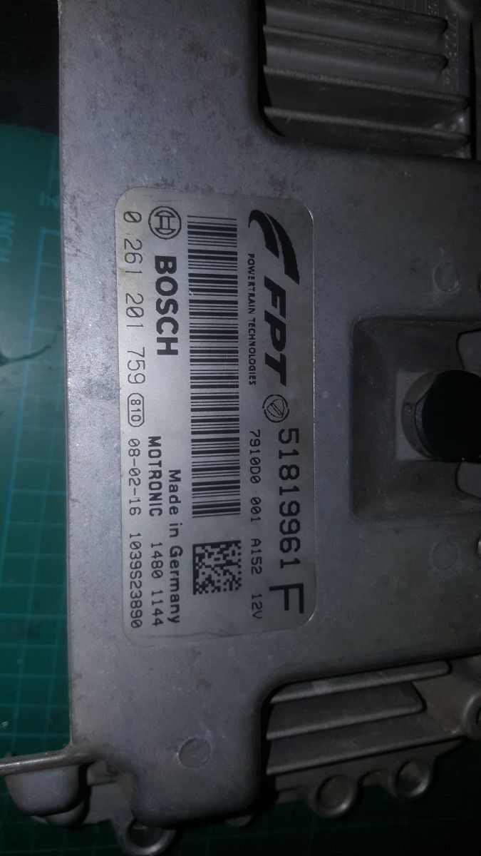

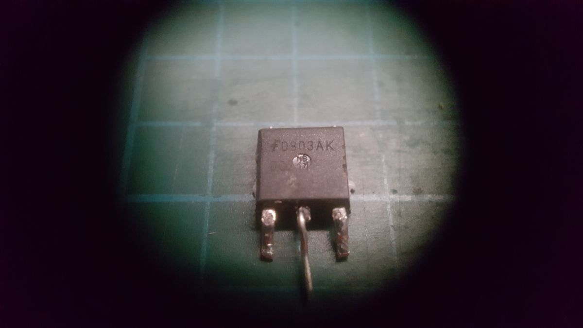

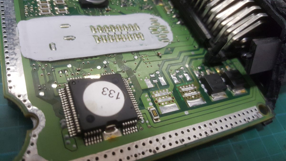

    Witam. Posiadam komputer z fiata z uszkodzonym tranzystorem, problem w tym, że nie jestem w stanie go zidentyfikować, jego oznaczenie to d803ak w obudowie to252.
    Cyz ktoś coś ?
    w teście diody na sprawnym brak jakichkolwiek wskazań w każdej kombinacji, tylko pomiędzy skrajnymi wyprowadzeniami wskazanie oporności 14,7kOhm
    Wykopałem prosty tester elementów elektronicznych który odziwo także pokazuje element jako zwykły opornik.
    element zwiera do masy, więc raczej NPN tylko co dokladnie, Wrzuciłem dla testów Mosfet typu N (NTD4904N) ponieważ taki miałem pod ręką i nic.
    fiat 500 1.4 brak iskry - brak iskry, uszkodzony element kluczujący fiat 500 1.4 brak iskry - brak iskry, uszkodzony element kluczujący fiat 500 1.4 brak iskry - brak iskry, uszkodzony element kluczujący
    Bardzo dziękuję za wszelką pomoc. Pozdrawiam

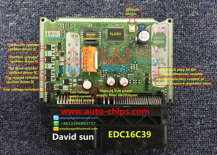

    Z układu ścieżek na płytce widać który pin to sterowanie, który jest wejściem i który wyjściem, można by się pokusić o bardziej szczegółowe sprawdzenie. W jakim obwodzie pracuje ten element? Sterowanie cewkami, wtryskiwaczami? To może być tranzystor IGBT, może być MOSFET z na tyle wysokim Ugs-on, że tester nie jest w stanie go otworzyć, np. coś pokroju BUK7219-55A.
    Tutaj te elementy są opisane jako driver IC, co sugeruje, że mogą to nie być "czyste" tranzystory, a coś na kształt DrMOSów.

    odpowiadaja za sterowanie cewkami zapłonowymi. Zgodnie z ścieżkami przed napisaniem tego posta stwierdziłem iż noga lewa -sterowanie, środek cewka a noga prawa to masa. Stąd szybki test z mosfetem typu N, ktorego miałem pod ręką. Także myślę, że może to być jakiś kombinowany tranzystor. Liczę na to, że ktoś spotkał się z tym tematem lub ma jakiś schemat.
  • #9 20465839
    airman
    mosfet wymieniony i działa.
