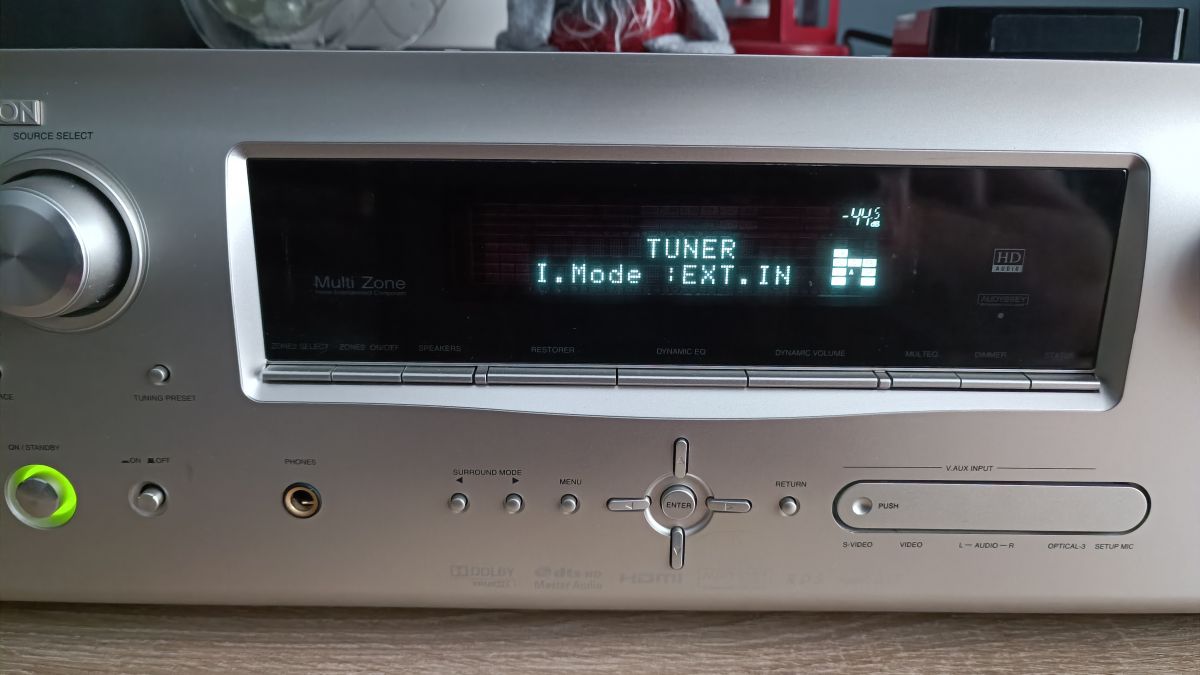

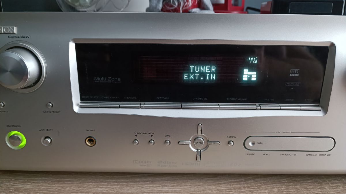

    Dzień dobry mam może i głupie pytanie odnośnie Denon avr-2310. Wszystko ok działa wejście dvd, AUX itd. ale problem z tunerem. Nastawiona stacja np RMF na 96mhz w krk. Ale w głośnikach szum. Z tyłu wejście na antene 75ohm. Na kablu czy drucie nie łapie nic. O co kaman? Musi być taka antena bal w tv do DVB-T? Czy ja jestem debil? Na ekranie był napis tu we exit-in czy coś podobnego. Przestawielm band na FM i dalej szum tylko. Może podłącze antenę zbiorcza z bloku.

    Warunkiem dobrego odbioru jest prawidłowo działająca instalacja antenowa. Czy masz antenę odbiorczą? Nie w każdych warunkach da się "złapać" cokolwiek na zwykłym drucie. Szczególnie jeśli odbiór ma być w dobrej jakości, konieczna będzie lepsza antena. Podłączenie do instalacji zbiorczej może rozwiązać problem, ale najpierw należy bezwzględnie sprawdzić, czy gniazdo abonenckie działa prawidłowo i czy jest tam dostępny sygnał o odpowiednich parametrach. Przedstaw nieco więcej szczegółów. Tuner nie wyszukuje żadnej stacji, czy też problem dotyczy wyłącznie RMF? Jeśli na amplitunerze pojawiają się informacje to przepisz dokładnie treść komunikatu lub zrób zdjęcie i wstaw tutaj.

    Mam zbiorcza działa na niej TV ma wszystkie chyba kanały naziemne. Podłączenie tego samego kabla do tunera nic nie zmienia. Wyszukiwanie automatyczne się zapętla w koło od 87 do 108 i tak cały czas. Nagram filmik za chwilę.

    Na analog szum. Na ext in podłączyłem inne źródło np dvd i działa. Mimo że wyświetla tuner ext in. Nie działa tylko analog. Zapewniano mnie że jest 100% sprawny bez żadnej wady.

    Może jednak nie jest sprawny, a sprzedający minął się z prawdą? Masz możliwość zwrotu lub odstąpienia od umowy? Wszystko wskazuje na wadę tunera, a naprawa może przekraczać Twoje możliwości.
