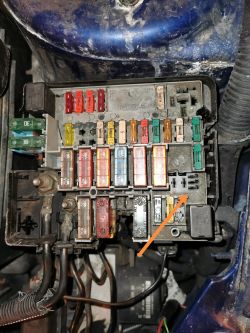

Brak świateł postojowych Peugeot 206 2.0 GTI 2001r.
xrogowski 16 Gru 2022 09:57 342 3
  • #1 20337417
    xrogowski
    Poziom 8  
    Witam, problem wygląda następująco, otóż po odpaleniu silnika gasną postojówki przód i tył. doszedłem do tego że po wyciągnięciu przekaźnika(bardzo się grzeje) ze skrzynki bezpieczników pod maską gaszę konsolę od klimatronica(nie działa ogrzewanie i nawiew razem z grzaniem foteli) a światła postojowe się zaświecają.
    Sterownik BSI S105875BN0 S105887DN0 PSA Siemens 35207
  • #2 20337884
    piotrekwoj1
    To jest BSM nie BSI.
  • #3 20337930
    xrogowski
    Poziom 8  
    To pierwsze to BSM a to drugie BSI, może pomożesz cos ?
  • #4 20338292
    decybel91
    Dziwna usterka, sugeruje coś w stylu zwarcie na podświetleniu panelu klimatyzacji, radia lub zapalniczki.
