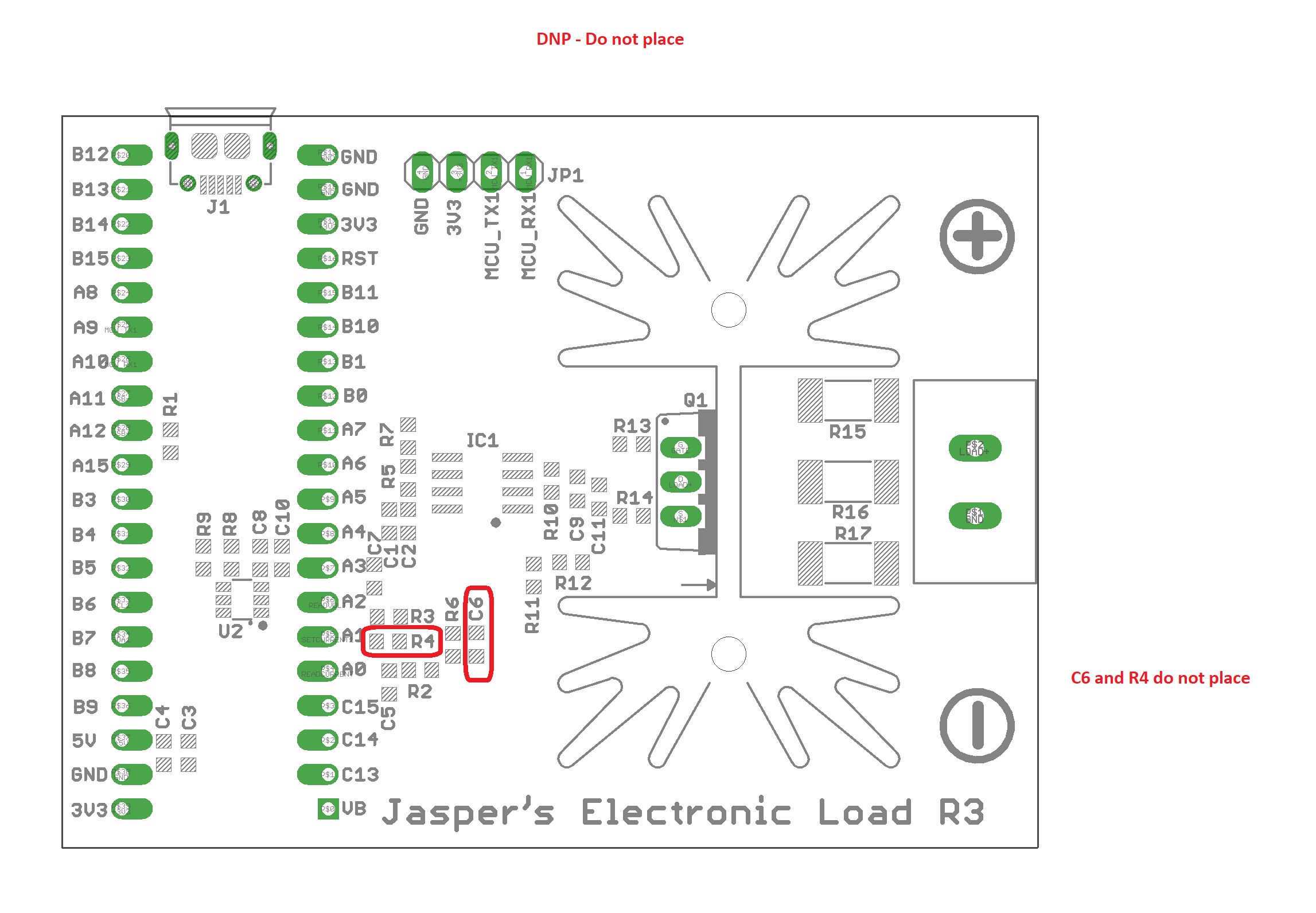

„DNP” to elementy które autor odradza żeby montować (R4 i C6), z tego co rozumiem.
Elementy skreślone po lewej są eliminowane przez opisane poniżej „adaptacje”

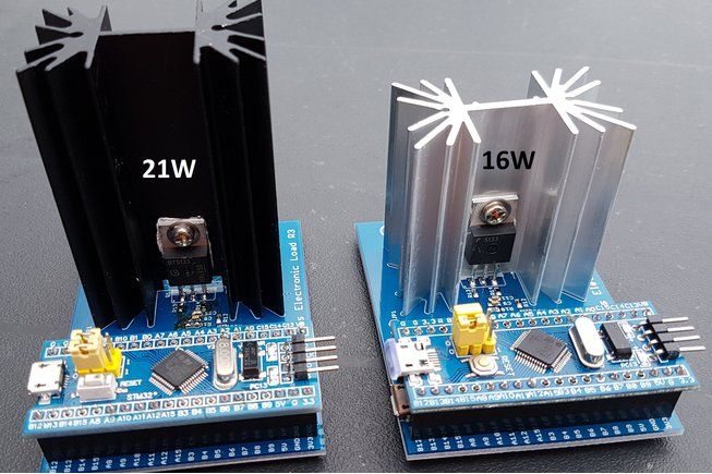

Autor wykonał dwie wersje różniące się radiatorem wykonane przez autora
It works up to 19.8V, 5A and 16W/21W, interesuje mnie te większy możliwy radiator, choć właściwie oczekiwałbym 30W, ale zawsze rozumiem mogę w takim przypadku skierować na radiator wentylator.

Ja bym chciał jednak uzyskać moduł który będę mógł podpiąć do własnego mikrokontrolera (ARDUINO UNO, 5V, chociaż najlepsza byłaby universalność na 3V3 i 5V), na którym zaadaptuję program pod swoje potrzeby i podłączę dodatkowe elementy (LCD, RTC, SD itdp).
Więc zamiast gniazda na mikrokontroler chcę męskie headery goldpin 2.54 na których będą dostępne wejścia i wyjścia oryginalnie obsługiwane przez nano/arduino bluepill :
Goldpin 2.54
„USB connector” i „Bootloader connector” mi nie są potrzebne.
Sygnały z gwiazdkami (*) mogą ulec zmianie przez kolejne adaptacje.

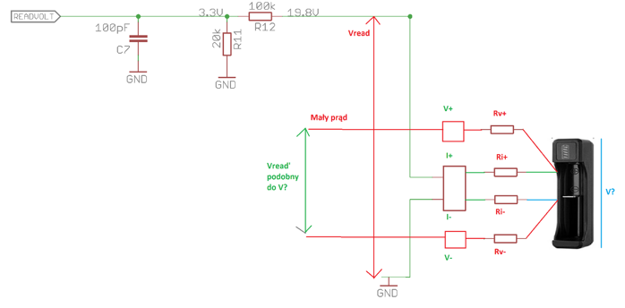

Druga rzecz jest taka że chciałbym z większą dokładnością, niż realizuje moim zdaniem zaproponowany układ, mierzyć napięcie badanej baterii,
Wydaje mi się że układ na schemacie będzie pokazywał niepoprawne napięcie baterii bo będzie uwzględniał spadek napięcia na przewodach łączących baterię z terminalem skręcanym przez które będzie płynął znaczny prąd testowy (prąd przez MOSFET).

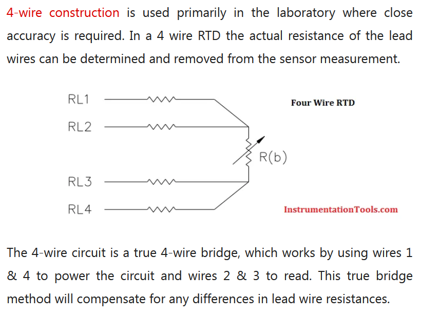

Poszukuję rozwiązania które zrealizuje stające się teraz popularnym w testerach 4 przewodowe mierzenie napięcia i prądu, w ten sposób że przez obwód pomiaru napięcia będzie płynął prąd minimalny.
Z tego co pokazuje mi multimetr to opór przewodów łączących to 1-2 Ohm, więc dla prądu pomiarowego „nawet 5 A” to spowoduje znaczna różnicę między napięciem mierzonym a tym które chciałbym żeby było mierzone;
W związku z tym chciałbym żeby w układzie pojawiły się dodatkowe złącza skręcane dla przewodów V+ i V- (istniejące na schemacie pierwotnie połączenia to I+, I-)
Oraz należy zmienić sekcję pomiaru napięcia, ponieważ teraz napięcie mierzy arduino od I+ do GND,
Dla większej dokładności należy zmierzyć względne (nie do GND) napięcie między V+ a V-
