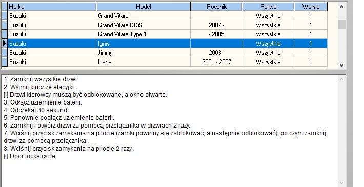

    Przecież do ignisa jest zupełnie inna procedura kodowania pilota. Jest to procedura manualna, diagnostycznie nie zakodujesz.
    spróbuj tej poniżej. ja zakodowałem tak 2 ignisy;

    Klucz wygenerowany kd-x2 nie wchodzi, ogólnie to auto nie chce wejść w tryb programowania. Próbowałem z 30 razy tej procedury z odłączaniem akumulatora
  • #4 20414311
    kruki1
    Daj sobie spokój z pilotem wygenerowanym. W tym modelu tylko oryginał. Jak nie masz to napisz do mnie
