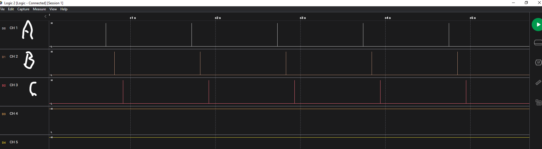

    i otrzymasz taki wynik na wyjściach
    Przerwania atmega2560 jak włączyć przerwania TIMER1/3/4/5_COMPB/C_vect

    Faktycznie @michalswiderski, teraz jednym timerem mogę uruchomić trzy różne przerwania
  • #5 20339684
    Michal_Swiderski
    Poziom 4  
    @atnerun tylko korzystając z tego wszystkie trzy przerwania będą wykonywane w takim samym odstępie czasu jedynie przesunięte względem siebie będą.
