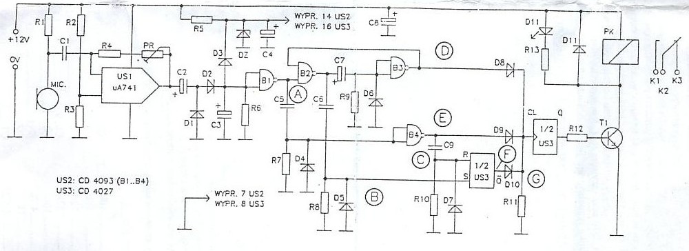

    Mam mały problem pożyczyłem układ kumplowi a on zamienił polaryzacje podłączając mu zasilanie po czym układ nie działa. Czy mógł by mi ktoś pomóc i powiedzieć co mogło się spalić.
    Pacząc na cały układzik nie widać nic uszkodzonego. Wiem ze jak się zamieni polaryzacje na kondensatorze elektrolitowym to go szlak trafi. Tak wiec moje przypuszczenia są takie iż kondensatory C2, C3, C4, C8 są do wymiany. Ale nie wiem czy cos jeszcze czasami nie poszło. Za podpowiedzi z góry dziękuje.

    Witam proponuje na sam początek sprawdzić diody, mikrofon elektretowy wymień odrazu jeśli wszystkie diody będą dobre i wymieniłeś mikrofon to pozostaje ci wymieńić układy scalone .Pozdrawiam 73!

    Witam po długim nie pisaniu. Sprawdziłem diody i mikrofon. Te podzespoły sa dobre. Jednak nie wymieniłem jeszcze scalaków. Tak wiec jak wymienie to sie jeszcze odezwe. Jednak jeszcze musze sprawdzić kondensatory nie jestem do nich przekonany.

    Witam po długiej przerwie. Po sprawdzeniu i zlokalizowaniu usterki okazuje sie że zostały uszkodzone scalaki wraz z dwoma kondensatorami elektrolitycznymi.
