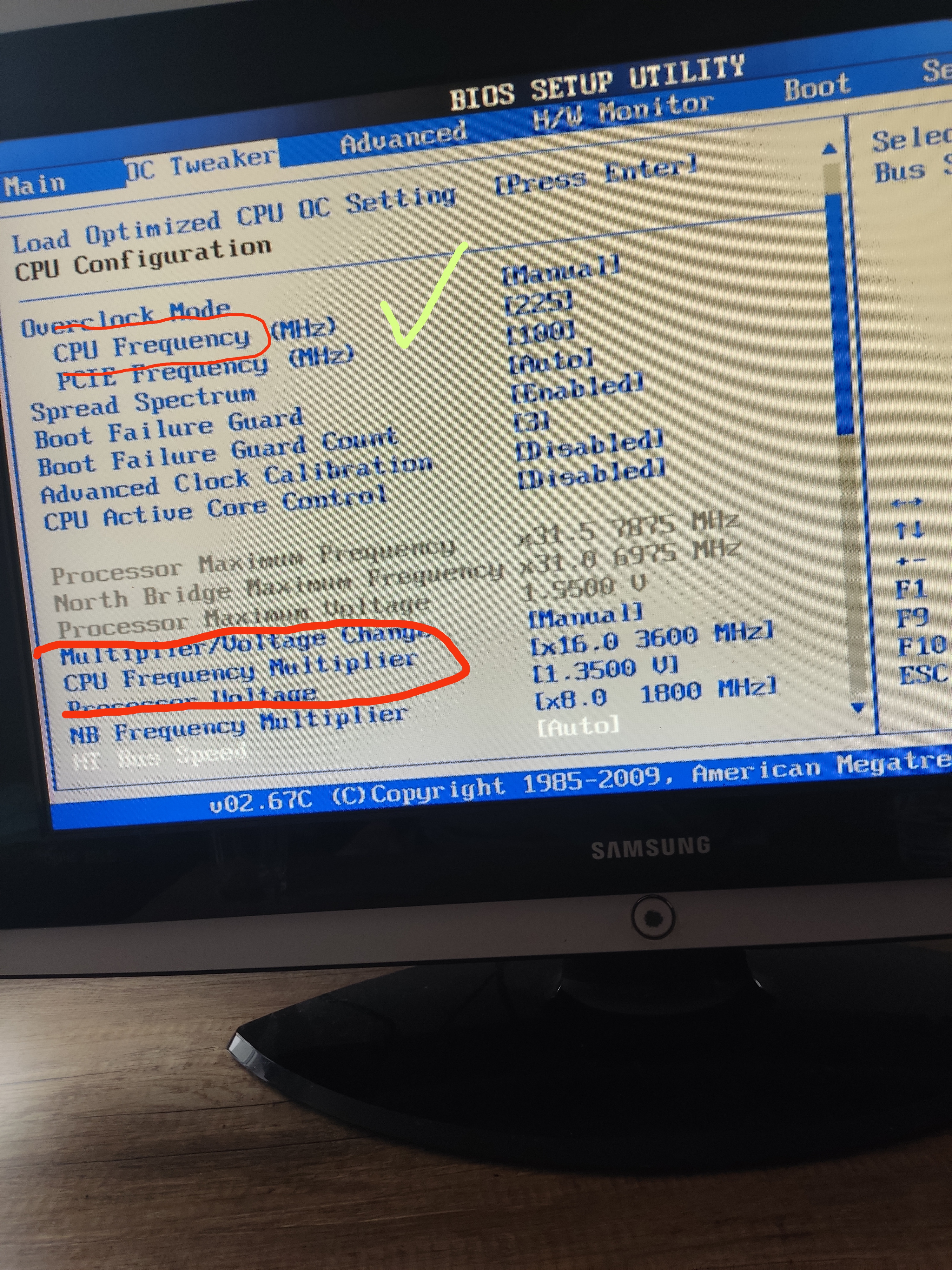

    Witam dlaczego robiąc 3.6ghz (CPU frequency MHZ) occ nie wywala błędów na 1.4V a robiąc 3.6 GHz przez CPU frequency multiplier 1.4V wywala blue screen po minucie testu?
  • #2 20342826
    TheZioMeK
    Kręcąc mnożnikiem zmieniasz tylko taktowanie procesora. Kręcąc szyną zmieniasz więcej np taktowanie NB.
