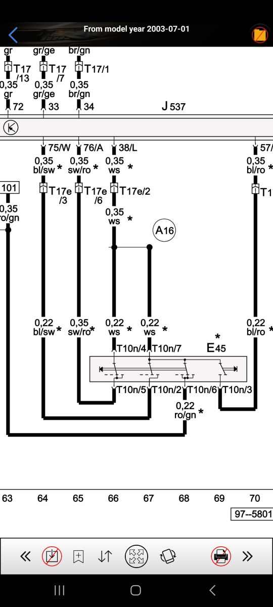

    Witam wszystkich,
    może ktoś montował tempomat w Audi A2 z silnikiem BBY po roku produkcji 2003? Znalazłem gdzieś na forach, że nie muszę wpinać się we wtyczkę od ECU, można wpiąć się do niebieskiej wtyczki pod nogami. Może ma ktoś to już przepracowane i coś podpowie (opis - numeracja tej niebieskiej wtyczki)?
  • #2 20339651
    piotrekwoj1
    Wpiąć się z czym?
  • #3 20339720
    kondrat72
    Poziom 3  
    Może źle się wyraziłem. Mam wiązkę, manetkę itd. Wtyczka podpięta do manetki i pięć wolnych przewodów. Wiązka opisana do podłączenia do ECU (cztery piny) plus bezpiecznik 30 ale wolałbym do tej niebieskiej wtyczki.

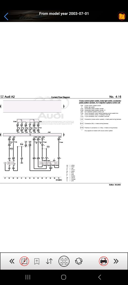

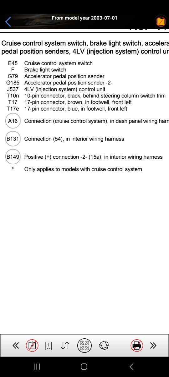

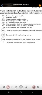

    T5
    Admin grupy Samochody
    Audi A2 (2003) BBY - Montaż i podłączenie tempomatu, wtyczka niebieska - porady i numeracja
    Według tego schematu wtyczka 17pin niebieska na lewym słupku. Angielski nie jest moją mocną stroną, wolę niemiecki.

    Chyba zostałem natchniony...... no chyba, że się mylę.
    W końcu znalazłem czas i podłączyłem wiązkę zgodnie umieszczonym schematem. Wszystko działa jak w oryginale.
    Według mnie proście, łatwiej i szybciej. Może komuś się przyda ten opis.
