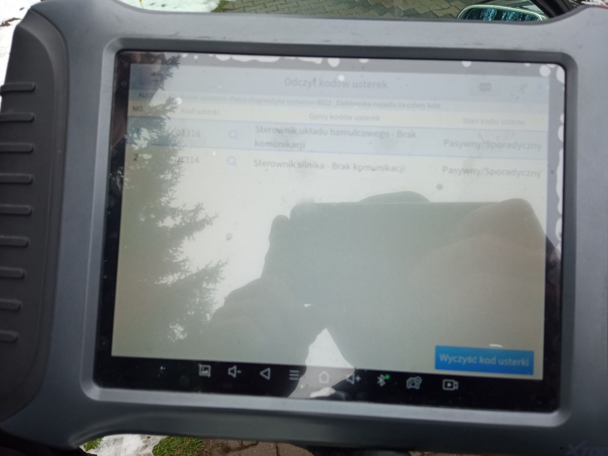

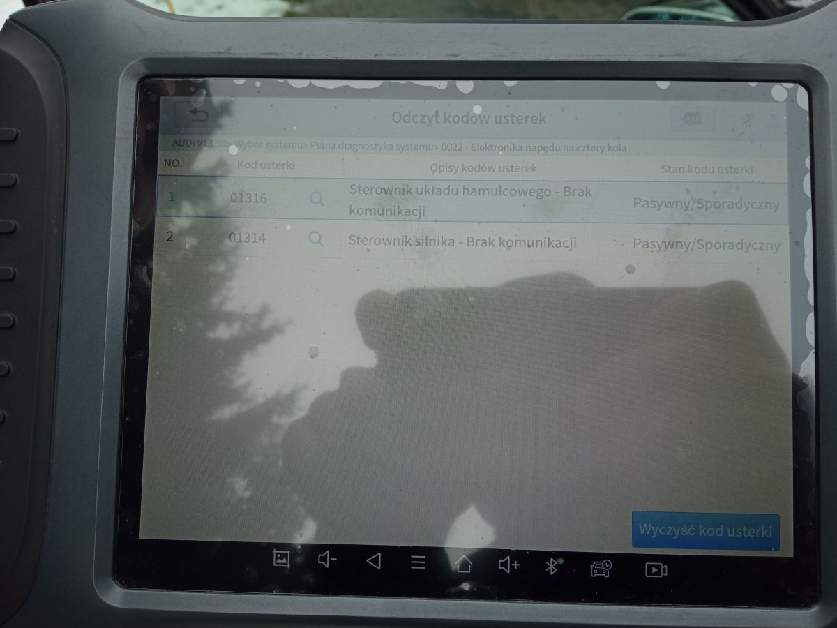

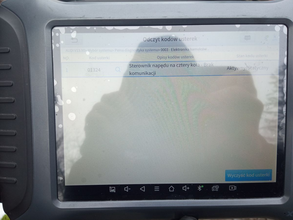

    Witam, pacjent audi s3 8L, problem z Esp raz działa raz nie, gdy nie działa charakterystyczne pykanie/brzęczenie/rechotanie ze sterownika haldex, i zawsze przy przekroczeniu 20km/h wywala Esp bo 15 km/h można by było jechać i jechać
    Nie wiem czy są te same objawy haldexa gdy Esp działa, na vcdsie błąd 1324 błąd brak komunikacji z haldex
    Co było robione: sprawdzanie i czyszczenie bezpieczników, sprawdzanie przewodów i wtyk, wymiana haldex na drugi używany (te same objawy) wymiana pompy abs na drugą ale, druga okazała się śmietnikiem bo wywalało choinkę błędów g200 g85 każde kolonijną prędkość po kodowaniu itd itd, czytałem o masie ale, w tym egzemplarzu masa jest na wtyczce a dodatkową nie wiem jak zrobić bo dyfer to aluminium. Jakieś rady ? Elektrycy okoliczni wymiękają ja już tez, napęd nie działa wraz z Esp.
    Dzisiaj testowałem na śniegu napęd działa, czujnik pyka, Esp wyskakuje i nie znika 🤨

    Błąd dotyczy problemu z komunikacją CAN.
    Podłącz VCDS i wrzuć kody błędów z tego programu.

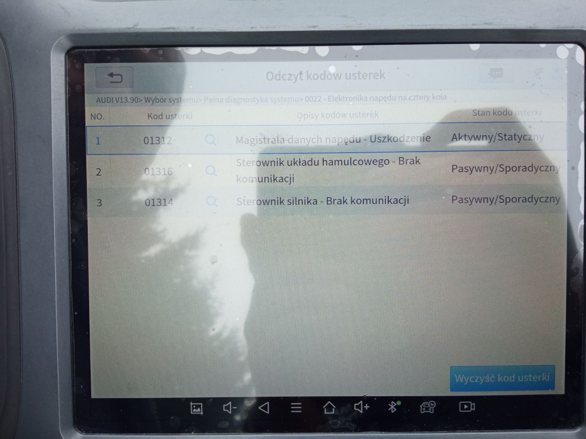

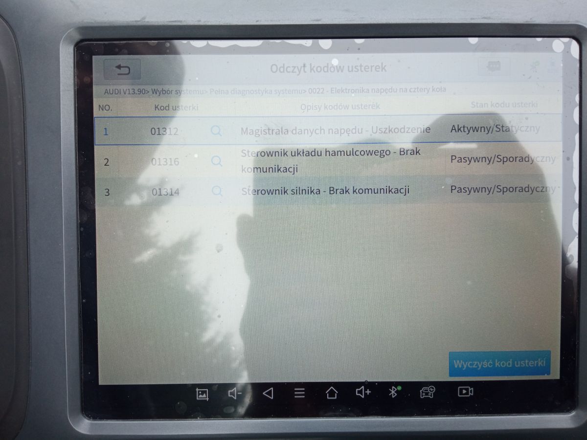

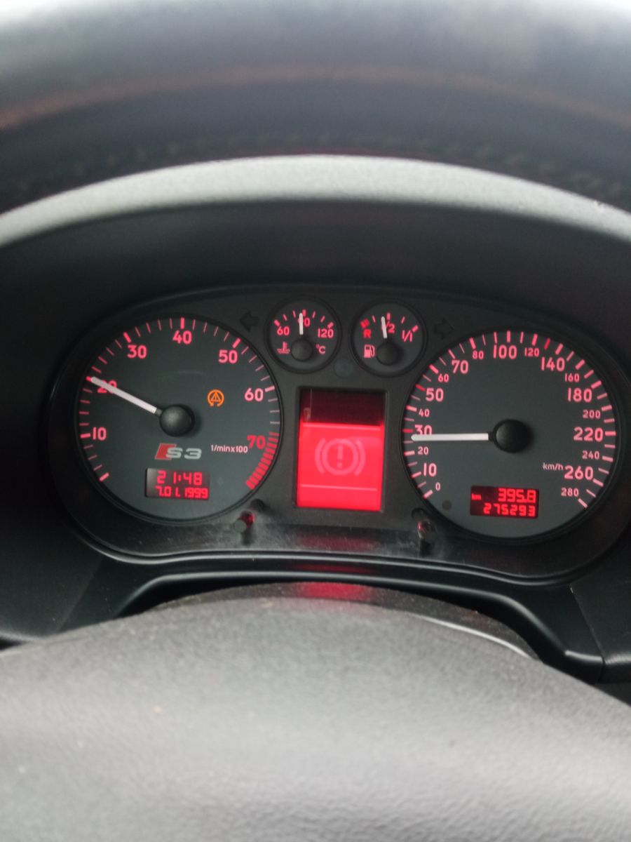

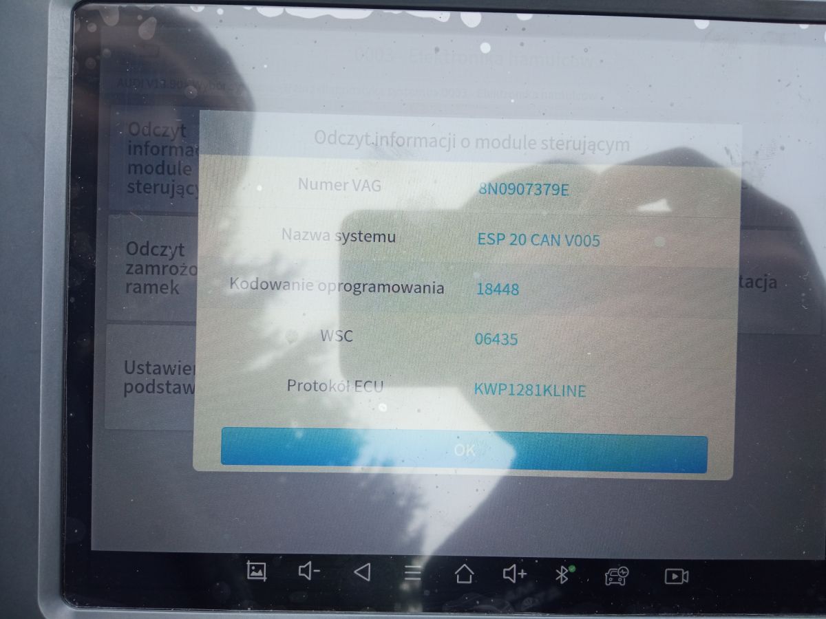

    Napęd chodzi tak jak trzeba, przy 20km/h wywala błąd dzisiaj jeszcze zaczęło pokazywać dodatkowy komunikat, poniżej 20km/h mogę jechać i 100km i nic nie wyrzuci 😐 Audi S3 8L - ESP/Haldex - brak komunikacji, przekroczenie 20 km/h, błąd 1324, pompa ABS
    Dodam jeszcze że zanim błąd ESP pojawił się na stałe to wcześniej było tak że raz działał a raz nie działał, to była loteria, dzień chodziło dzień nie chodziło, godzinę po chodziło a potem nie chodziło w ogóle 😐

    decybel91
    Już pisałem masz gdzieś uszkodzony kabel od komunikacji can, brak zasilania sterownika 4x4 lub uszkodzony sterownik 4x4. Błąd zapala się po 20km/h ponieważ tak skonstruowany jest ten samochód poniżej tej wartości widocznie ABS/ESP nie potrzebuje informacji że sterownika 4x4

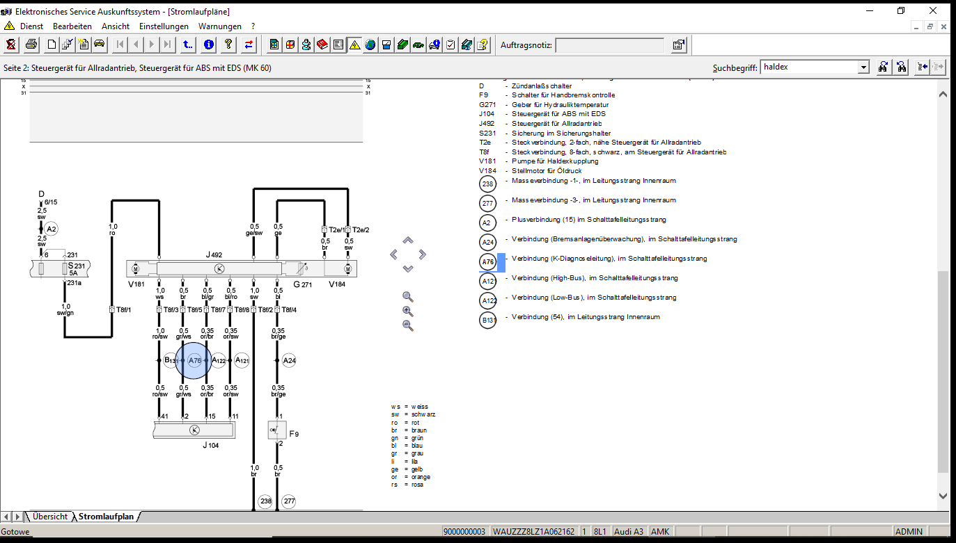

    Wiesz gdzie znajdę schemat instalacji ? Żeby wiedzieć gdzie szukać ? Nawet nie wiem który to przewód od can 😐 sterownik haldex zakładałem drugi i błąd był taki sam 😐

  • #8 20353422
    goldwinger
    Przestrzel wszystkie 4
    Masz na schemacie czarno na białym

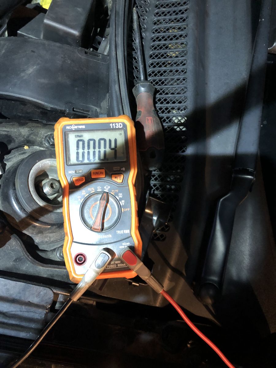

    Czy te 2 przewody jak sie mikrometrem sprawdza w kostce to czy powinny mieć obieg ?
  • #14 20355859
    sigwa18
    Wg schematu z wtyczki na pompie ABS do wtyczki Haldex ma być ciągłość bez zwarć do masy czy +12V.
  • #15 20355999
    ared123
    Poziom 4  
    Wszystkie przewody sprawdzone mikrometrem wracam do punktu 1... Haldex.... Znacie firmę która regeneruje sterowniki haldex ? Bardzo trudno znaleść używany sprawny sterownik na to wychodzi ....

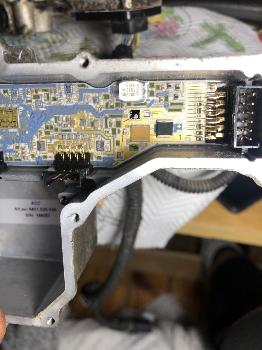

    Będę się zabierał do samodzielnego rozbierania sterownika, masz jakiś patent żeby mi w tym pomoc ? Jak naprawiłeś łącze can ?
  • #19 20365441
    sigwa18

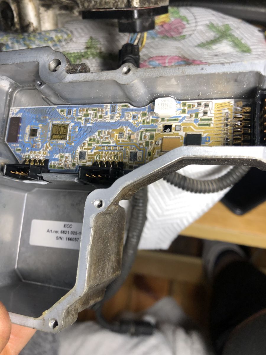

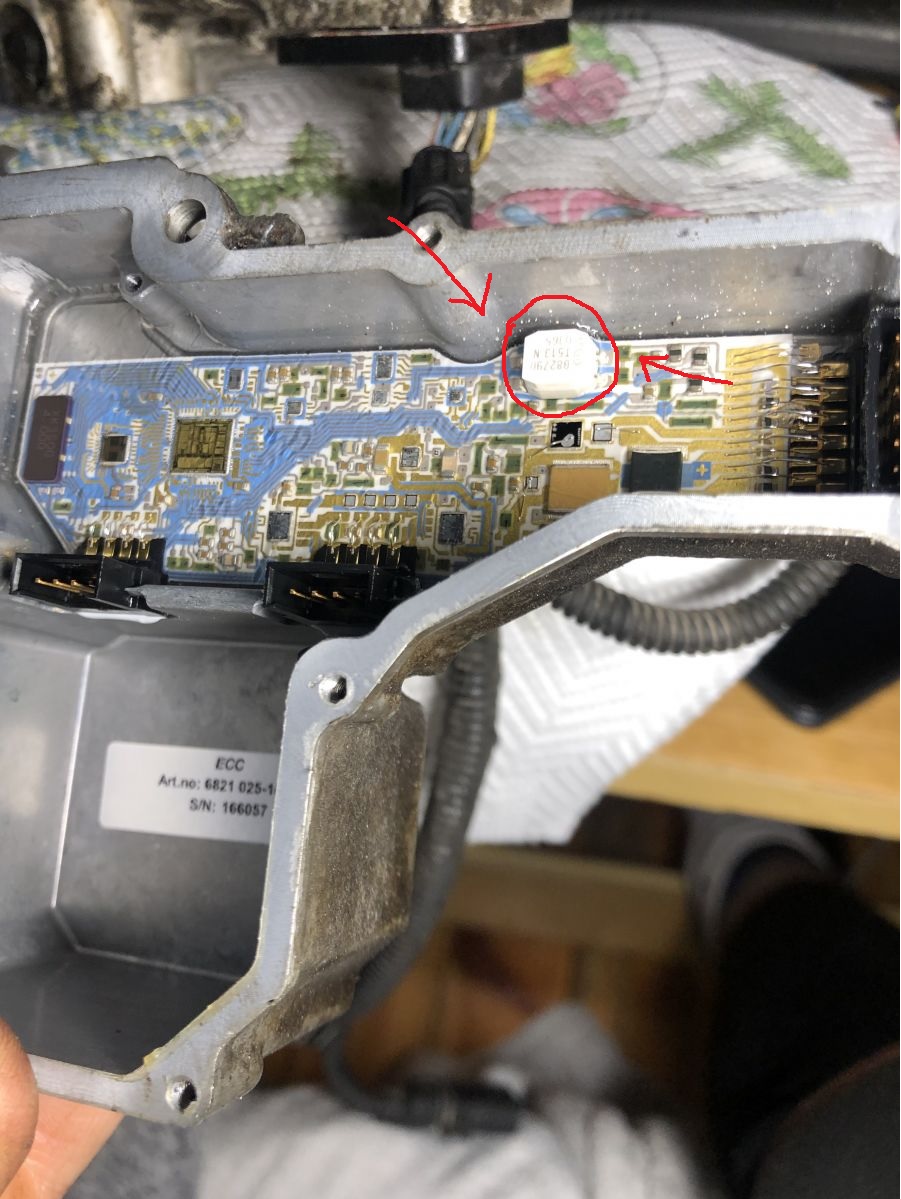

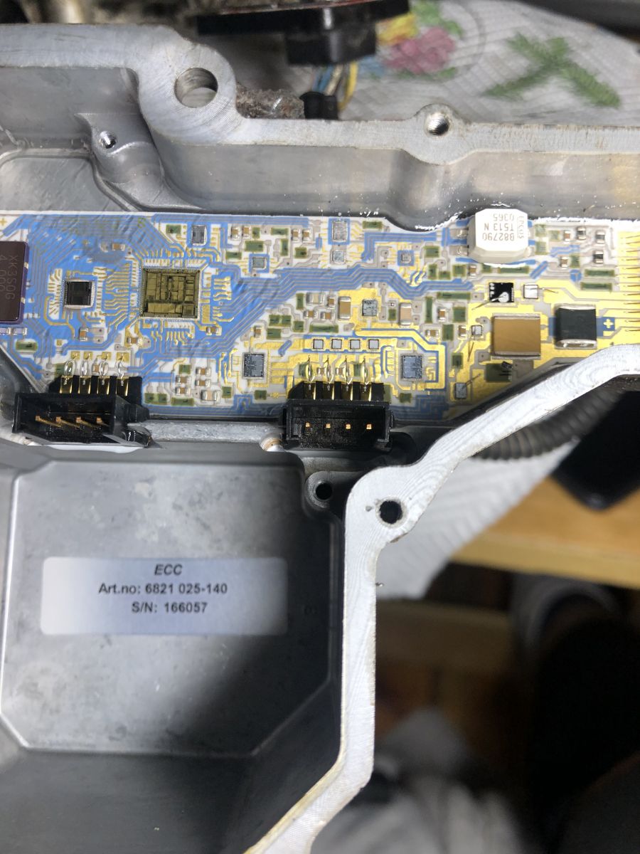

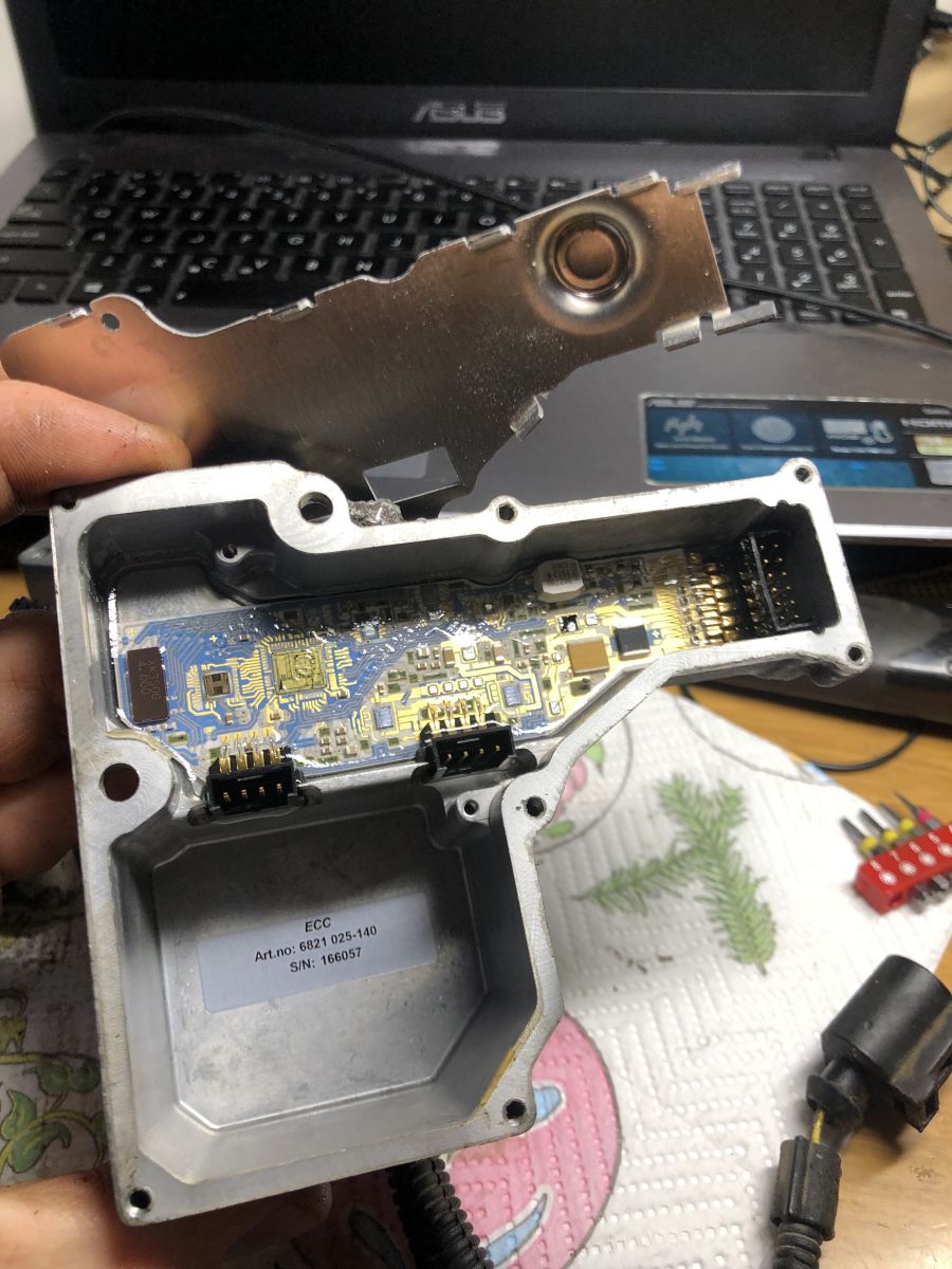

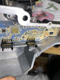

    Po otwarciu sterownika ukaże ci się między innymi zalana glutem elektronika. Daj zdjęcia środka to zaznaczę ci element który u mnie powodował problem ,czyli filtr/dławik linii CAN firmy EPCOS. Jest element SMD zalany glutem. Mnie udało się go odlutować zwykła lutownicą kolbową z cienkim grotem. Jego miejsce wlutowałem parę przewodów i działa do dziś.
  • #20 20365483
    ared123
    Poziom 4  

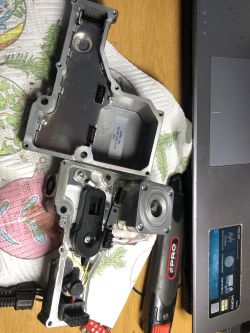

    Udało się otworzyć Audi S3 8L - ESP/Haldex - brak komunikacji, przekroczenie 20 km/h, błąd 1324, pompa ABS

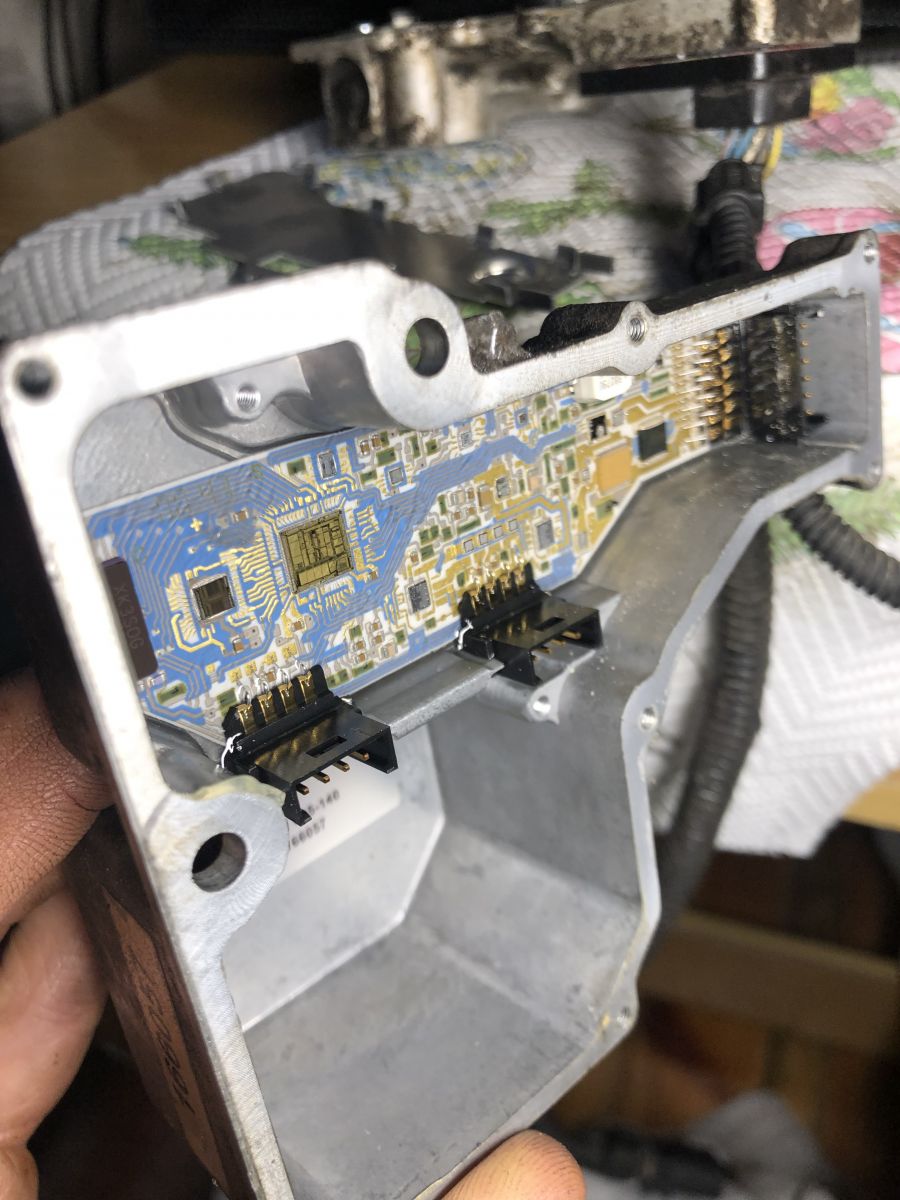

    Audi S3 8L - ESP/Haldex - brak komunikacji, przekroczenie 20 km/h, błąd 1324, pompa ABS Audi S3 8L - ESP/Haldex - brak komunikacji, przekroczenie 20 km/h, błąd 1324, pompa ABS Audi S3 8L - ESP/Haldex - brak komunikacji, przekroczenie 20 km/h, błąd 1324, pompa ABS Audi S3 8L - ESP/Haldex - brak komunikacji, przekroczenie 20 km/h, błąd 1324, pompa ABS Audi S3 8L - ESP/Haldex - brak komunikacji, przekroczenie 20 km/h, błąd 1324, pompa ABS Audi S3 8L - ESP/Haldex - brak komunikacji, przekroczenie 20 km/h, błąd 1324, pompa ABS

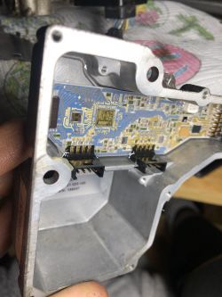

  • #21 20365797
    sigwa18
    U mnie zawiódł element w czerwonym kółku. To jest filtr ma mieć przejścia. Można znaleźć pdf z opisem tego elementu u mnie nie było przejścia. Zastąpiłem go dwoma przewodami i działa.

  • #22 20365802
    ared123
    Poziom 4  
    U mnie przejście jest 🤨😐🫤
    #23 20365835
    sigwa18
    No to zostaje tylko załatwić oscyloskop i szukać gdzie sygnał jest a gdzie nie ma.
  • #24 21022494
    ared123
    Poziom 4  
    Sterownika tylko szkoda rozbierać nic się nie da z nim zrobić, wymieniłem na drugi używany i wszystko chodziło tak jak powinno. Temat do zamknięcia
