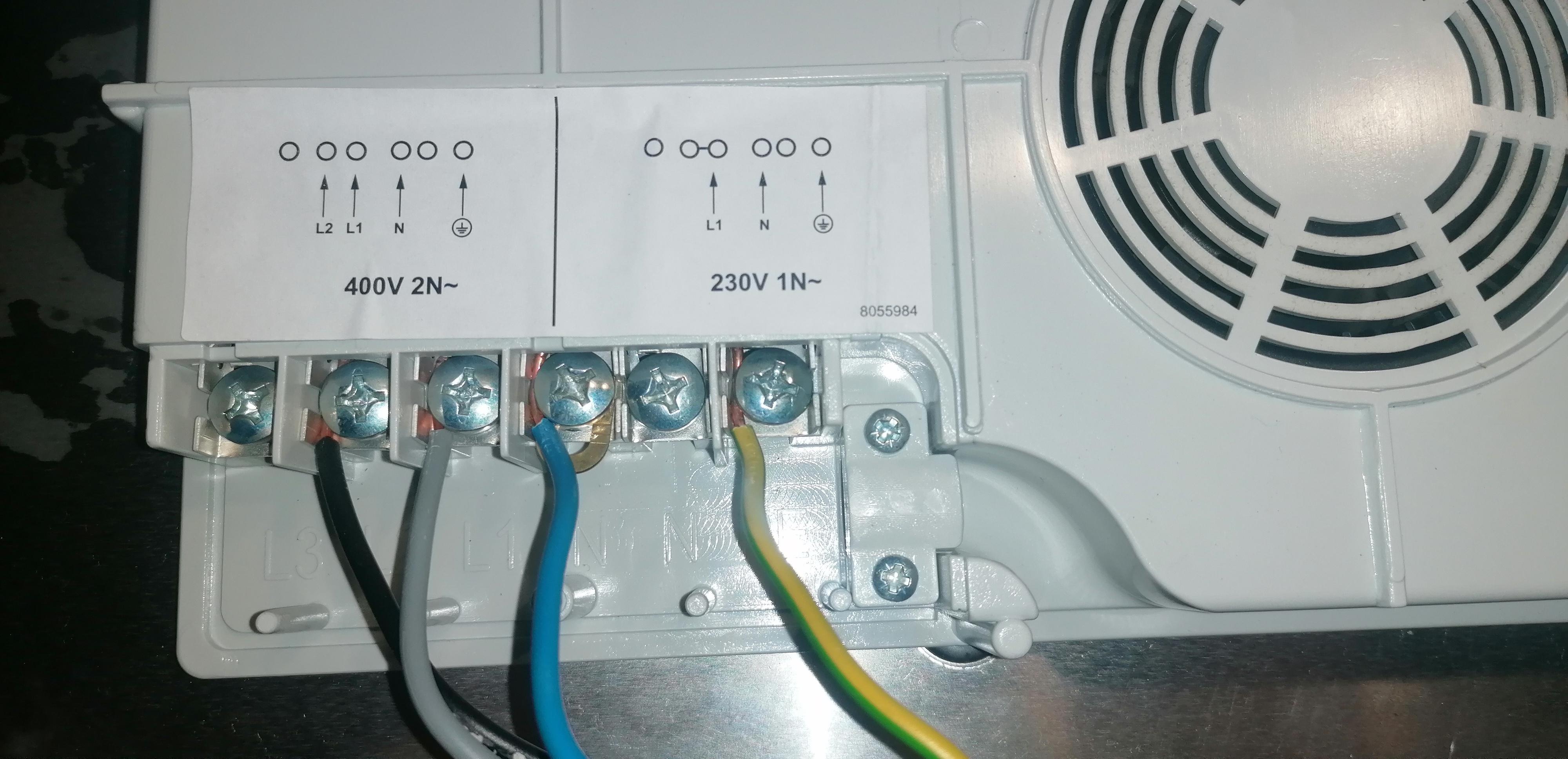

Choć podobny temat gdzieś się przewija na tym Forum, ale nie konkretnego modelu dlatego postanowiłem się podzielić swoimi spostrzeżeniami, wiedzą zdobytą na tym Forum i kilkunastoma fotografiami, które być może nie zupełnym laikom jak ja pozwolą na szersze rozeznanie się w budowie płyty indukcyjnej jak w temacie.

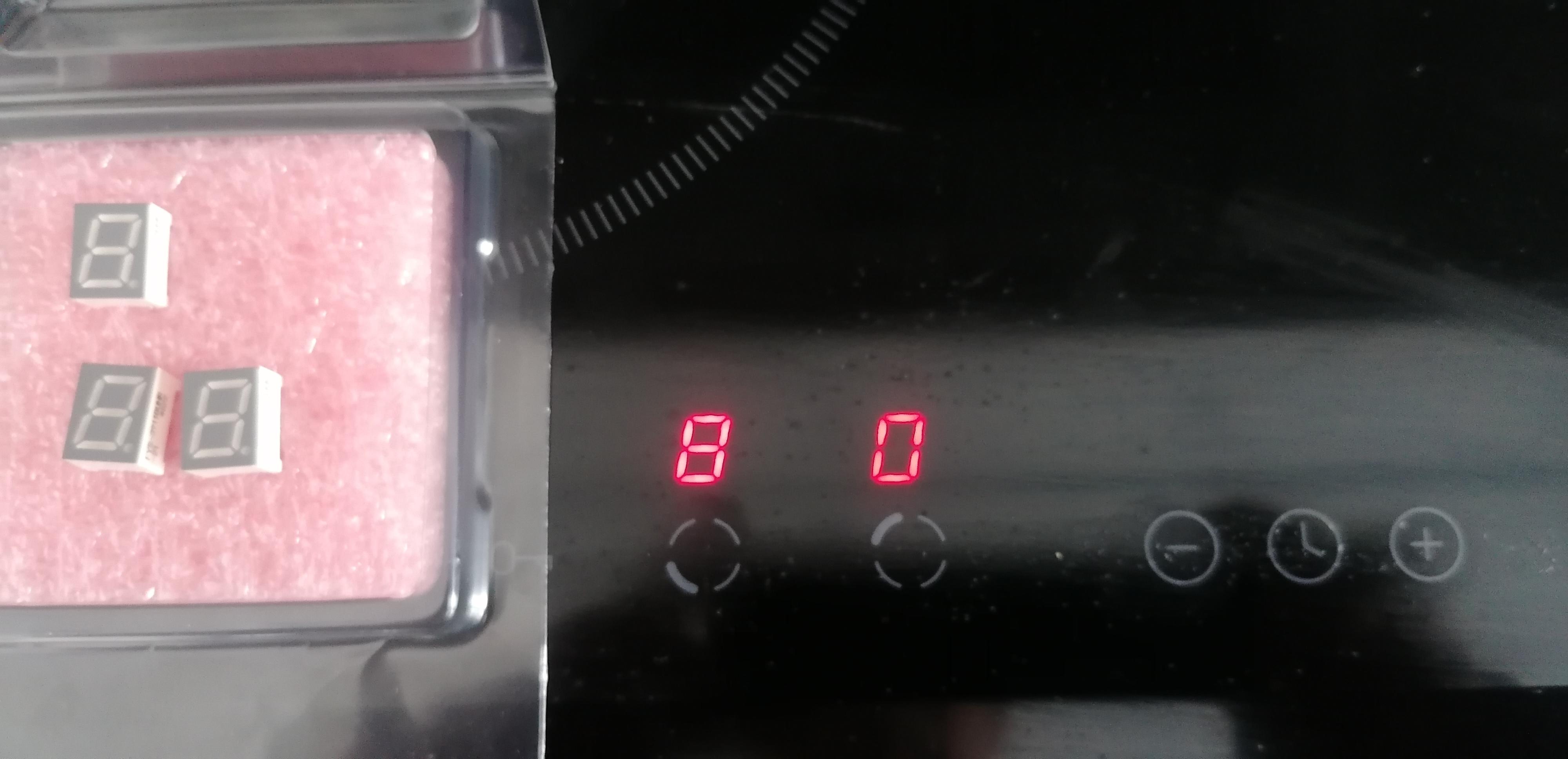

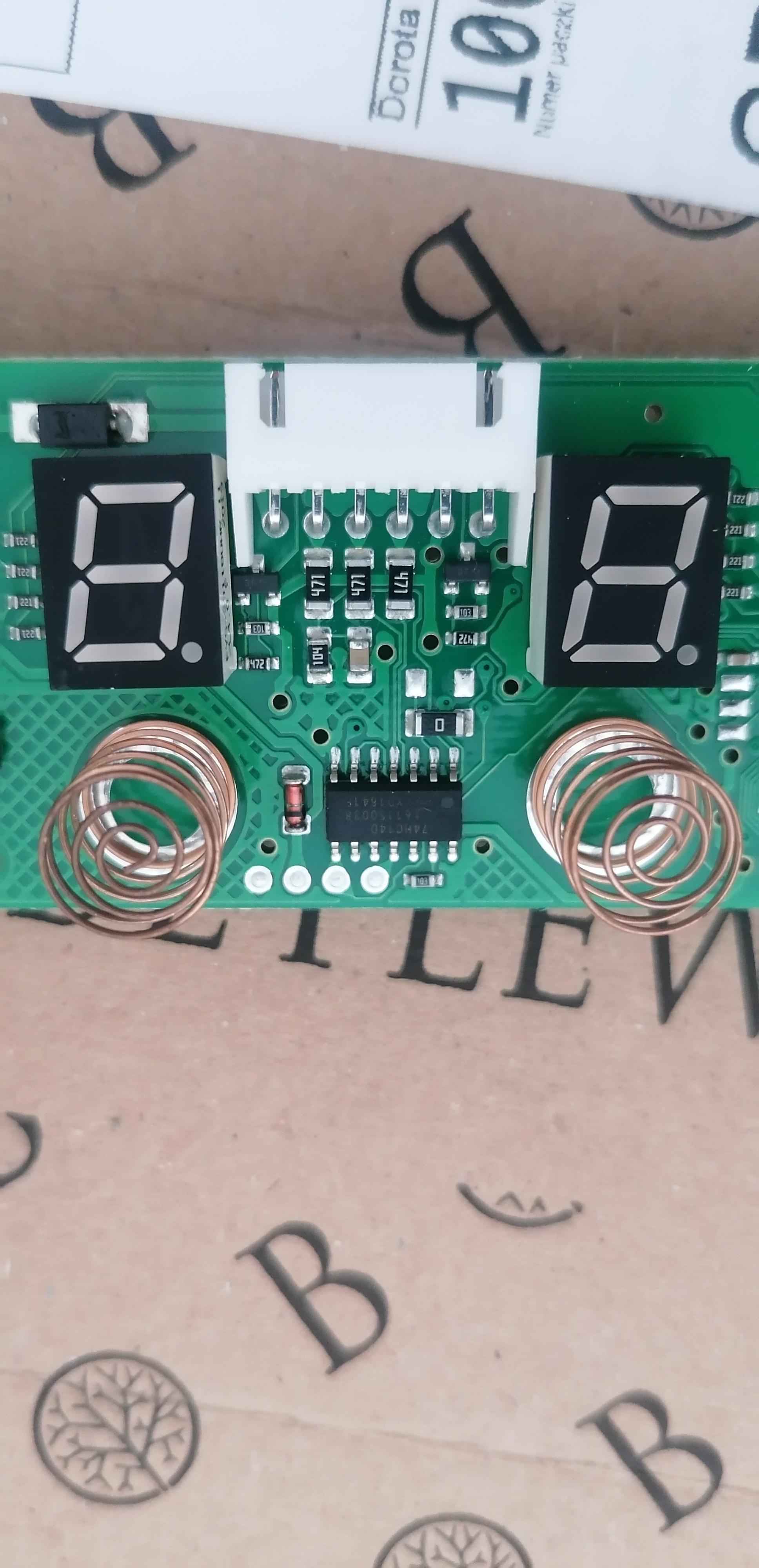

Otóż od kilku miesięcy skrajnie lewy wyświetlacz największego pola grzewczego zaczął wyświetlać nie pełne wartości cyfr. Od dwóch tygodni cyfry w skali od 0 do 9 bez jedynki wyświetlał tylko górną i dolną linijkę czyli dwie równoległe kreski. Po rozeznaniu się w temacie z sugestii na Forum zamówiłem wyświetlacz według podanego typu czyli FYS-3911BUHR-11. W przesyłce otrzymałem nieco inny typ bo FYS-3911BUHR-21, ale niczemu to nie szkodziło. Wszystko jest Oki.

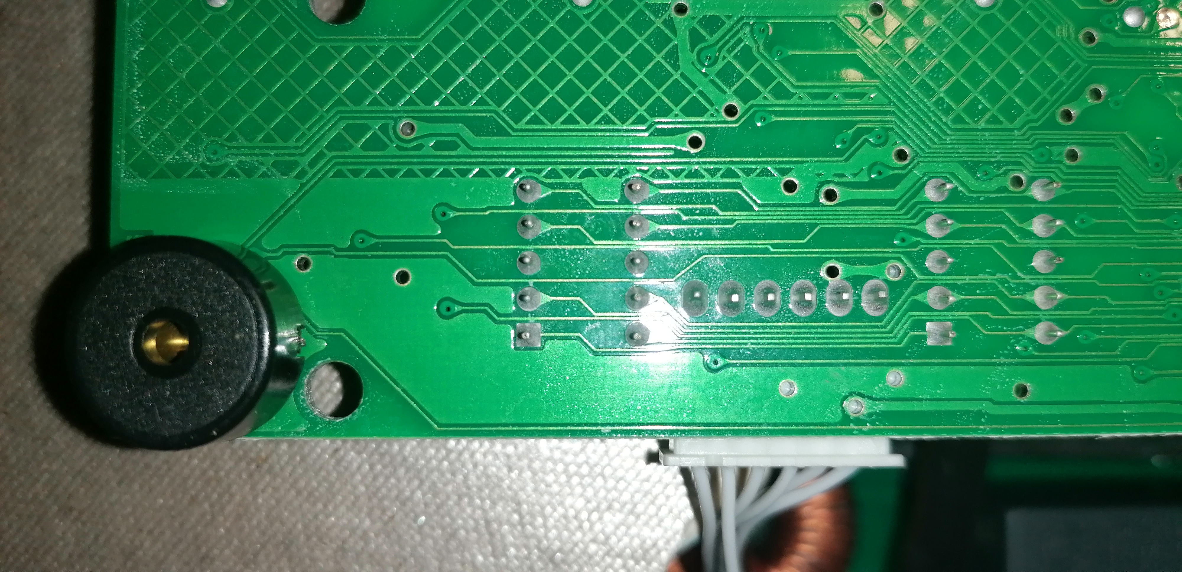

Zastanawiałem się tylko jak podejść do wylutowania uszkodzonego elementu. Nie posiadam HotAir'a, a w moim zasobie są tylko dwie lutownice. Wielkość grotu ma niebagatelne znaczenie bo punkty lutownicze są bardzo małe i blisko siebie. Wybrałem stację lutowniczą z regulowaną temperaturą i lekko zakrzywionym grotem. Niestety zanim lutownica osiągnęła odpowiednią temperaturę wypadła mi z ręki i się uszkodziła. Pozostała mi mniej profesjonalna lutownica na 230V z nieco grubszym grotem tak, że nagrzewałem od razu dwie końcówki wyświetlacza i w ekspresowym tempie usuwałem cynę odsysaczem. Przyznam, że precyzja i szybkość jest niezbędna. Duża lupa powiększająca lub okular zegarmistrzowski w oku usprawni te operację. Oczyszczając punkty lutownicze, a potem wlutowując nowy wyświetlacz trzeba szczególnie zwrócić uwagę na chyba trzy przeploty z drugiej strony płytki. Lut musi przepłynąć i być doskonały.
Po wlutowaniu nowego wyświetlacza siedmiosegmentowego i sprawdzeniu czystości powierzchni punktów lutowniczych płytkę zamontowałem i podłączyłem do napięcia. Wszystko w jak najlepszym porządku i jak na czwartej fotografii wyświetlacz pokazuje wszystkie liczby od 0 do 9. Nie mam pojęcia ile kosztuje oryginalna płyta sterownika, a ja zamówiłem cztery wyświetlacze po niecałe 4,7PLN za jedną sztukę i w razie co mam zapas. Na Forum doczytałem się, że właśnie ten wyświetlacz najczęściej ulega przegrzaniu z powodu bliskości największej "fajery".
Moja płyta indukcyjna ma niecałe dwa lata i nie wiem jak poprzedni właściciel używał całej płyty (odkupiłem dom). Między kamiennym blatem, a górną krawędzią szuflady jest szczelina około 8 milimetrów co uznałem za zbyt mało jeśli chodzi o wentylację i odprowadzenie ciepłego (gorącego) powietrza przez wentylatorek. Od czasu wystąpienia mankamentu płyta indukcyjna zawsze pracuje przy lekko uchylonej szufladzie. Zachęcam odważnych z podstawową umiejętnością lutowania do prób naprawy takich oczywistych raczej usterek. Dziękuję za uwagę i mam nadzieję, że choć troszkę w tym temacie komuś pomogę.
