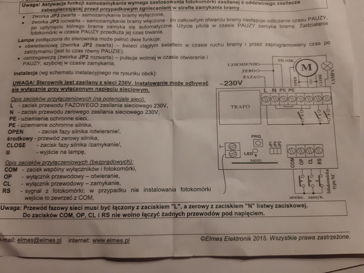

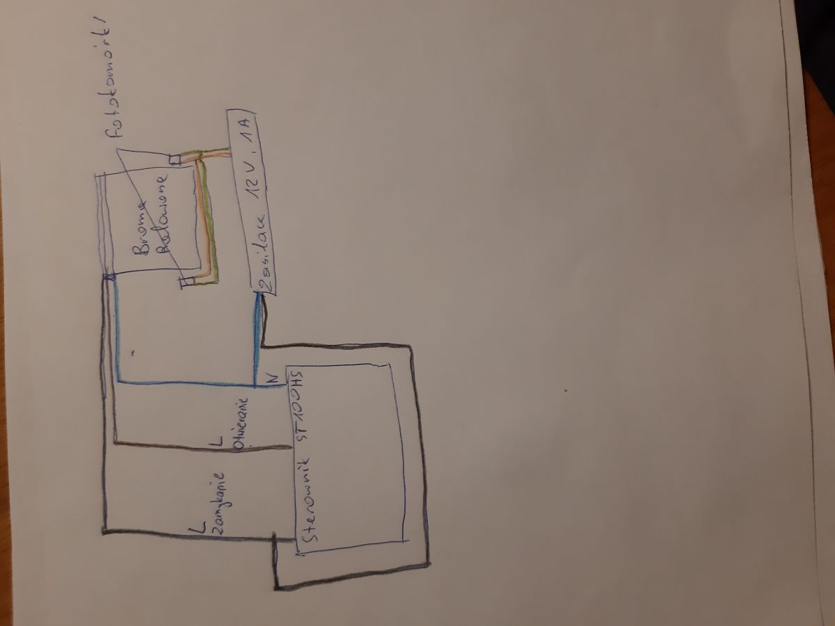

    A wracając do tematu to na początku zasilanie zasilacza 12V który zasila fotokomórki podłączyłem pod przewód fazowy (zamykaj) idący od sterownika do silnika bramy. No i wychodzi na to że jakby prąd na fotokomórki dochodził za późno. Brama rusza i zatrzymuje się. Schemat mojego podłączenia
    Odrębne zasilanie fotokomórek bramy rolowanej na sterowniku Elmes ST100HS
    A to mój sterownik

    Teraz zrobiłem tak, że zasilacz na stałe w gniazdko no i zasilenie fotokomórek jest cały czas.
    Tylko że jak chodzę przez otwartą bramę to za każdym razem tyka przekaźnik fotokomórki. No i pewnie skracam ich żywotność przy stałym podłączeniu.
    Jak to zrobić żeby foto zasilić tylko w czasie zamykania? Żeby foto dostały pierwsze zasilanie, a później silnik.

    Takie działania może i skraca żywotność przekaźnika ale przy wytrzymałości przekaźników liczonej w setkach tysięcy przełączen musiałbyś przechodzić przez światło fotek co minutę przez kilka lat dzien i noc - dużo prędzej pada elektronika.
    W większości napędów fotki właśnie są na stałe zasilane - to ich normalny tryb pracy i nie ma napędów z osobnym wyjściem zasilania dla zamykana i otwierania. Owszem, są rzadkie napędy, które wyłączają zasilanie fotek ale robią to na obu kierunkach pracy i idzie wtedy bardziej o oszczędzanie prądu (tryb standby - jeśli np brama jest zasilana z solarów) niż o oszczędzanie fotek.
    Owszem - zanim zasilacz wystartuje, mija kilka dziesiątych sekundy, centralka włącza jazdę i zaczyna wykrywanie fotek w setnych sekundy - z tym zasilaczem nic nie zdziałasz.
    Na upartego możesz spróbować wymodzić albo przerobić fabryczny prosty zasilaczyk z małym transformatorem (kilka watów, fotki pobierają dosłownie miliampery i 1A im niepotrzebny) dając mniejszy od fabrycznego kondensator filtrujący o pojemności kilkunastu-kilkudziesięciu miF - powinien szybciej dać wymagane napięcie i może zadziała.
    Jest do zrobienia zewnętrzne sterowanie radiowe, które najpierw odpali zasilanie fotek a potem uruchomi centralkę ale będzie to 3x więcej kosztować od wymiany fotek nawet co 3 lata - a raczej dłużej pożyją.
