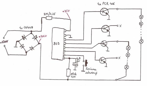

    Układ jak na zdjęciu:

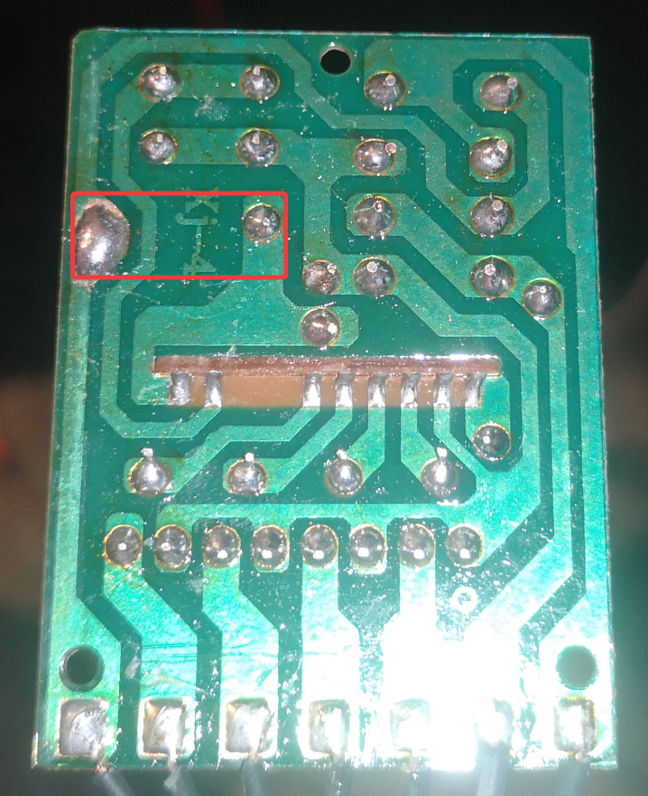

    Mechanicznie jedno z wyprowadzeń poniższego rezystora zapadło się (oderwał się pad od pola miedzi):
    Układ sterownika lampek choinkowych - nieznana wartość rezystora
    Problem w tym, że po naprawie, sterownik wciąż nie działa.
    W dodatku dla tego rezystora, po wypięciu go z obwodu miernik zwraca wartość 154 kΩ co jest w kolizji z kodem paskowym nawet, gdy nie widać trzeciego paska.

    Ktoś wie, jaki tu powinien być faktycznie rezystor?
  • #2 20339743
    ArturAVS
    Moderator
    To ograniczenie prądu w dodatniej linii zasilającej, teoretycznie około 100k powinno być ok. Jakie jest napięcie w obecnym stanie na kondensatorze elektrolitycznym?

  • #7 20339872
    ArturAVS
    Moderator
    Na 99% masz usmażony układ sterownika (to coś zalane czarną żywicą), możesz spróbować podmienić ten rezystor na np. 100k.

  • #11 20343737
    onoff
    MES Mariusz napisał:
    Tyle, że jak pomijam sterownik, to i tak żaden z obwodów lampek nie świeci.
    Dziwna sprawa.
    Miałem podobny problem. U mnie co prawda są nieco inne napięcia, ale ten "sterownik" prawdopodobnie identyczny, bo widziałem go w necie na praktycznie wszystkich schematach mrygających lampek made in PRC (symbol wśród datasheets QD0056C). Swego czasu bywał stosowany w światłach dyskotekowych. Jeśli zasilanie lampek masz bezpośrednio z 230V, to uszkodzony rezystor miał pewnie 100k. Choć na schemacie jest 200k, to wartość tego rezystora nie jest krytyczna.

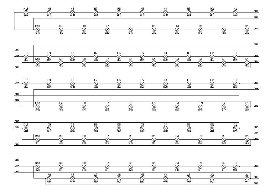

    Ja dla odmiany usmażyłem ten sterowniczek z powodu zwarcia w linii z lampkami. Wynikło to z tego, że w lampkach, z których wychodzą 3 przewody, 2 z nich są połączone luźnymi blaszkami na styk (nie zrobię fotki, bo lampki już wiszą :) . Przy wymianie żaróweczki (4x10mm z gołymi drucikami, 2.4V), taką blaszkę niejako przepchnąłem na drugą stronę i wystąpiło zwarcie => poległ sterownik, tyrystorek przetrwał :)
    Schemat łańcucha w moich światełkach. Co prawda u mnie układ jest zasilany z 24Vac, ale rozwiązania na 230V są identyczne.
    Polecam sprawdzenie żaróweczek (bo składa się to z kilku szeregów lampek) i tych nieszczęsnych łączeń w oprawkach żaróweczek, do których przychodzą więcej niż 2 przewody. Wystarczy, że w żaróweczce, do której wchodzi COM (u mnie jest to 18-ta żarówka od strony sterownika) to połączenie jest przerwane i cały łańcuch nie świeci.
    Schemat jest powiedzmy "montażowy", czytać go należy od lewej do prawej, od góry do dołu. Wejście sterownika w prawym dolnym rogu, koniec łańcucha w lewym górnym. Dobrej zabawy :)
