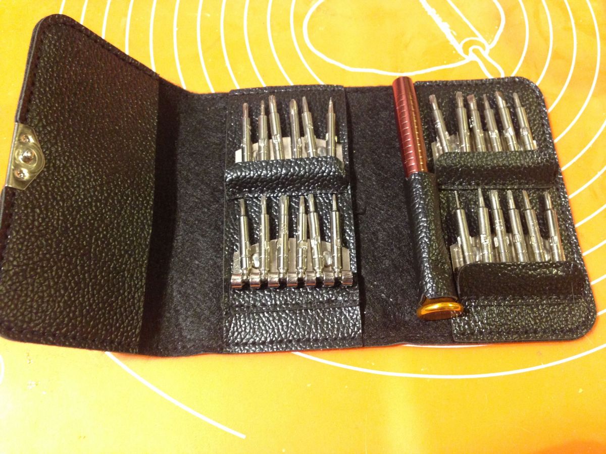

    Przyznam się, że Syn zajmujący się zawodowo naprawą telefonów tabletów itp. zakupił sobie podobny dość dawno temu, ale poza tym, że obejrzałem je sobie, nie miałem okazji (ani potrzeby) sprawdzić w działaniu. W sumie to wyglądało toto jak zabaweczka dla nieco większych chłopców - nigdy bym nie przypuszczał jak bardzo się myliłem...

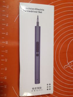

    Kolega ostatnio "dojrzał" do podobnego sprzętu (wkrętaka precyzyjnego) i zakupił, niejako "na próbę" ten z tematu.

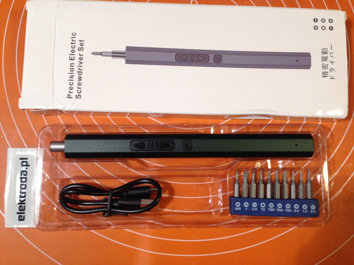

    Pudełko - jak widać wyżej. A w pudełku:
    Precyzyjny wkrętak elektryczny - Precision Electric Screwdriver Set. Opis.
    Żadna firma nie odważyła się przyznać do niego, więc można traktować go jako sprzęt "No Name". Samo wykonanie jednak - przynajmniej na pierwszy rzut oka - nie sprawia wrażenia czegoś, co można z góry przeznaczyć do utylizacji po tygodniu. Wręcz przeciwnie - sześciokątna obudowa wykonana z oksydowanego metalu, dobre wykonanie, brak "niedoróbek" (ostre, nieobrobione krawędzie itp.). Klawisze włącznika podświetlenia i silnika precyzyjnie dopasowane do równie precyzyjnie wyfrezowanych (?) otworów - no piękna rzecz po prostu.

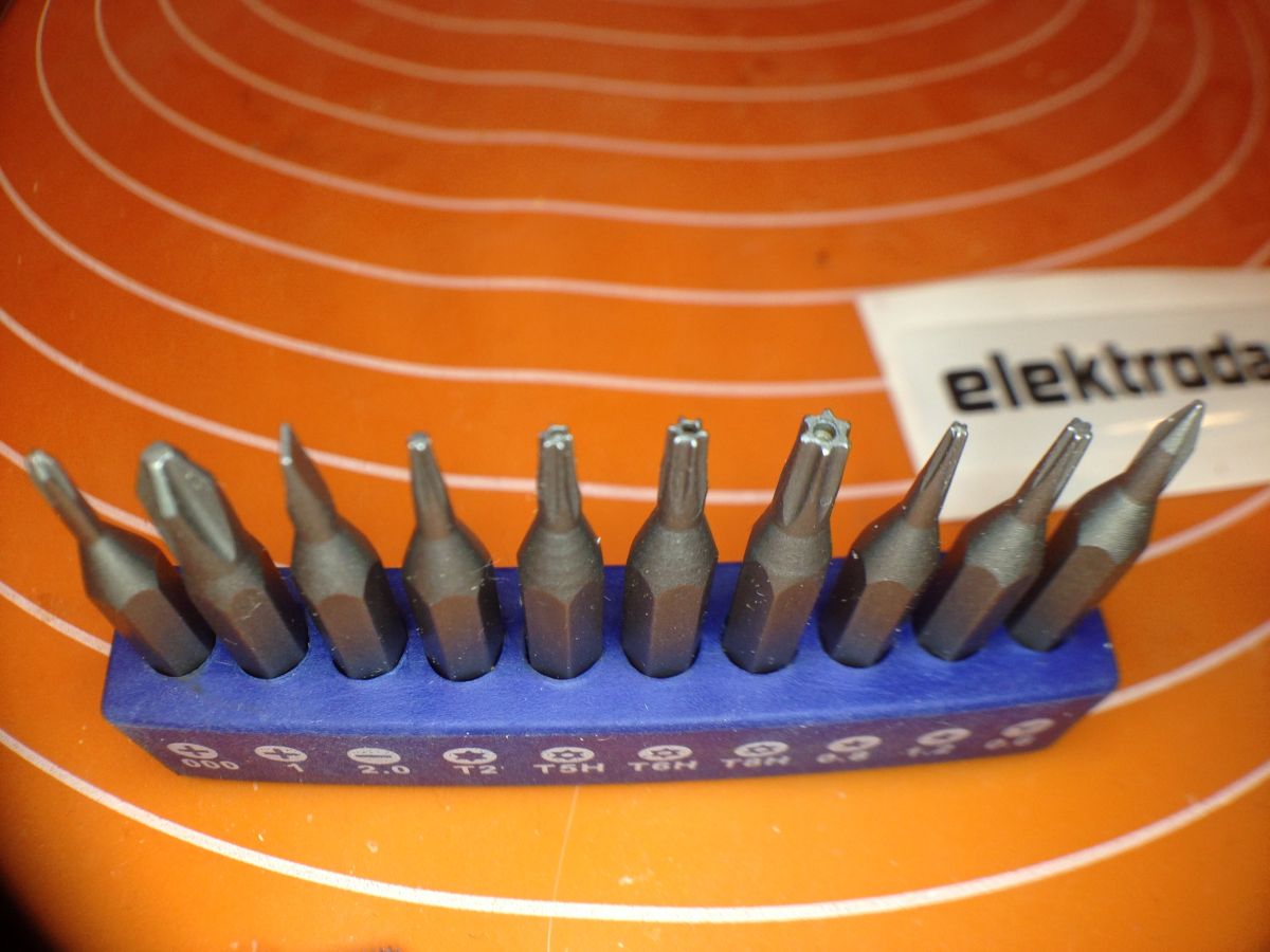

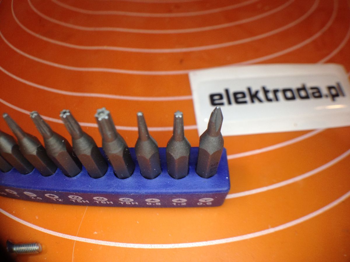

    No fajnie, wygląd to jedna, a działanie druga sprawa. Jak więc wypada działanie tego narzędzia? Na początek test typowy dla każdego, kto sprawdza wkrętarkę - próba zatrzymania wrzeciona (w tym wypadku bitu - gniazdo jako takie na bity schowane wewnątrz obudowy) - ręka nie dała rady, szybciej by się naskórek starł, niż bym zdołał zatrzymać obracający się bit.
    Tu wyjaśnienie - wtręt - bity co prawda są typowe, sześciokątne, ale "małe". Nie takie, jakie znane są z typowych "dorosłych" wkrętarek, ale 6,3mm a 4 mm. W sumie - logiczne.

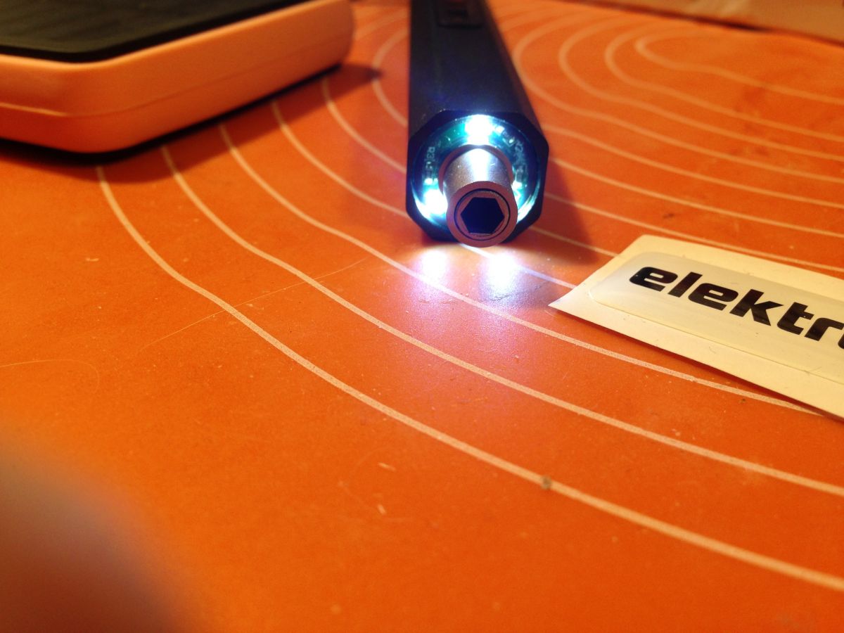

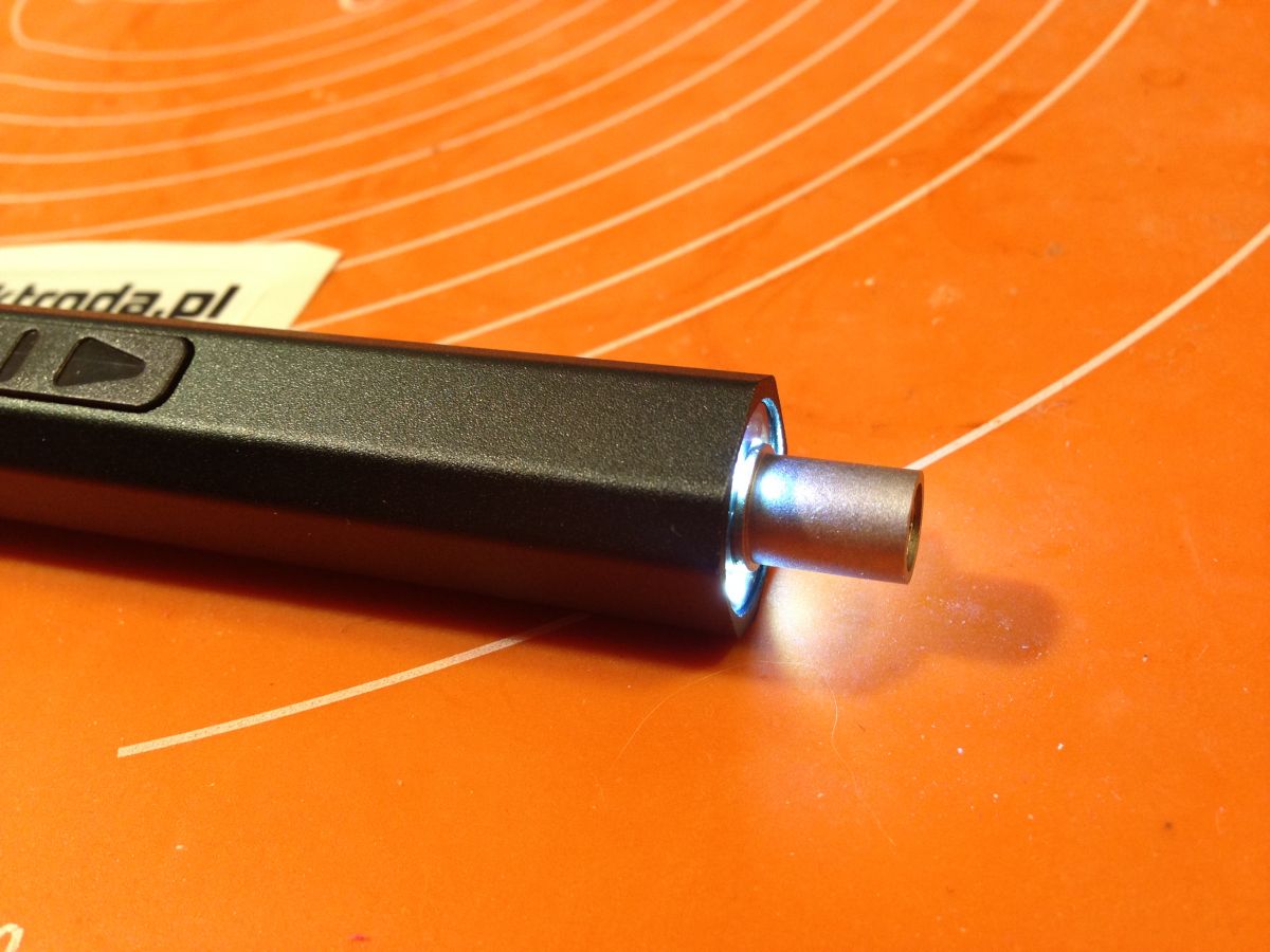

    Dodatkowe podświetlenie miejsca pracy za pomocą 3 LED umieszczonych wokół gniazda na bity zdecydowanie poprawia komfort pracy w miejscach o słabym oświetleniu z zewnątrz - gdzieś "w głębi" naprawianego urządzenia - tym bardziej, że można je włączyć indywidualnie - bez konieczności włączenia silnika wkrętaka.

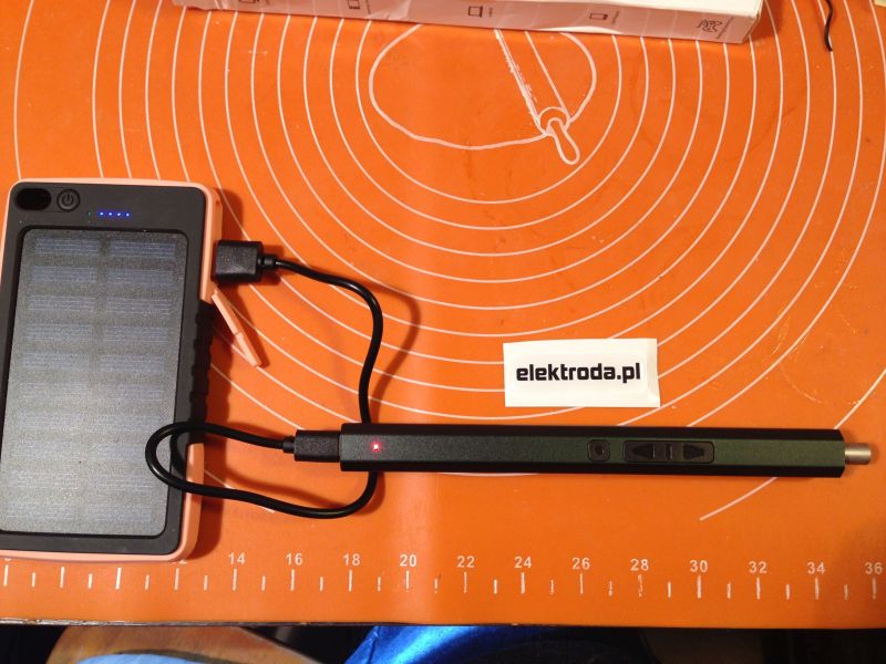

    Nie pisałem wcześniej, ale w obecnych czasach to już norma - wkrętak posiada wbudowany akumulator Li-Ion z możliwością jego doładowywania z praktycznie każdego gniazda USB mającego 5V. Tak więc możemy ładować albo z ładowarki telefonu, albo z gniazda komputera, albo z powerbanka.
    Co prawda dołączony kabelek ma raczej symboliczną długość, ale nic nie stoi na przeszkodzie, by wykorzystać inny, dłuższy, umożliwiający ładowanie w dowolnym miejscu.
    Samo ładowanie sygnalizuje zaświecenie czerwonej LED, jego zakończenie to zgaszony LED. Na ile wystarcza akumulator? To niestety jest trudne do określenia, zależy bowiem od wyczucia, średnicy śrubek i wielu czynników, których nie sposób określić. Powiem jednak, że bawiłem się dość długo tym wkrętakiem i po ok. 20 minutach nadal nie sposób było zauważyć jakiegoś objawu wynikającego ze zmniejszenia napięcia, czy "kończenia się" akumulatora.

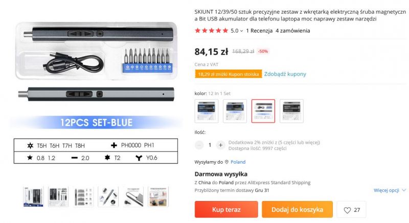

    Widziałem dawno taki wynalazek: https://www.miniware.com.cn/product/es121-motion-control-screwdriver-steel-soldering-pen/
    Jednak gdy zobaczyłem cenę uznałem to za całkowicie niepraktyczne dla amatora: https://pl.aliexpress.com/item/1005001872201642.html?gatewayAdapt=glo2pol
    Jednak przy ponad 6x niższej cenie sprawa wygląda inaczej.

    slavo666
    To jest genialny śrubokręt, zupełnie inna półka jakościowa i użytkowa.

    https://pl.aliexpress.com/item/1005003775557077.html
