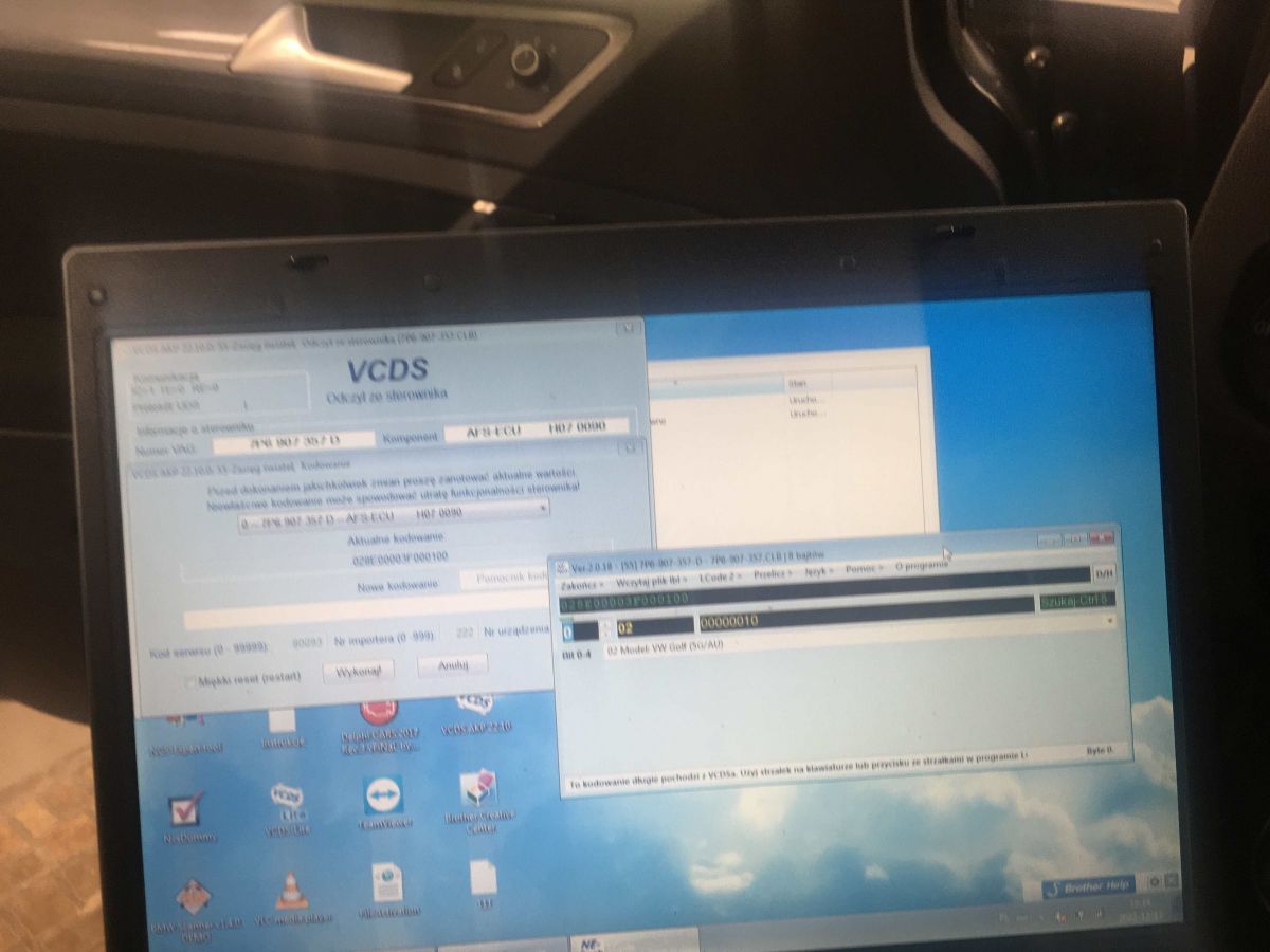

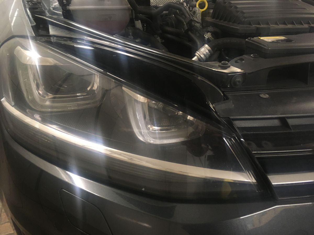

    mam problem z zakodowaniem reflektorów. Po stłuczce zostały wymienione na nowe (używane) oraz ponieważ moduły były zalane przez zaniedbanie to tez zostały wymienione, dwa na nowe a dwa na używane . Są to xenony skrętne jak na foto poniżej, chyba z doświetlaniem zaktrętów.
    Na razie w trybie zero da się mrugać długimi, w trybie auto juz nie, w trybie postojuwek tak i w trybie stale światła znów nie.
    Podczas prób kodowania czasami poziomuje się tylko jeden reflektor i tylko góra dół.

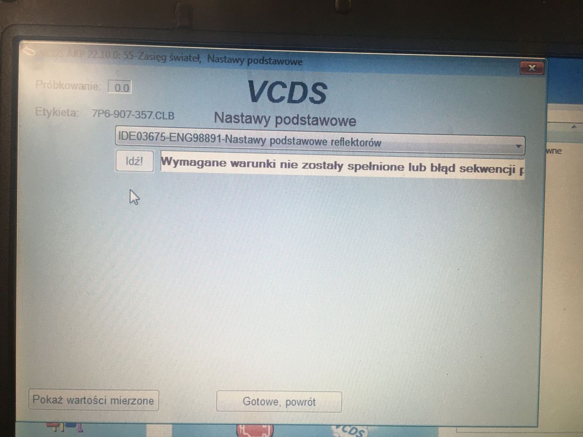

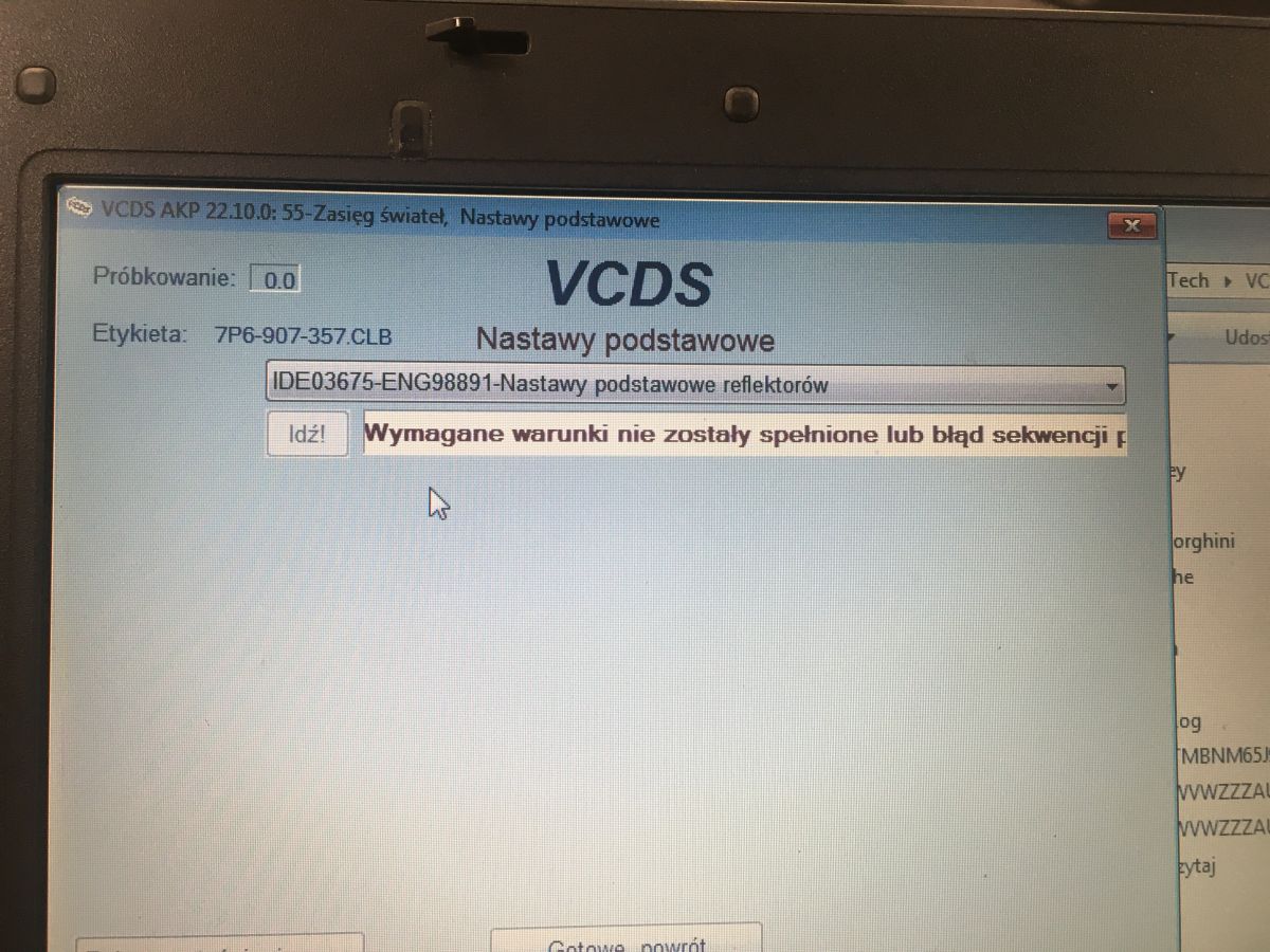

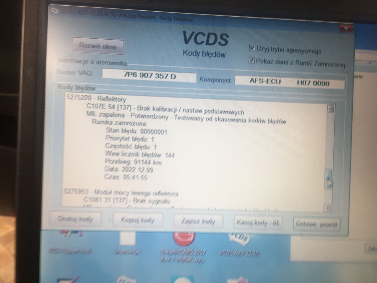

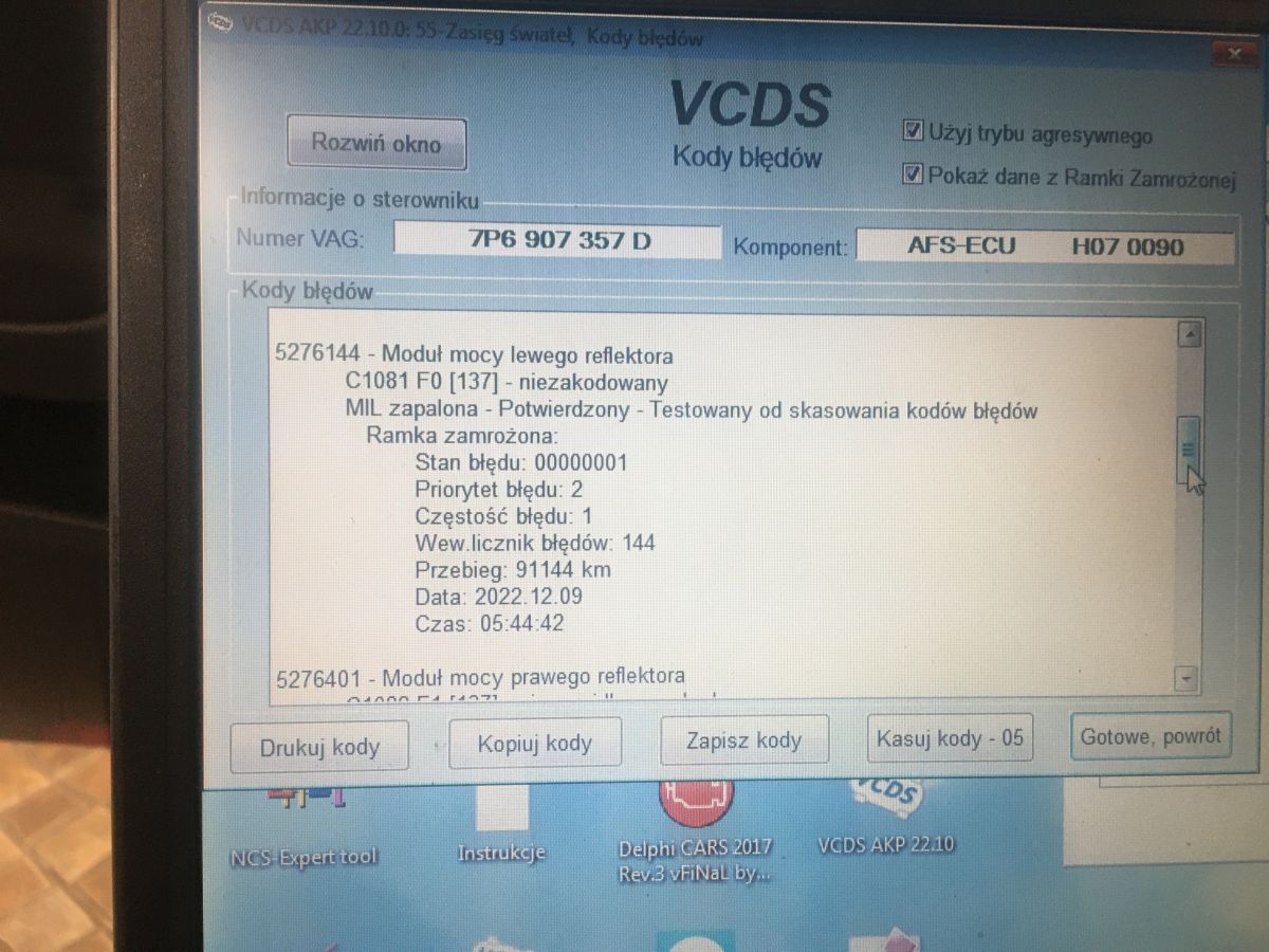

    Błedy jakie sa niemożliwe do skasowania to" Sterownik zakodowany nieprawidłowo, moduł lewego i prawego reflektora zakodowany nieprawidłowo, brak kalibracji i nastaw podstawowych" Tych ostatnich nie da się wykonać i wywala komunikat "wymagane warunki nie zostały spełnione lub błąd sekwencji"
    Prosiłbym o pomoc, nigdzie nie znalazłem odpowiedzi. Niektóre mówią aby wejśc w sterownik 55 i pokazane jak zakodować, ale wygląda jakby chodziło o innego VCDSa ponieważ mój ma inne opcje.

    Takie same były. Kupowałem po numerach oryginałów dokładnie takie same. Niczego nie zmieniałem, Ja z tych, że jak VIN mowi tak auto ma wyglądać :)

    Okazało się , że jedne z modułów były złe (brakowało literki w numerze części), kupione przez przeoczenie.
    Wpadł na to elelktronik w Zabrzu.
    ASO VW w Katowicach na Rozdzieńskiego stwierdziło, że winna jest kamera przy lusterku i skasowali 395 zł. Oczywiście okazało się, że jest dobra a serwis nie poczuwa się do odpowiedzialności i odmówili zwrotu pieniędzy za błędną diagnozę !
