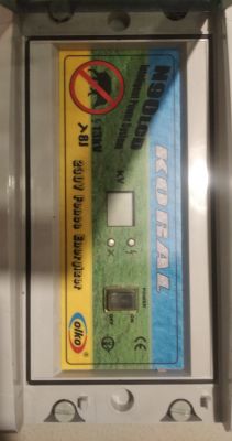

    Cześć. Szukam schematu tego pastucha ponieważ nigdzie nie mogę znaleźć a mam spalony opornik i muszę go wymienić.
    Pastuch KORAL N90LCD - poszukiwany schemat, spalony opornik do wymiany

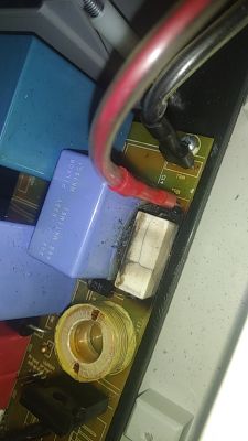

    Witam - proszę zamieścić fotkę płytki PCB oraz zaznaczyć uszkodzony element lub podać jego numer ?
    uszkodzony ten biały rezystor miernik wskazuje na przerwany obwód także nie mam jak zmierzyć jego rezystancji. nie pisze także nigdzie na nim wartości jego ponieważ jedna ze stron z jego danymi sie sfajczyla poprostu

    U mnie ten opornik R20 ma 3,3Ω i 5W mocy.
